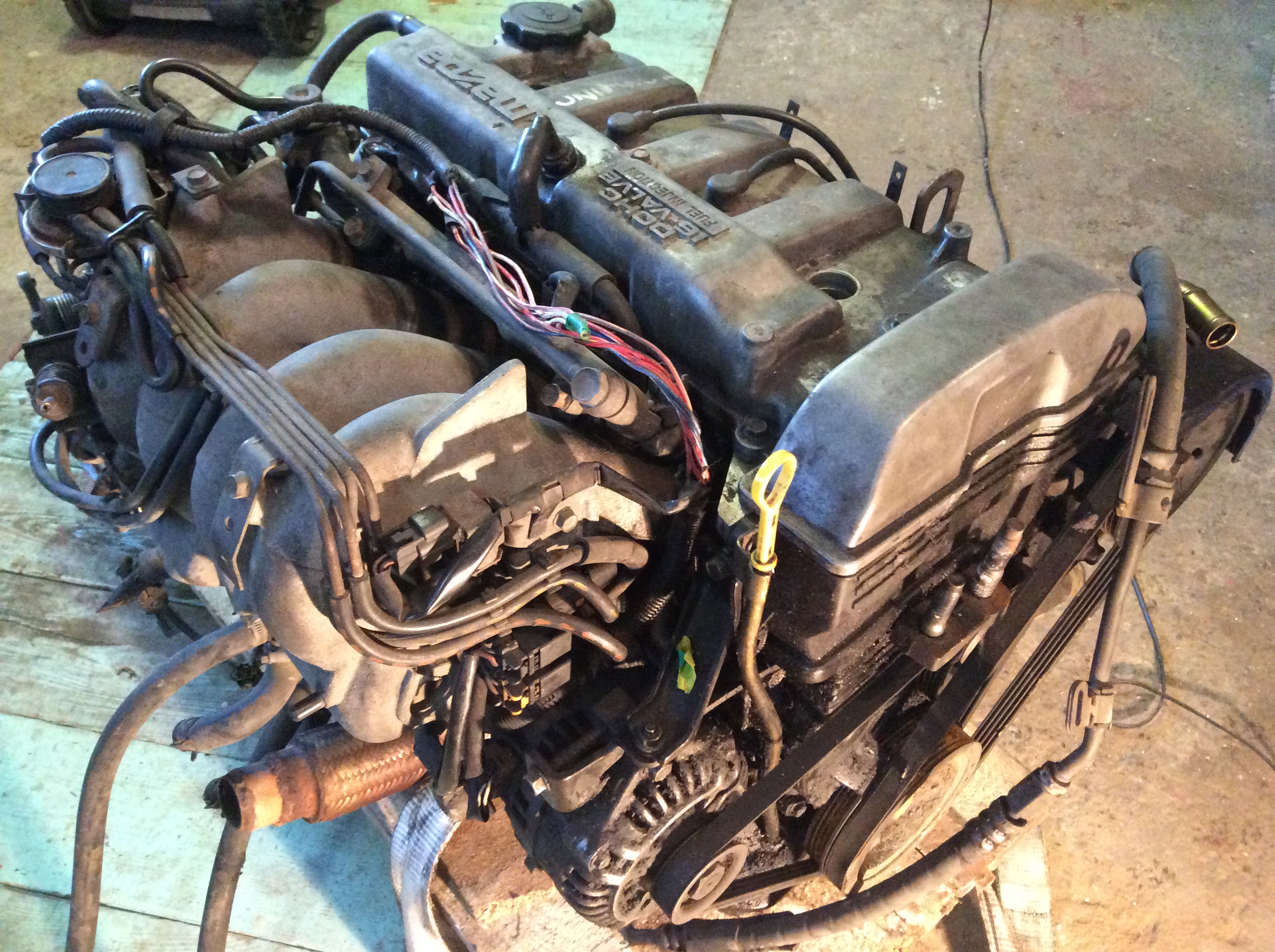

Po wstępnym zorientowaniu się w temacie wymyśliłem coś takiego: Cały kolektor wydechowy zostanie wyspawany od nowa i zabandażowany :D w miejsce katalizatora dam tłumik ze zwężką z dwoma wejściami i jednym wyjściem (który udaje katalizator), w miejsce środkowego strumienicę a na końcu jakiś komorowy? Co sądzicie o takim układzie wydechu? Średnica to będzie 4x50mm (długość ile się da) 2x54mm i na końcu 57mm.
-- dodano 2016-01-30 20:38 --

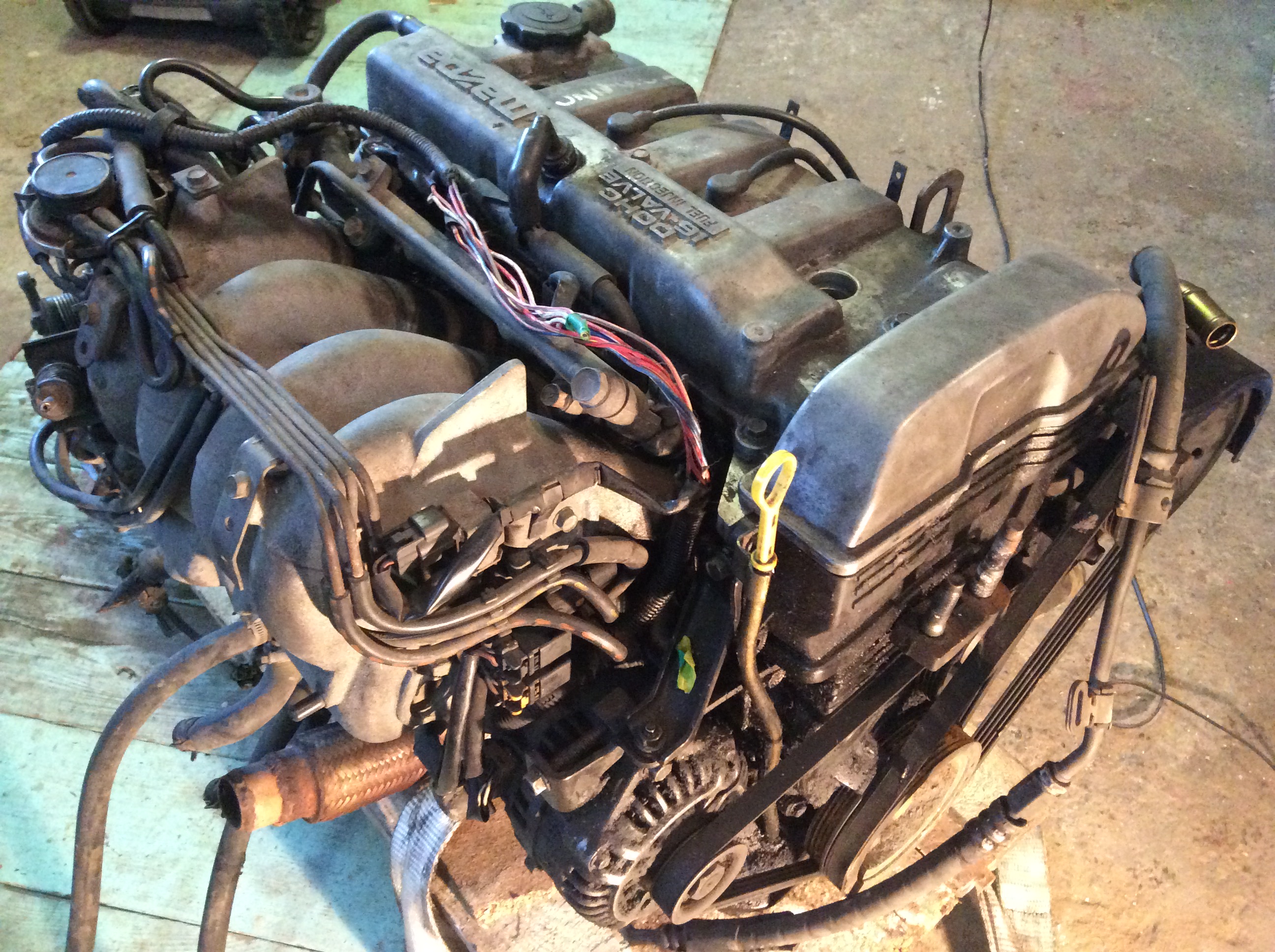

Przedstawiam moje mam nadzieję dobrze wydane 350 zł :D

350 za silnik z osprzętem? Toż to rozbój w biały dzien! Wszystko sprawne? Podaj przykładowe ceny tych ori gratów które zamówiłeś.
Posty: 486

Post autor: Prezes5G19 »
Słyszałeś jak ten motor pracuje czy kupiłeś w ciemno?

Pierwszy raz ten silnik widziałem pomiędzy świętami na szrocie w Gorlicach. Nie miałem wtedy przy sobie kasy żeby go wziąć koleś chciał wtedy 300zł, jakieś dwa tygodnie tamu wysłałem teścia żeby tam podjechał i go kupił i cena skoczyła o 50zł ale za to gość przywiózł nam silnik pod garaż :D. Za tą cenę nie musiałem słuchać jak działa. Z resztą i tak kupowałem go z myślą o rozbieraniu na części pierwsze i poskładaniu do kupy. Udało mi się też kupić na allegro EATONA M62 za całe 425zł razem z przesyłką :D Jak podjadę do garażu to zrobię jakieś lepsze fotki i silnika i kompresorka. Teraz pora inwestować w resztę gratów :D
