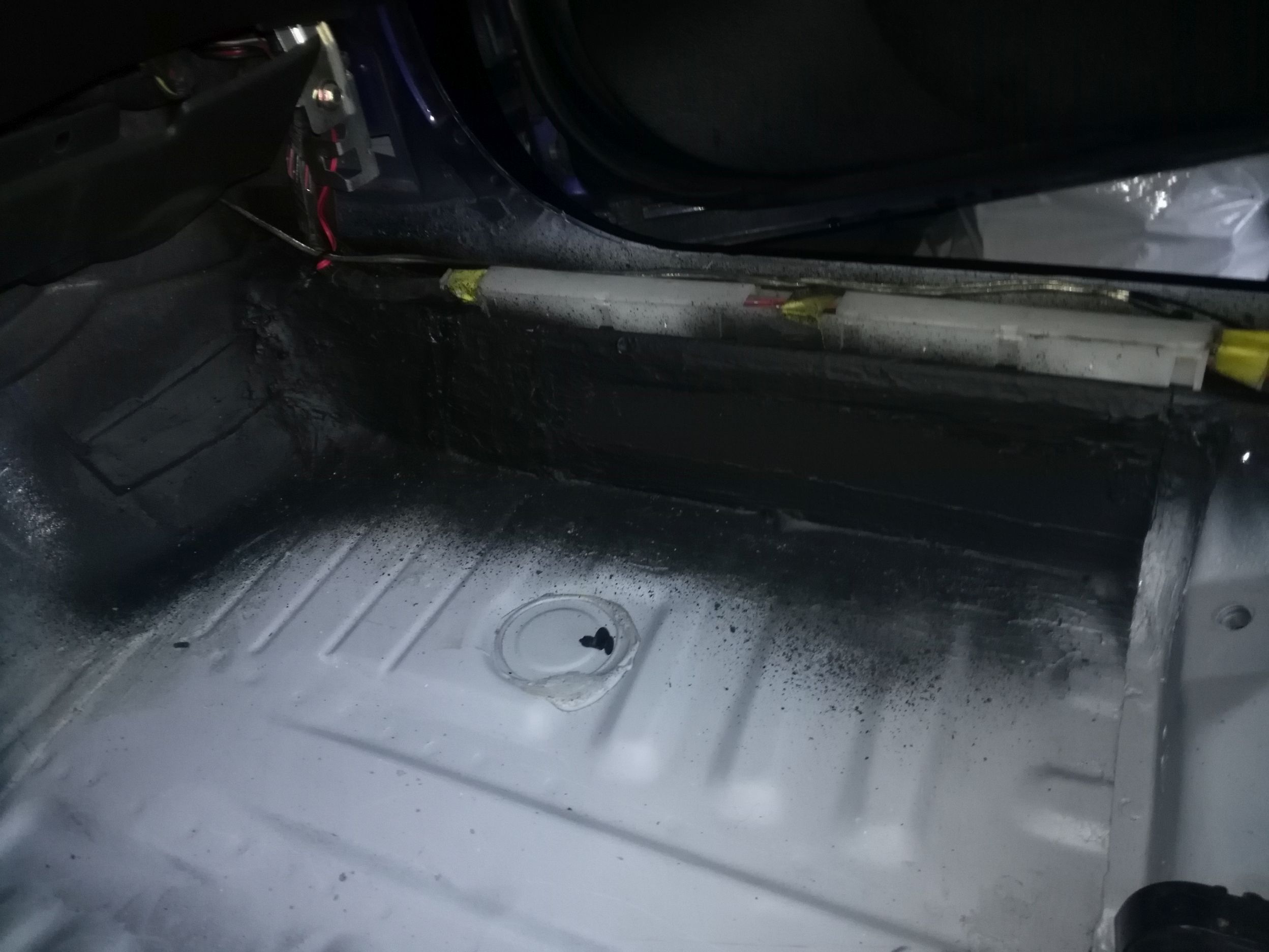

Probek odebrany, wygłuszony wstępnie, jeszcze tylko ćwiartki oraz podłoga bagażnika ale mat zabrakło ;) Wykładzina wraz z całym przodem złożony. :) Woda mi przecieka lekko do bagażnika z obu stron pod zbiorniczek wody oraz z drugiej strony. Jutro to sprawdzę lejąc po aucie wodę i siedząc w środku. Przypuszczam że szyby puszczają. W przyszłym tyg wycinanie szyb tylnych. :)
