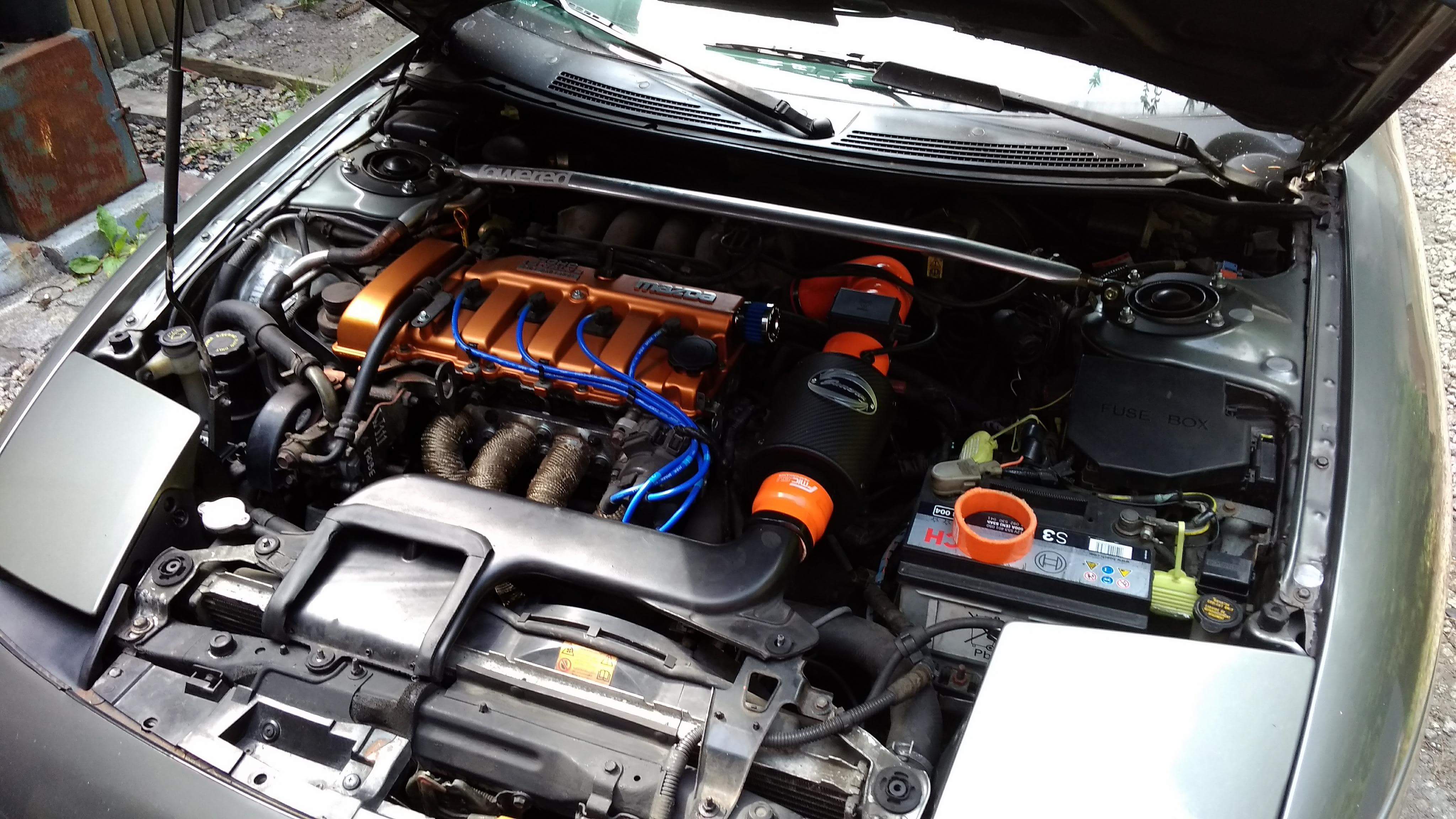

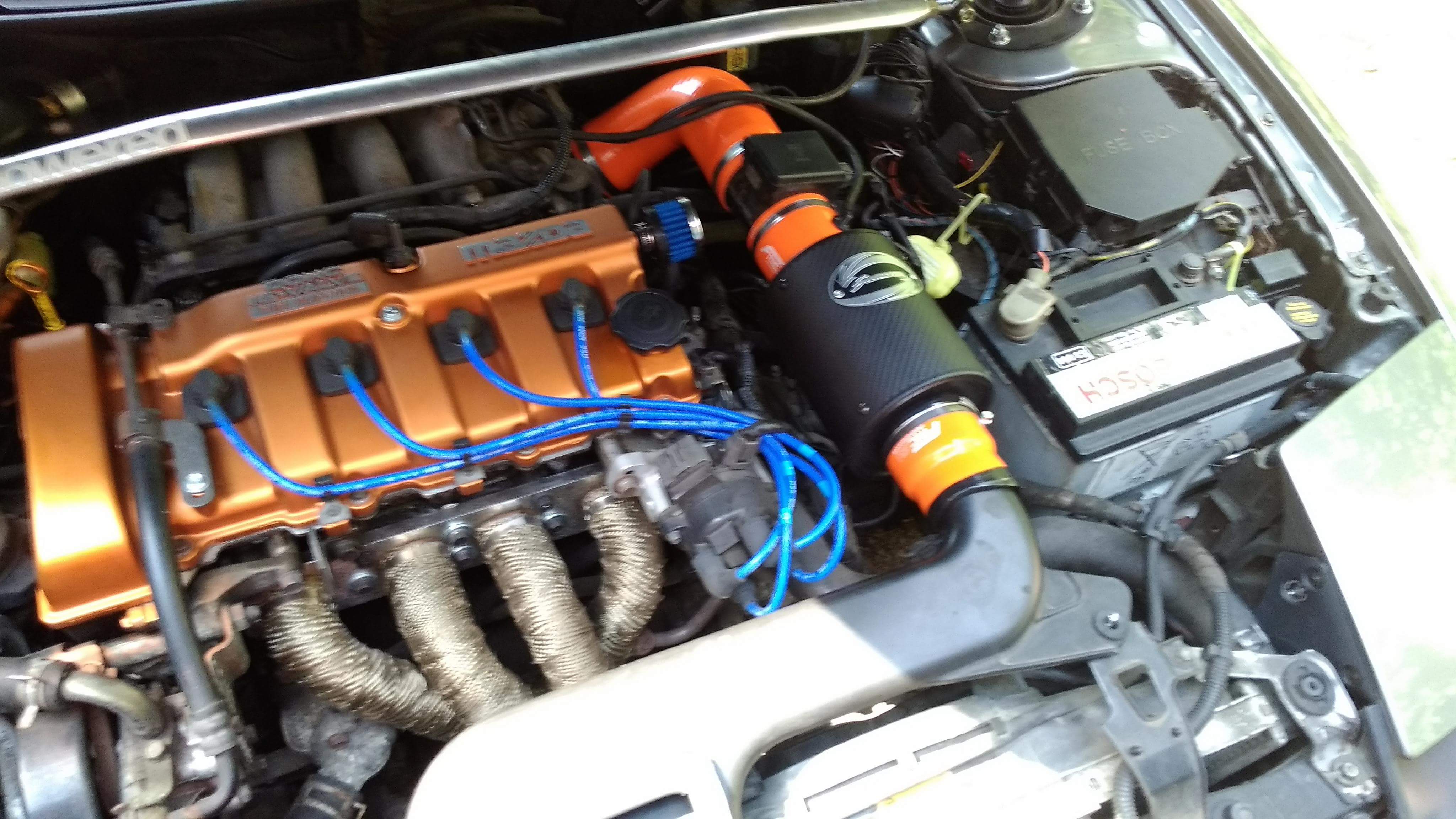

cuba27 pisze: 2018-05-24 19:35
Plany :
W najbliższy weekend zakładam twardsze sprężyny do tylnego zawieszenia więc jest szansa, że po weekendzie wrzucę jakieś lepsze fotki.
Jak to ogarnę to początkiem czerwca inwestuje w airbox simoty i sylikony od fmic.eu. więc pod maską zrobi się o wiele ładniej
Jak powiedział tak zrobił
Dźwięk odpalania i gaszenia bajka. Przy 5k pięknie świszczy. Niestety podczas znacznych upałów układ się i tak nagrzewa więc przy temperaturze do około 30 stopni szału nie ma. Ale w minimalnie chłodniejsze dni jest bardzo sympatycznie.
W planach jest wrzucenie wiekszej parówy z v6 więc powinno być lepiej bez zwężki przed filtrem

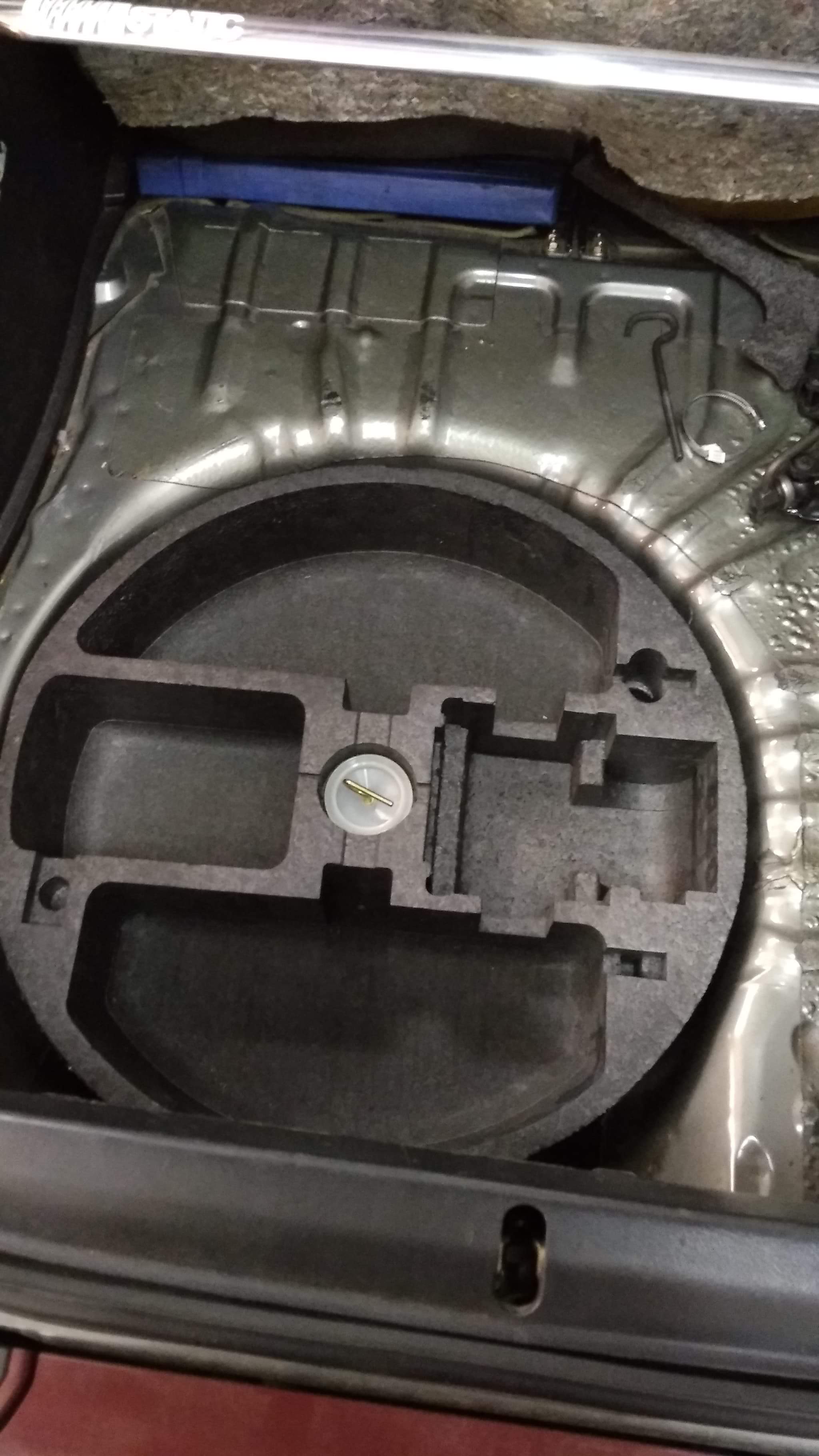

A tak o :
Trtytka jest odpowiedzią na wszystko. A co do tej blaszki na której jest mocowanie to bez problemu ja oderwiesz kombinerkami bo jest tylko lekko przygrzana do kielicha
A z ciekawostek wywaliłem koło dojazdowe skoro i tak na mpsy nie wchodzi a w jego.miejsce wrzuciłem wkład z focusa MK2 pasuje idealnie
W bagażniku wożę teraz zapasową 18 z rexa
Ostatnio zmieniony 2018-06-07 12:47 przez cuba27, łącznie zmieniany 1 raz.
Re: cuba27
Dzięki za info :) Ciekawa opcja z tym wkładem w koło zapasowe :) Niczym seria.

widok pod maską fajny :) sam myślę żeby trochę "ubarwić" pod maską jak już rudo przestało być :)
Ford Probe 2.2 GT 1992
Kawasaki VN1500 Vulcan 1988
Re: cuba27
piotr0805 pisze: 2020-03-23 16:08 widok pod maską fajny :) sam myślę żeby trochę "ubarwić" pod maską jak już rudo przestało być :)
Polecam lakier VHT. Bardzo fajne krycie kolor bajka no i póki co nic się nie łuszczy
