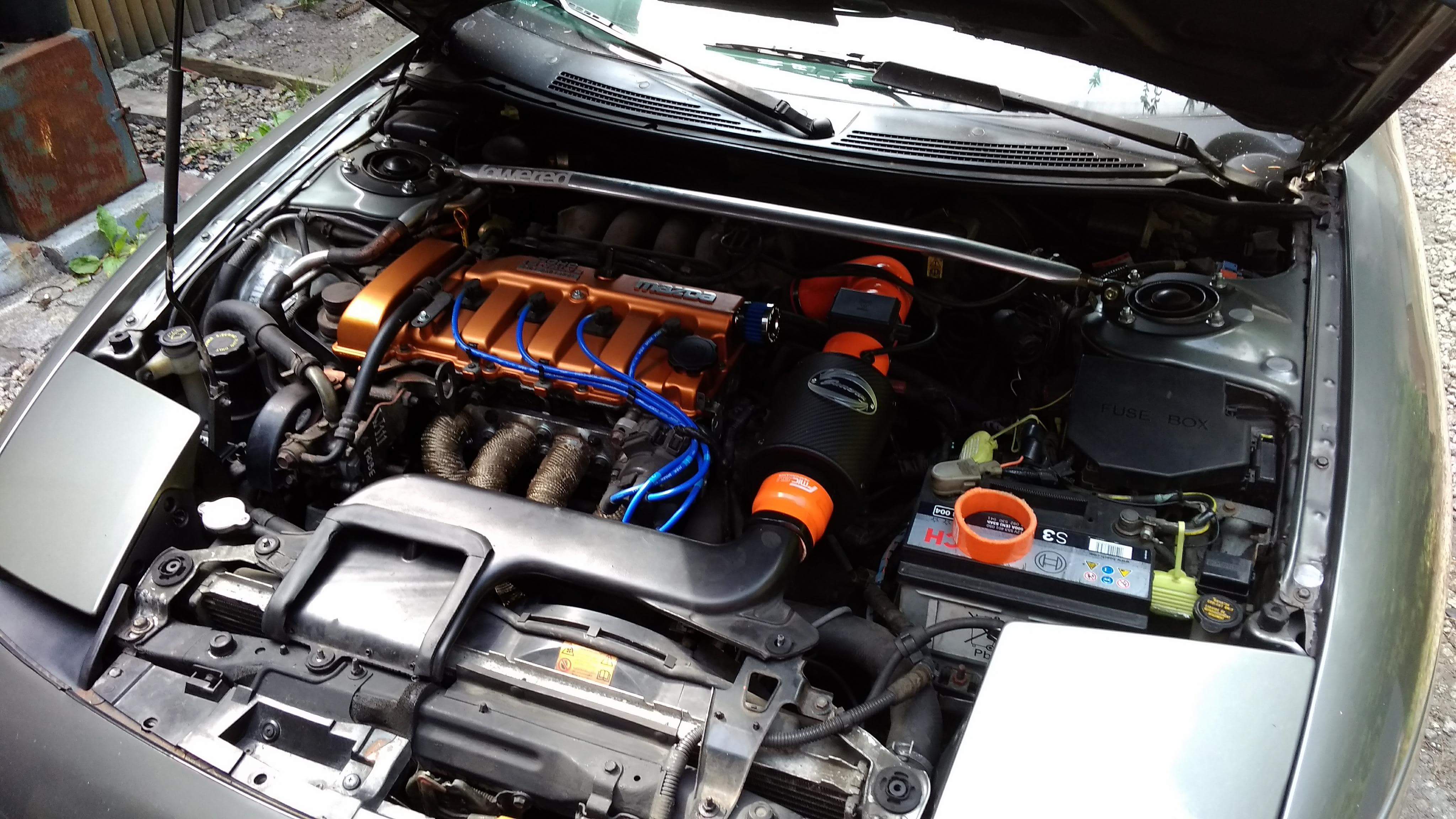

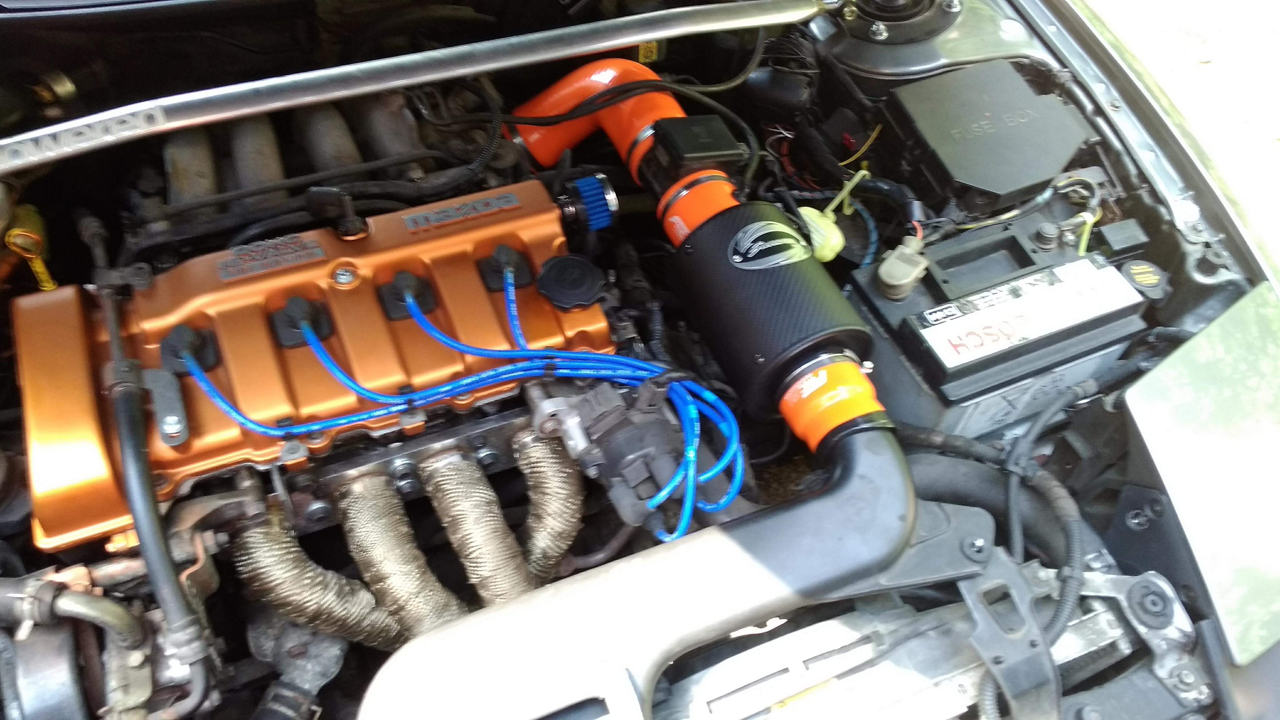

Plany :
W najbliższy weekend zakładam twardsze sprężyny do tylnego zawieszenia więc jest szansa, że po weekendzie wrzucę jakieś lepsze fotki.
Jak to ogarnę to początkiem czerwca inwestuje w airbox simoty i sylikony od fmic.eu. więc pod maską zrobi się o wiele ładniej
Dźwięk odpalania i gaszenia bajka. Przy 5k pięknie świszczy. Niestety podczas znacznych upałów układ się i tak nagrzewa więc przy temperaturze do około 30 stopni szału nie ma. Ale w minimalnie chłodniejsze dni jest bardzo sympatycznie.
W planach jest wrzucenie wiekszej parówy z v6 więc powinno być lepiej bez zwężki przed filtrem

Re: cuba27
Fajnie to już wygląda
 Sam tęsknie za dźwiękiem stożka

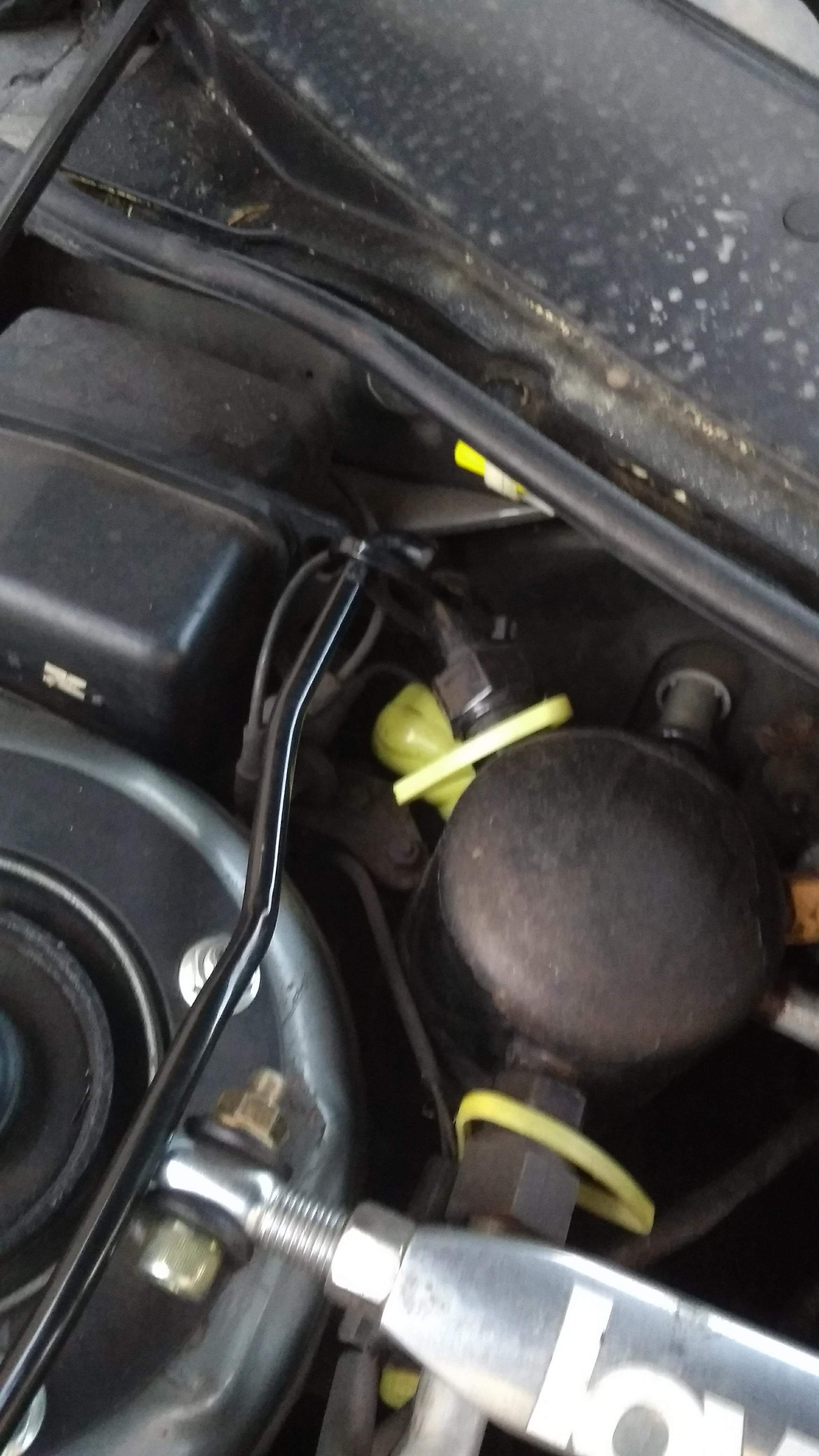

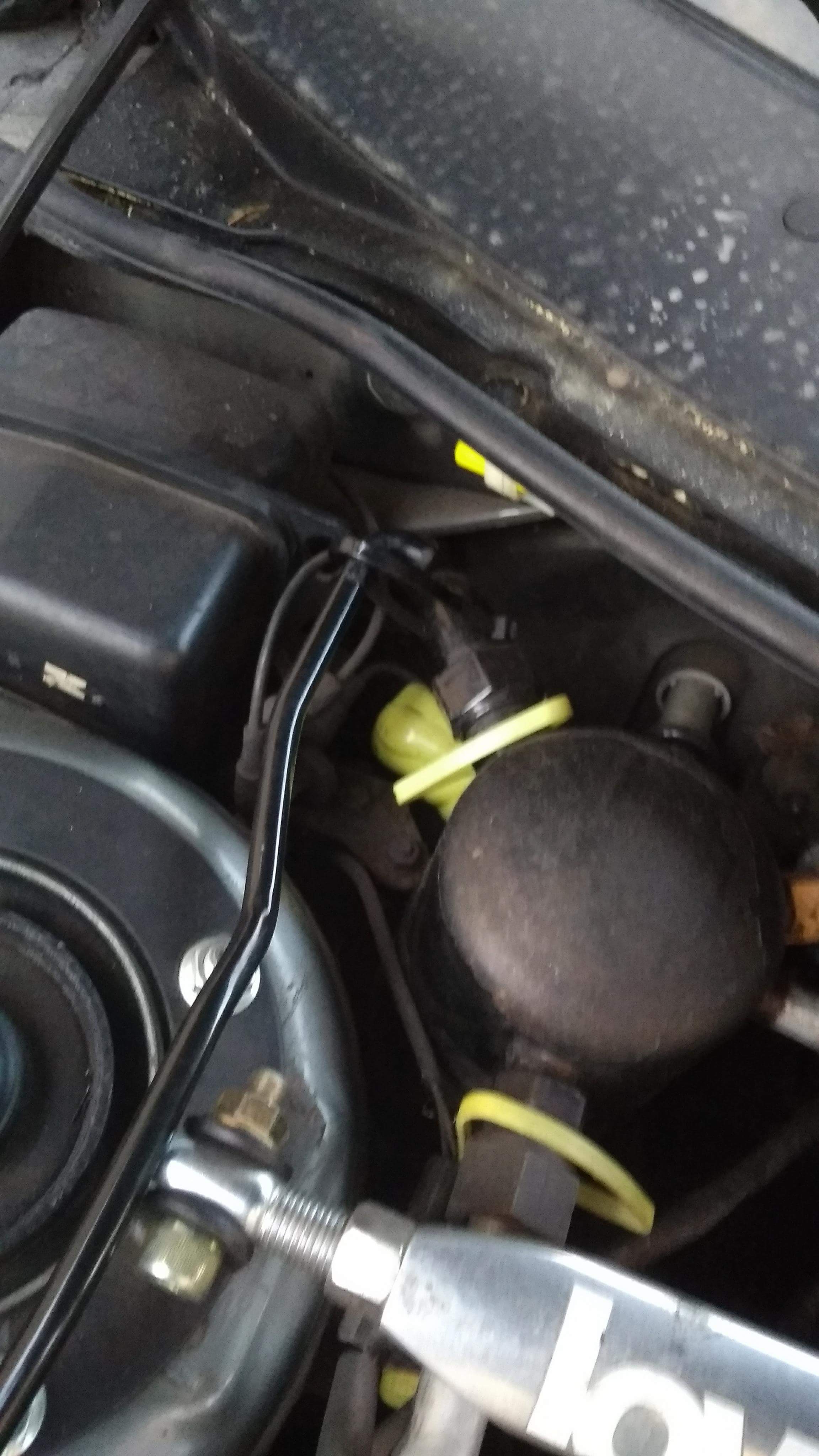

Powiedz mi jeszcze jak rozwiązałeś problem z uchwytem kija od podpierania maski po montażu rozpórki, mam taką samą i też będę ją niebawem montował tylko jeszcze nie myślałem jak to ogarnąć, ponieważ podczas przyłożenia rozpórki zauważyłem ze ory uchwyt już nie ogarnie.

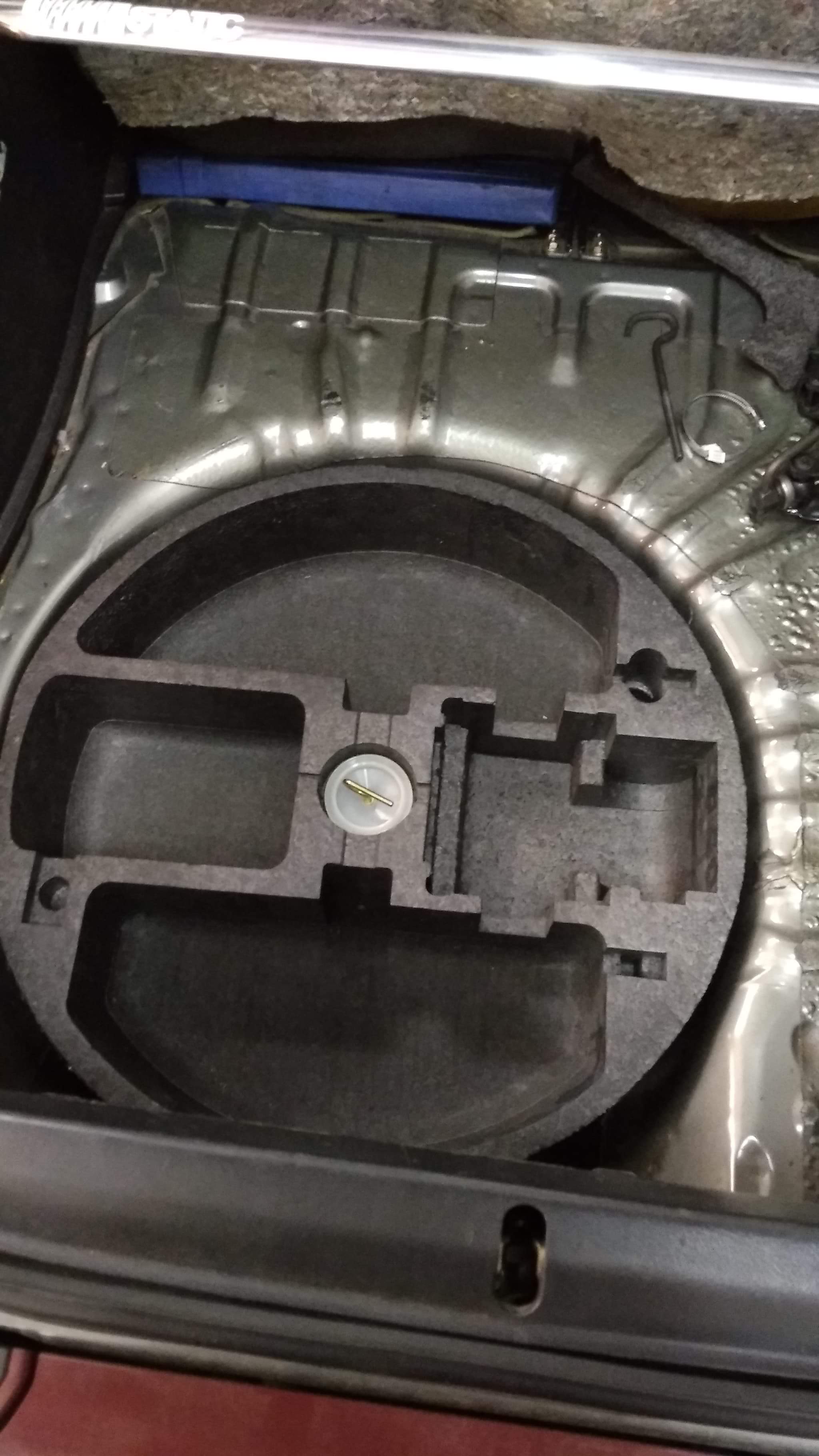

A tak o : Trtytka jest odpowiedzią na wszystko. A co do tej blaszki na której jest mocowanie to bez problemu ja oderwiesz kombinerkami bo jest tylko lekko przygrzana do kielichaDziki Beduin pisze: 2018-06-06 23:26 Fajnie to już wyglądaSam tęsknie za dźwiękiem stożka
A z ciekawostek wywaliłem koło dojazdowe skoro i tak na mpsy nie wchodzi a w jego.miejsce wrzuciłem wkład z focusa MK2 pasuje idealnie W bagażniku wożę teraz zapasową 18 z rexa

A i jeszcze jedno, bo nie wiem z jaką siłą mam tą rozpórkę rozepchać ze tak się wyrażę, czy jakoś mocno czy do pierwszego większego oporu.

0 rozpychania. Rozkręcasz śrubę ręką do wyczuwalnego oporu i kontrujesz.

No i wszystko, dziękujeBogdan9999 pisze: 2018-06-08 00:24 0 rozpychania. Rozkręcasz śrubę ręką do wyczuwalnego oporu i kontrujesz.

widok pod maską fajny
 sam myślę żeby trochę "ubarwić" pod maską jak już rudo przestało być

Polecam lakier VHT. Bardzo fajne krycie kolor bajka no i póki co nic się nie łuszczypiotr0805 pisze: 2020-03-23 16:08 widok pod maską fajnysam myślę żeby trochę "ubarwić" pod maską jak już rudo przestało być

trochę się zastanawiam nad polerką pokrywy ale czy nie będzie zbyt alfonsiarsko

Pytanie jak długo wyglądałaby dobrze? Trzebaby porządnie zabezpieczyć jakimś lakierem bezbarwnym przed utlenianiempiotr0805 pisze: 2020-03-30 20:29 trochę się zastanawiam nad polerką pokrywy ale czy nie będzie zbyt alfonsiarsko![]()

tak. miałem gdzieś specjalny na gołe aluminium

Bezbarwny na wypolerowane alu? Średnio. To nie ma prawa się trzymać. Wiem po felgach. Przy pokrywie zaworów jest jeszcze jeden problem- temperatura.
