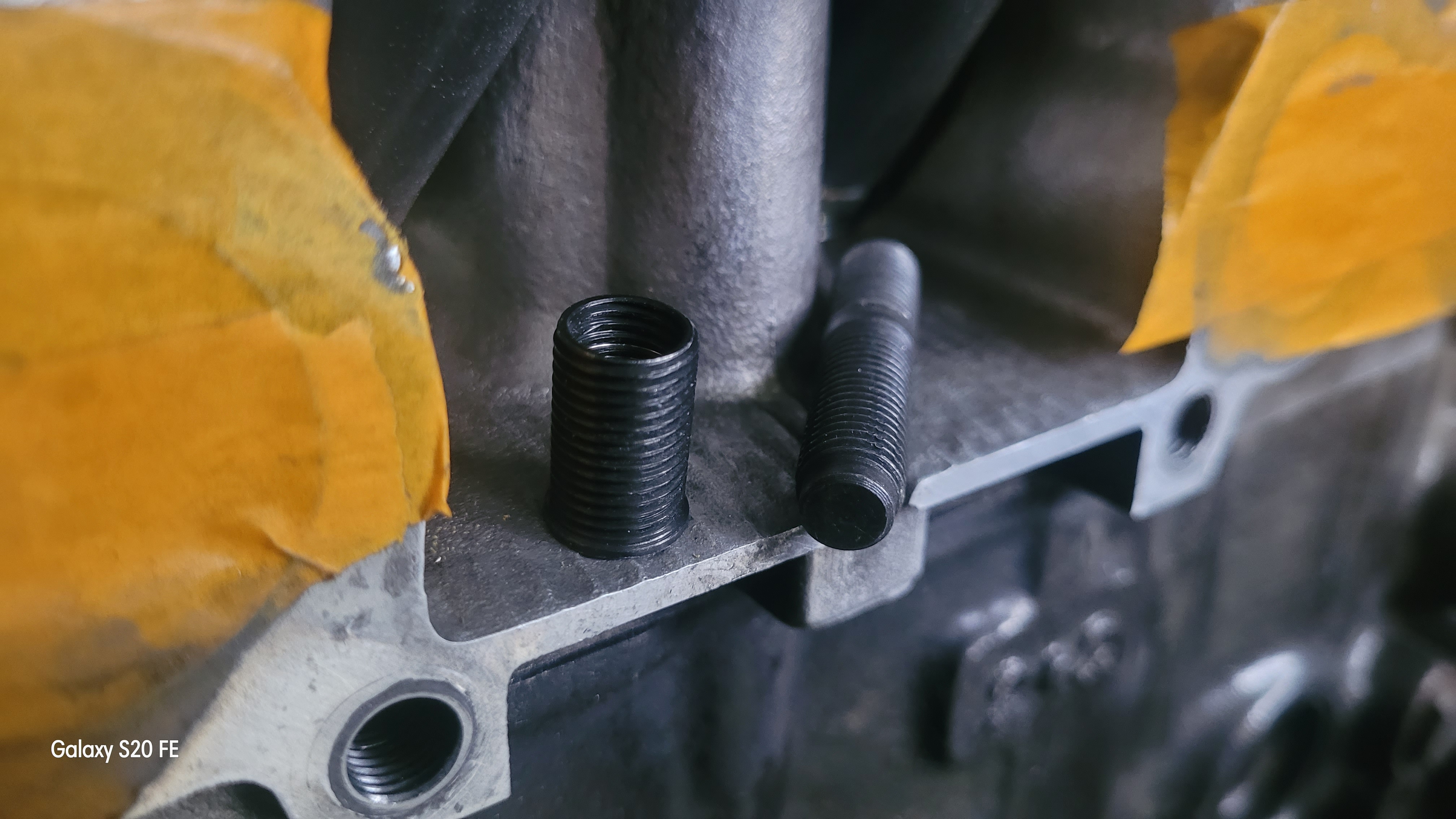

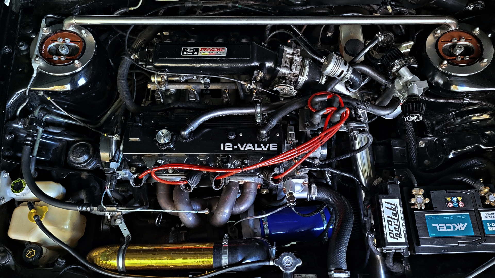

Witajcie :) Czas trochę odświeżyć temat. Pod koniec 2025r turbosprężarka zaczęła wydawać niepokojące dźwięki, dodatkowo pojawiło się lekkie dymienie z wydechu. Szybki rzut oka na to co mogło pójść nie tak i padła decyzja o demontażu turbiny do weryfikacji. Jak się okazało kolejny chińczyk (tym razem nie od FTWL a od K64 poddał się po jakiś 5000-6000km). Widoczne zatarcia na wirniku, który pod obciążeniem zaczynał już wycierać się o muszlę. Wymiana na kolejną taka samą była finansowo uzasadniona (w końcu auto jeździ jakieś 1000km rocznie), jednak uznałem, że nadszedł czas na mały upgrade ...

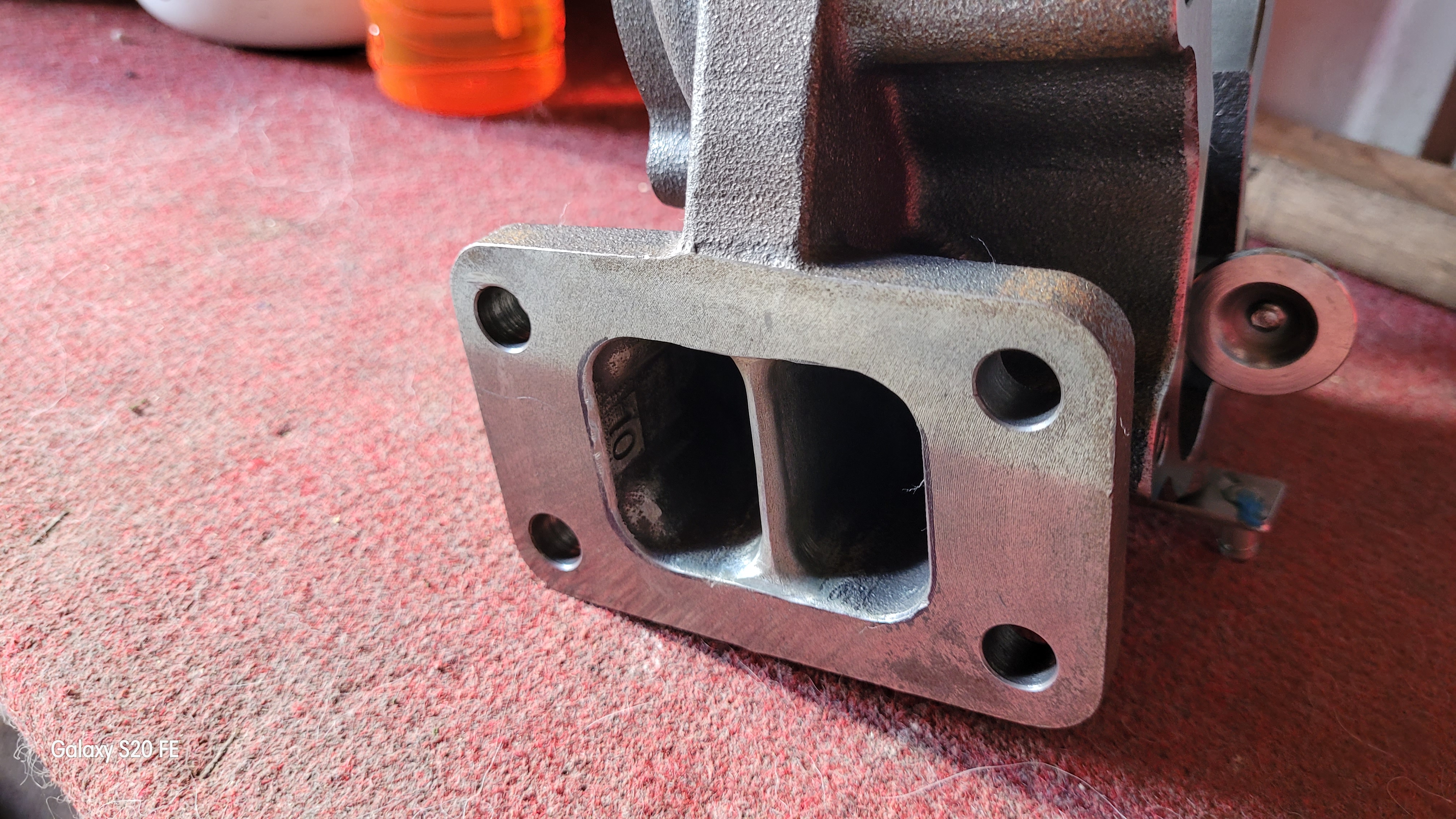

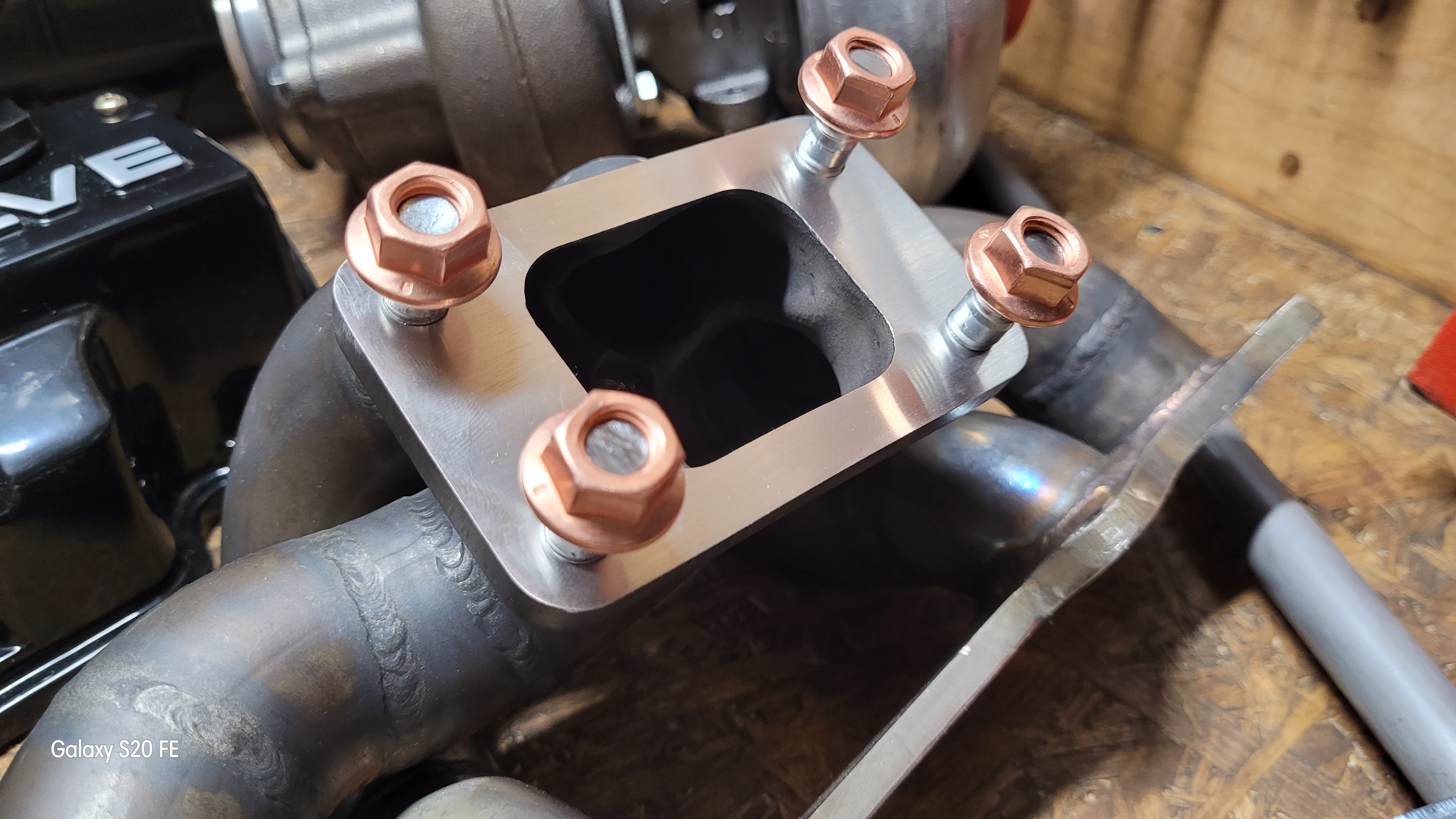

W miejsce dotychczasowej sprężarki T3/T04 zamontowana zostanie replika Holseta HX35W. Replika "firmy" EMUSA, która swoją drogą ma niezłe opinie wśród użytkowników Cumminsów w USA. Jeździ na niej też oficjalnie (chyba) najszybszy Probe 1gen w USA. też kuszące 200USD przechyliło szalę wyboru i tym sposobem wraz z kilkoma innymi fantami 15kg nowej turbiny znalazło się w moim garażu.
Co do dodatkowych spraw, które postanowiłem zrobić przy okazji to zaczne od tego co już jest zrobione, a dalej przejde do tego co zostalo mi do wykonania wstepnie do ~ maja br.

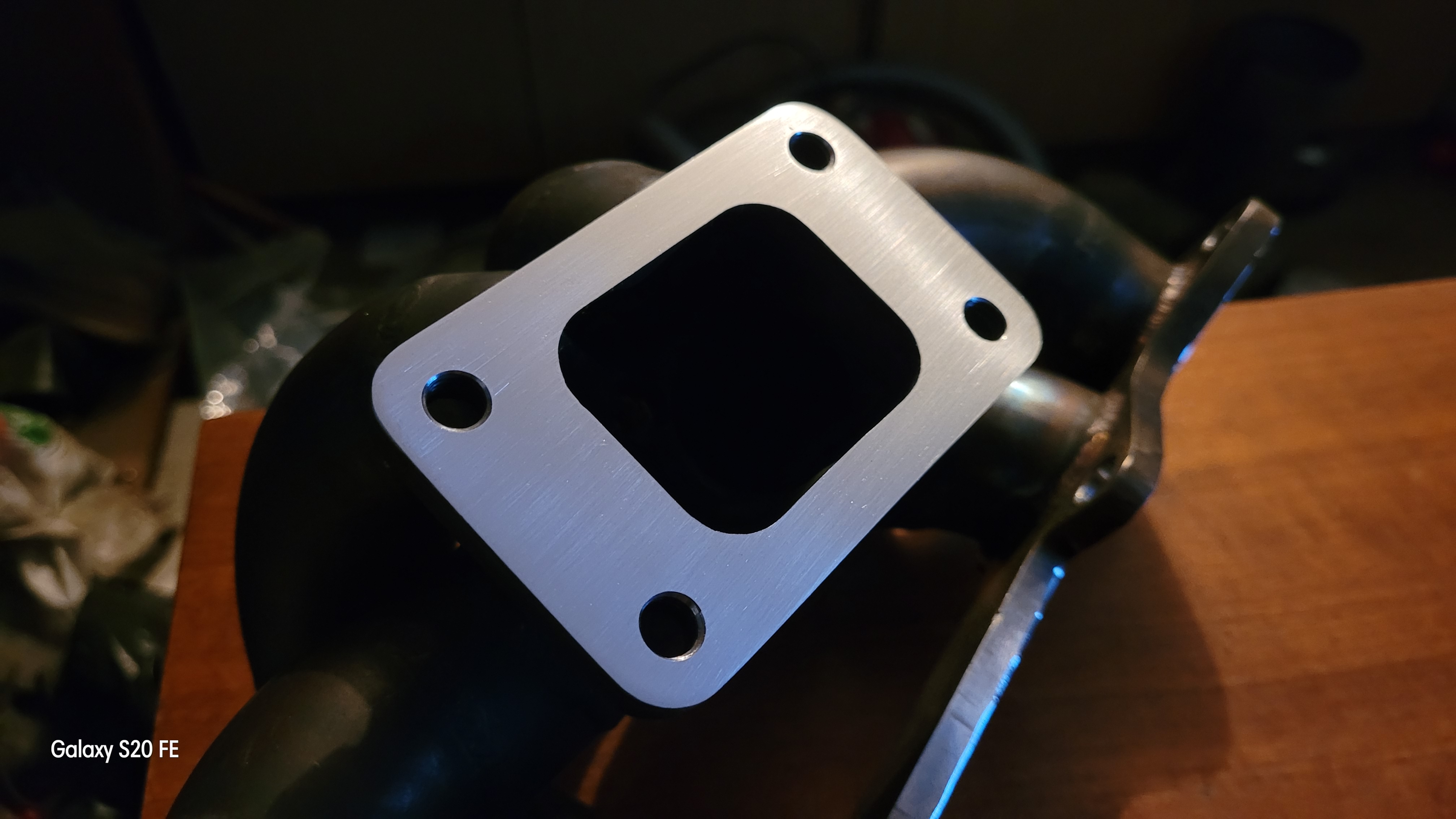

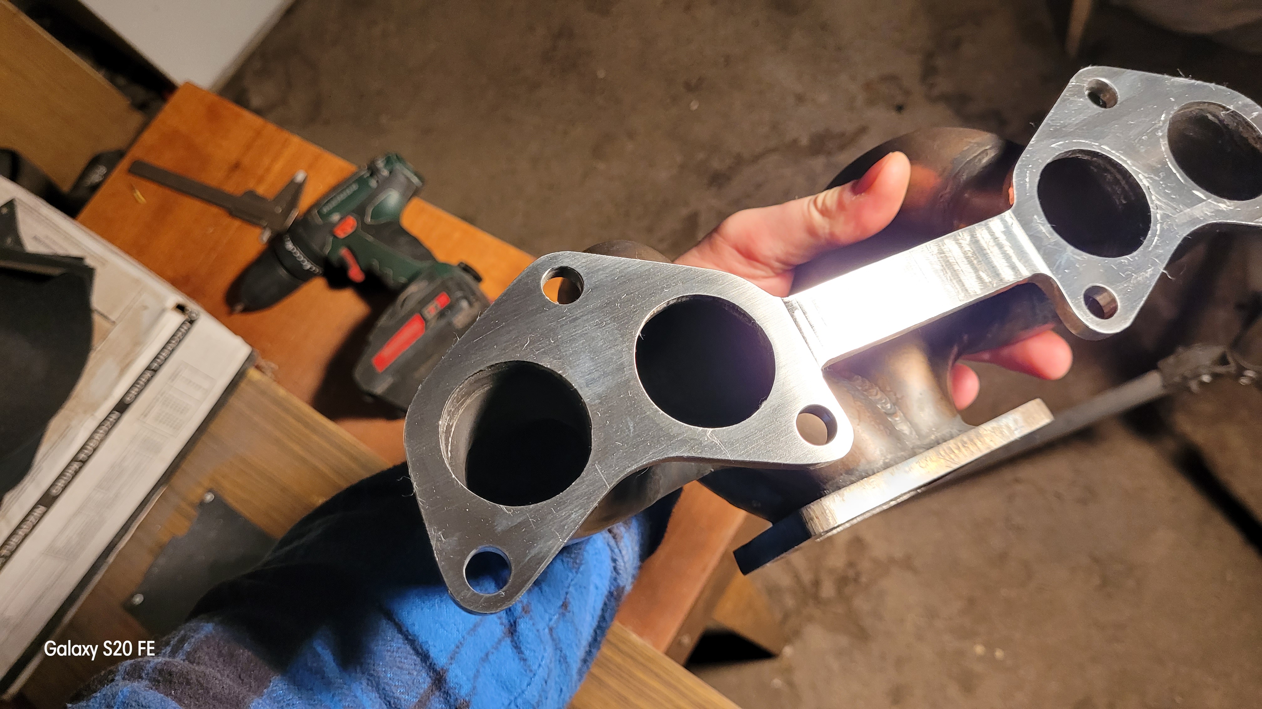

- zrobione płaszczyzny kolektora wydechowego
- zrobione mocowanie gruszki WG tak, żeby się zmieściła

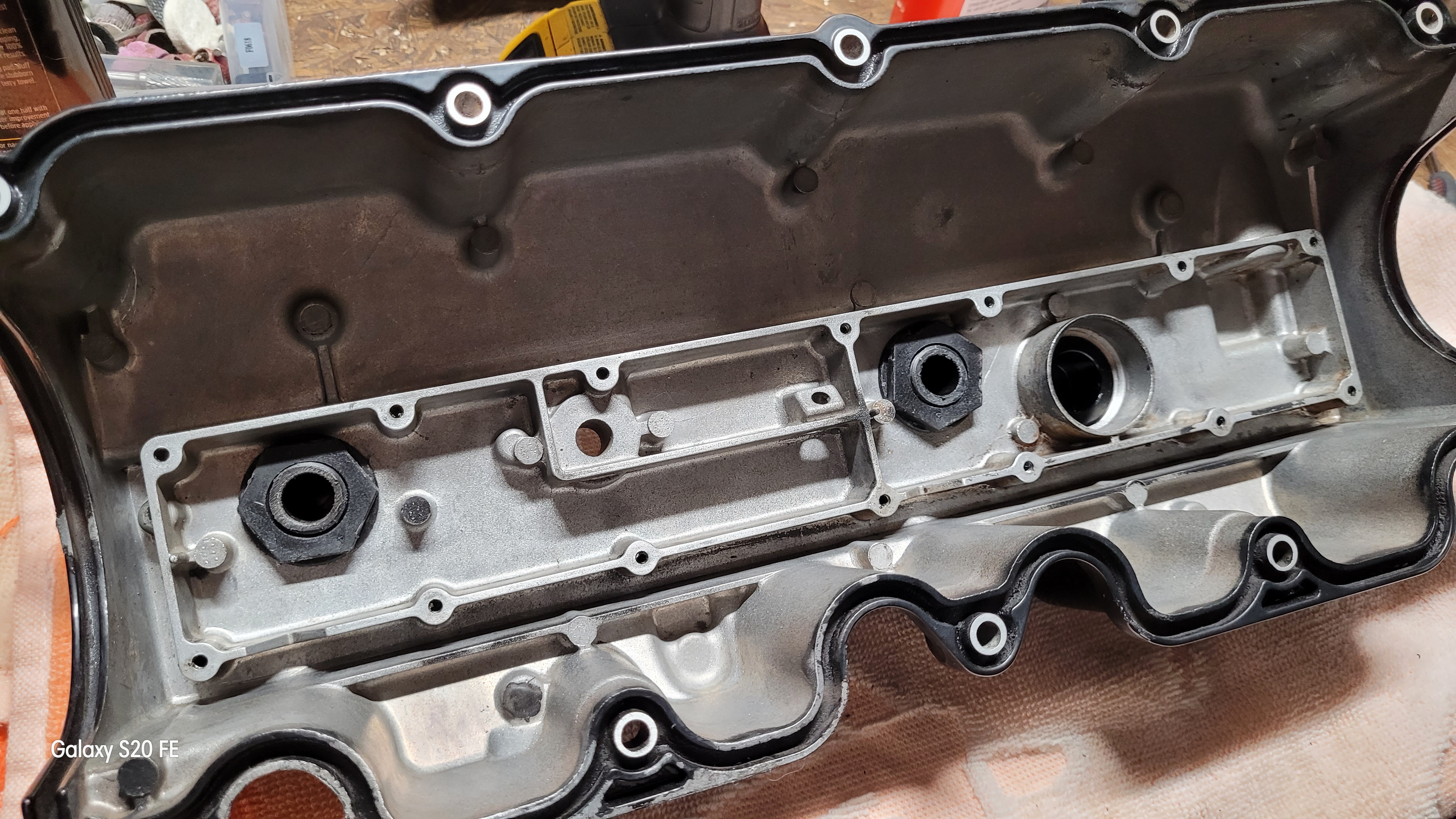

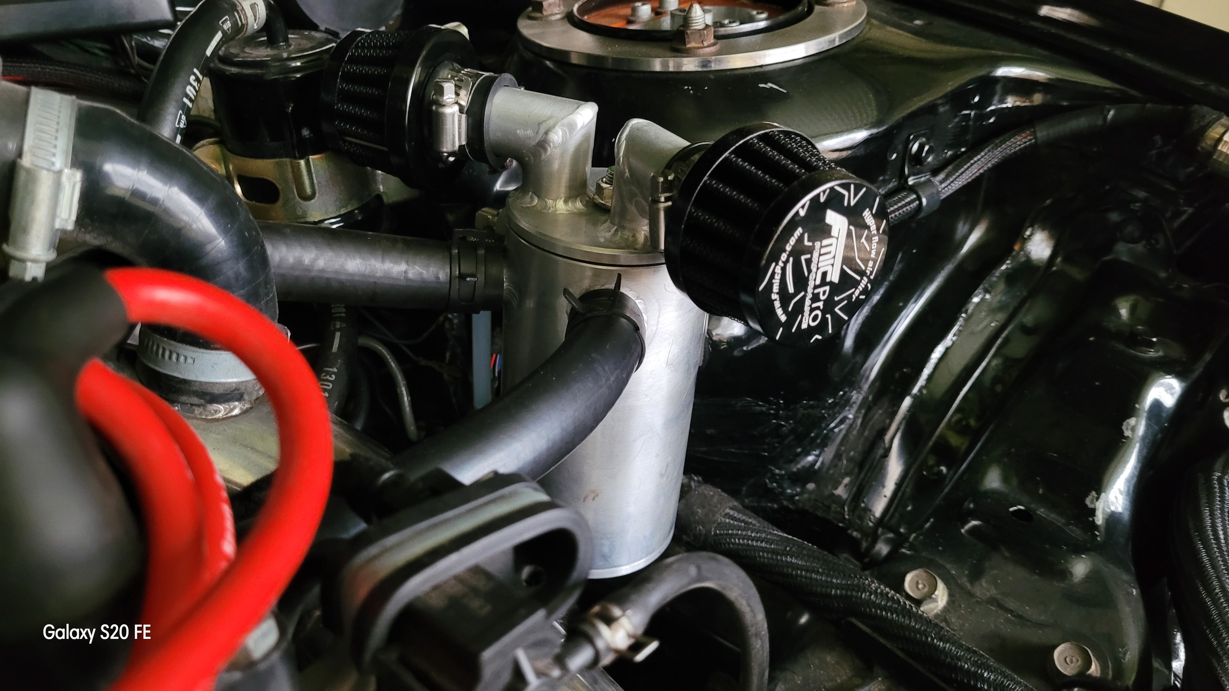

- przerobiony układ odmy. Dwa duże 20mm wyjścia z pokrywy zaworów do podwójnego catch tanka Properfekt z dwoma filtrami

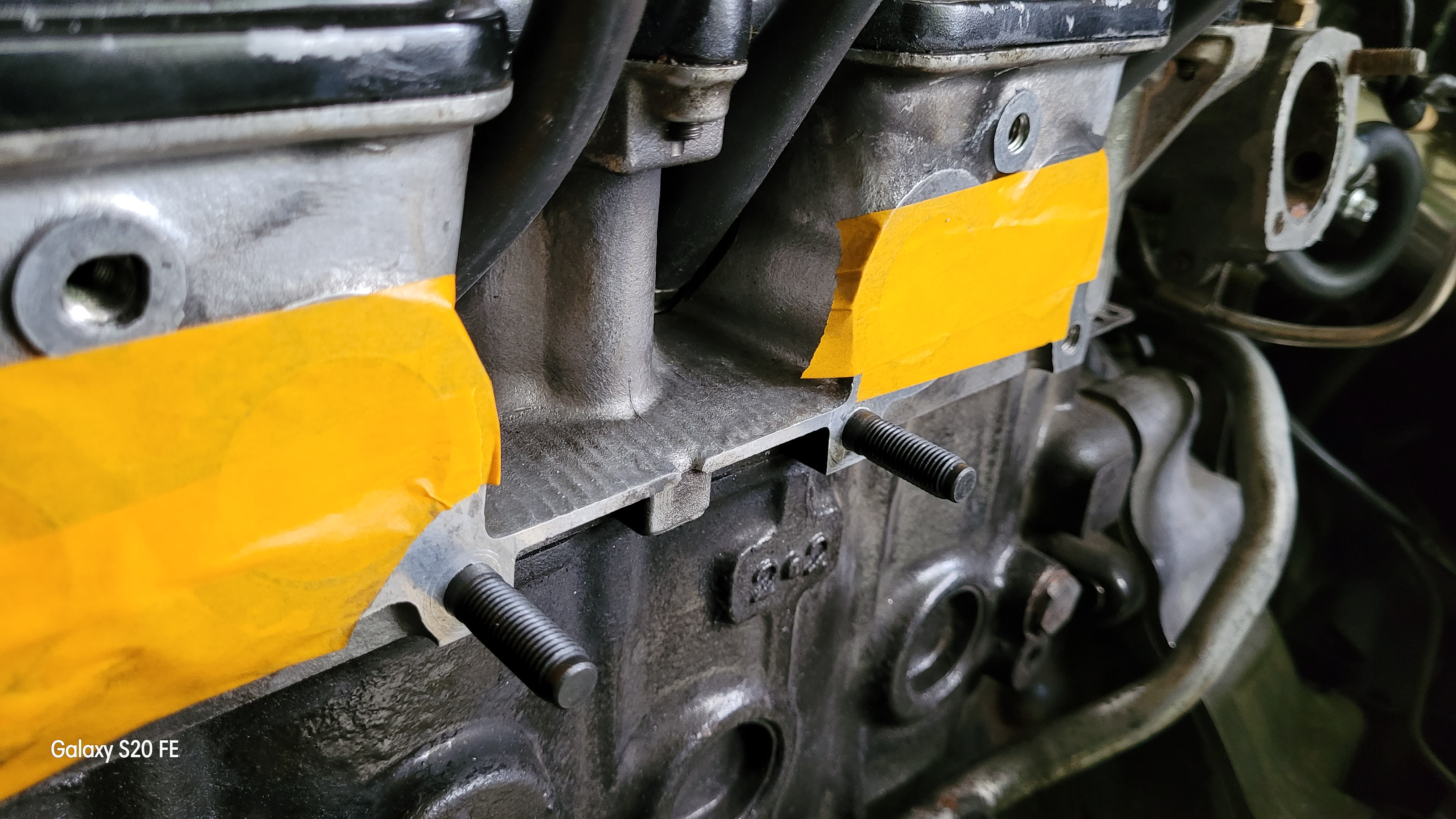

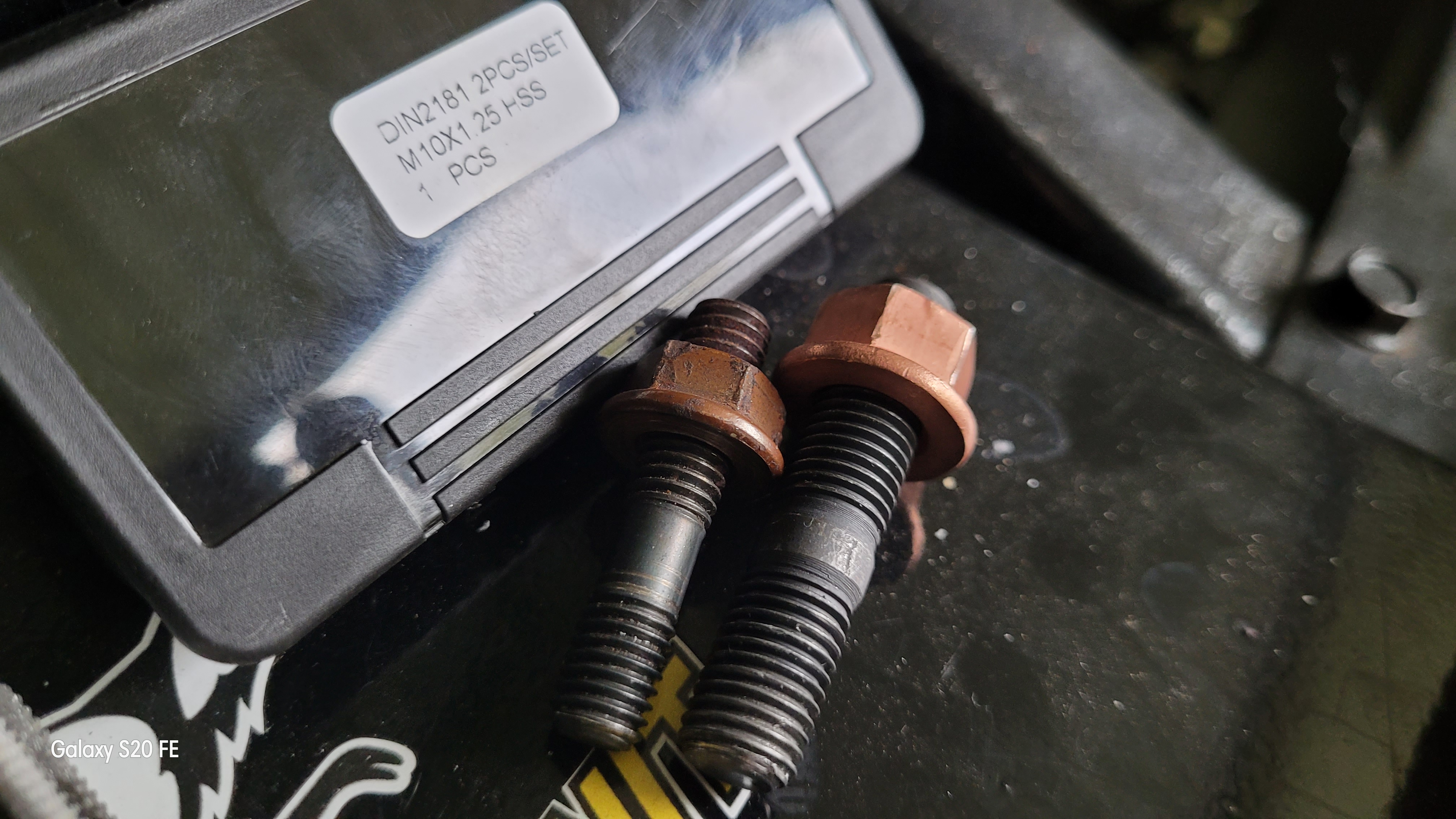

- zmienione szpilki kolektora wydechowego w głowicy. Otwory rozwiercone pod gwint M12, założone na kleju wkładki do naprawy gniazd świec żarowych M12×M10 i osadzone na klej szpilki M10x1.25 10.9.

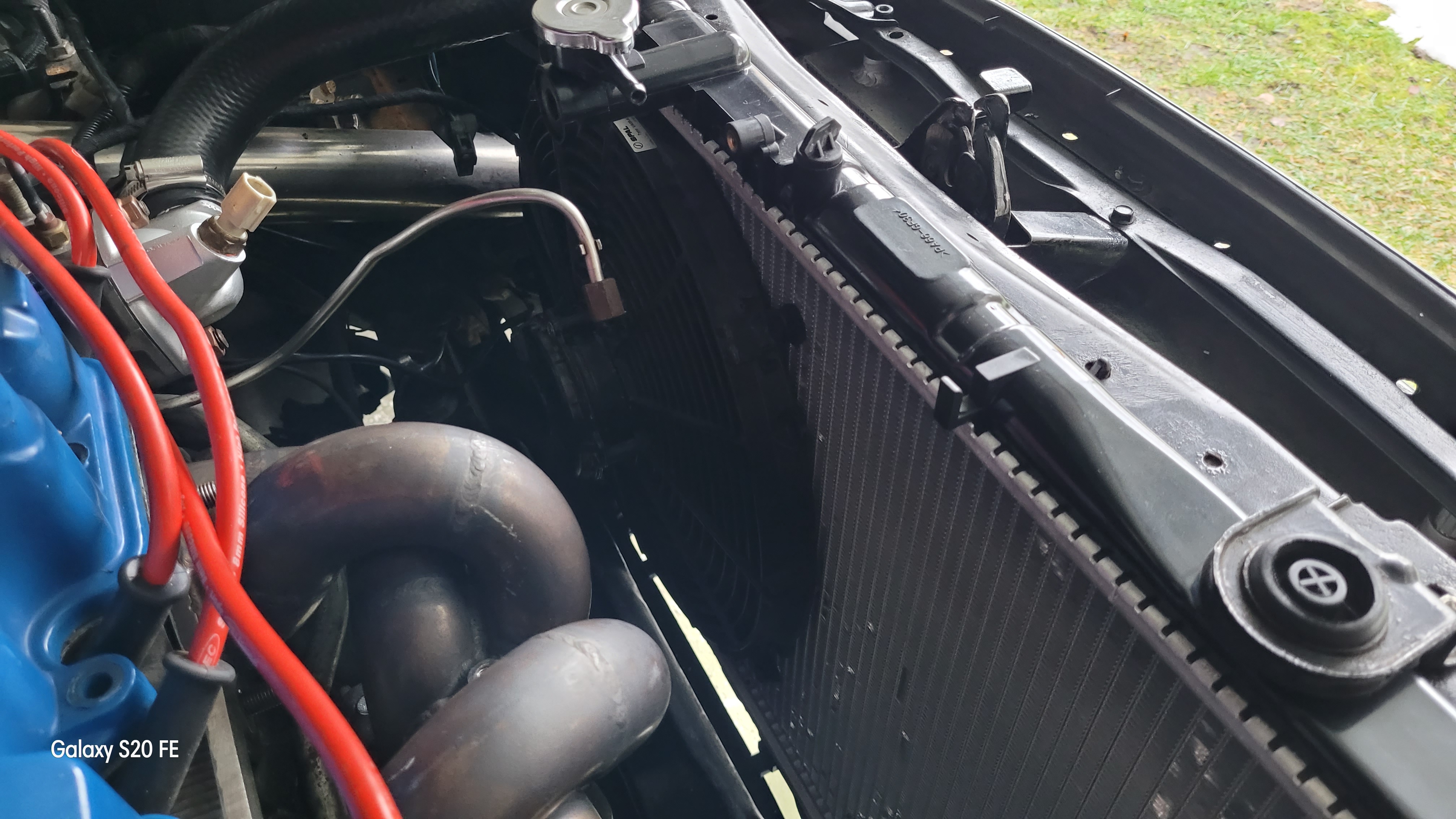

- nowa chłodnica + cienki wentylator SPAL

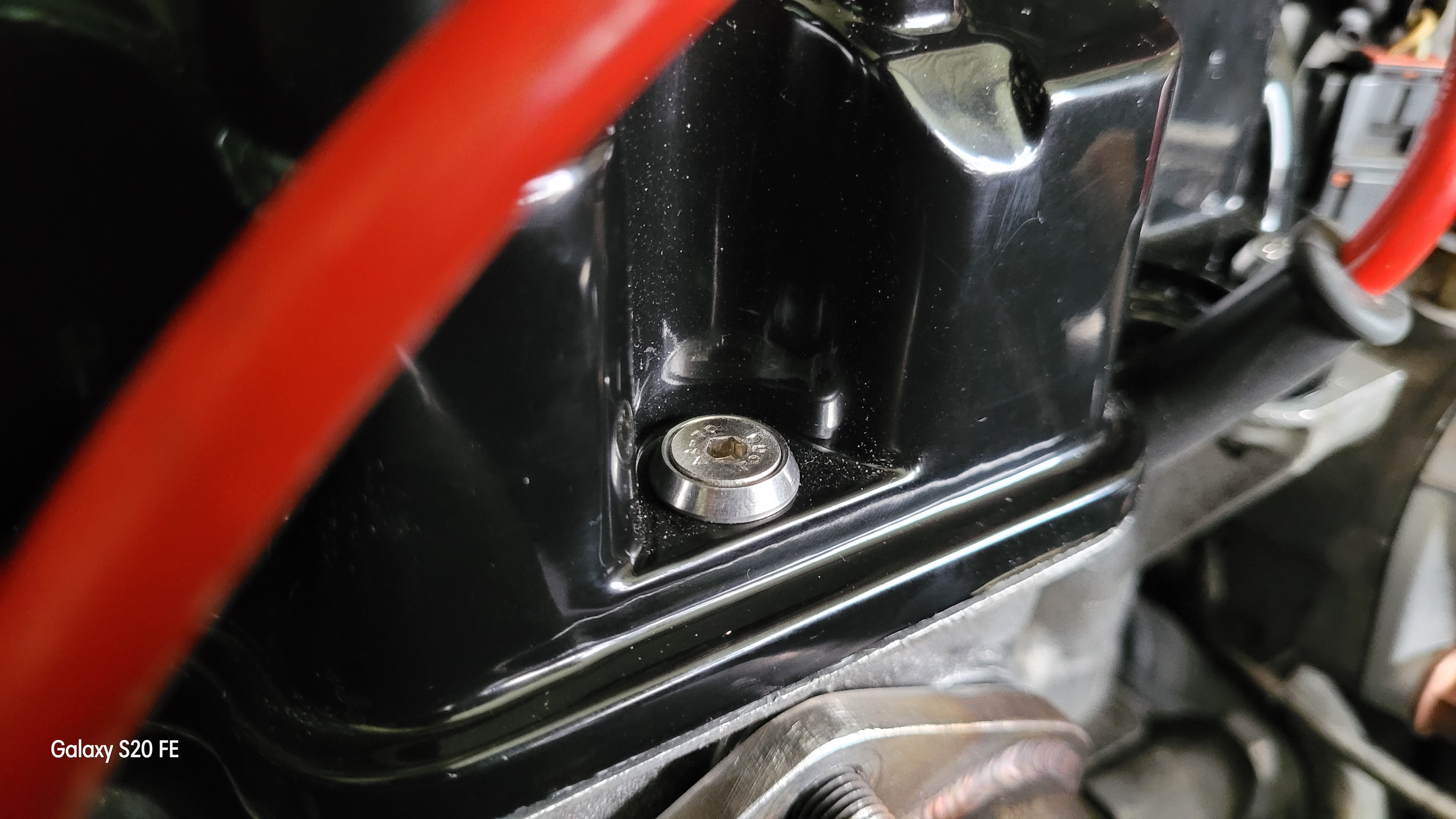

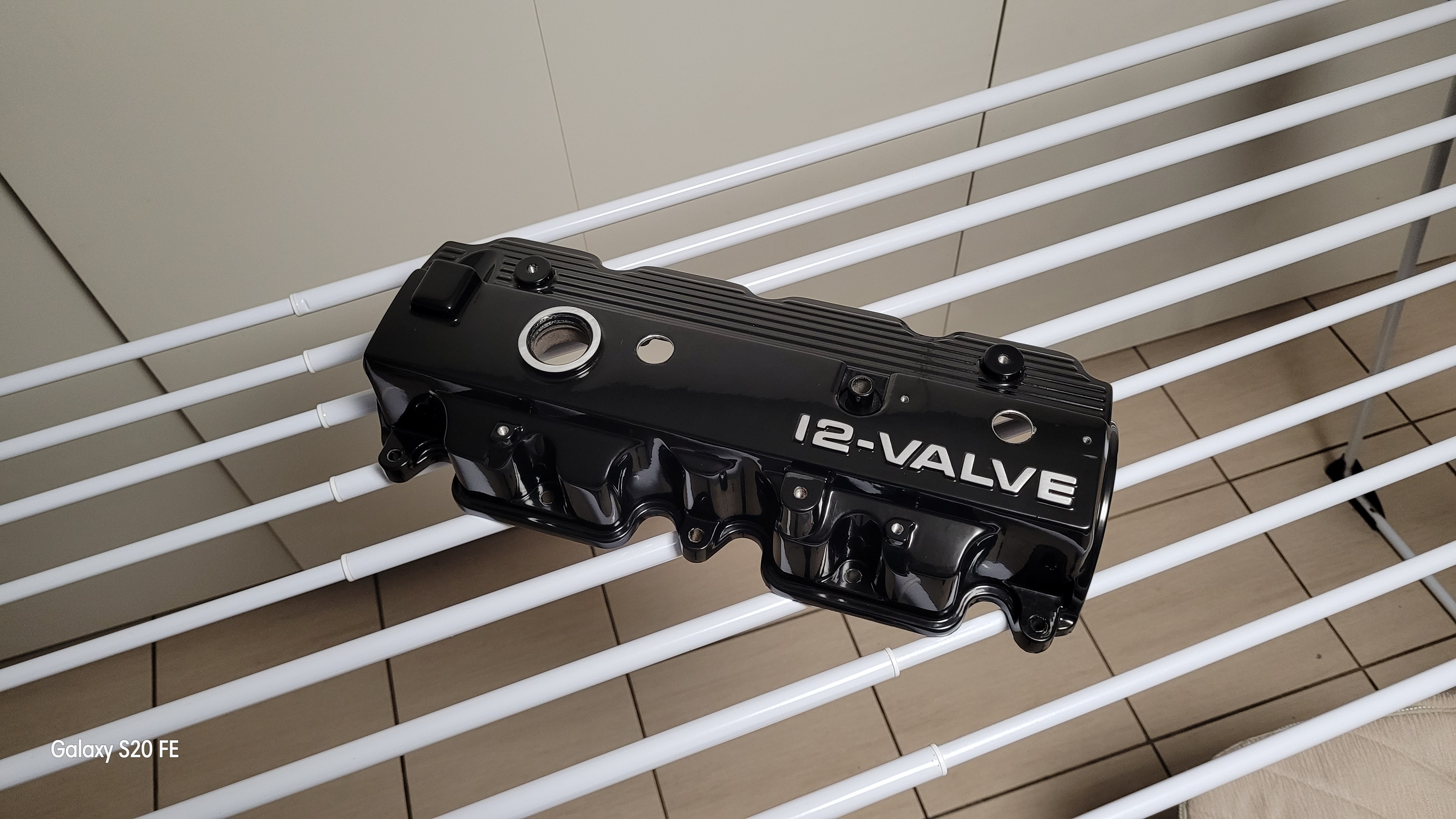

- pomalowana pokrywa zaworów + nowe śrubki

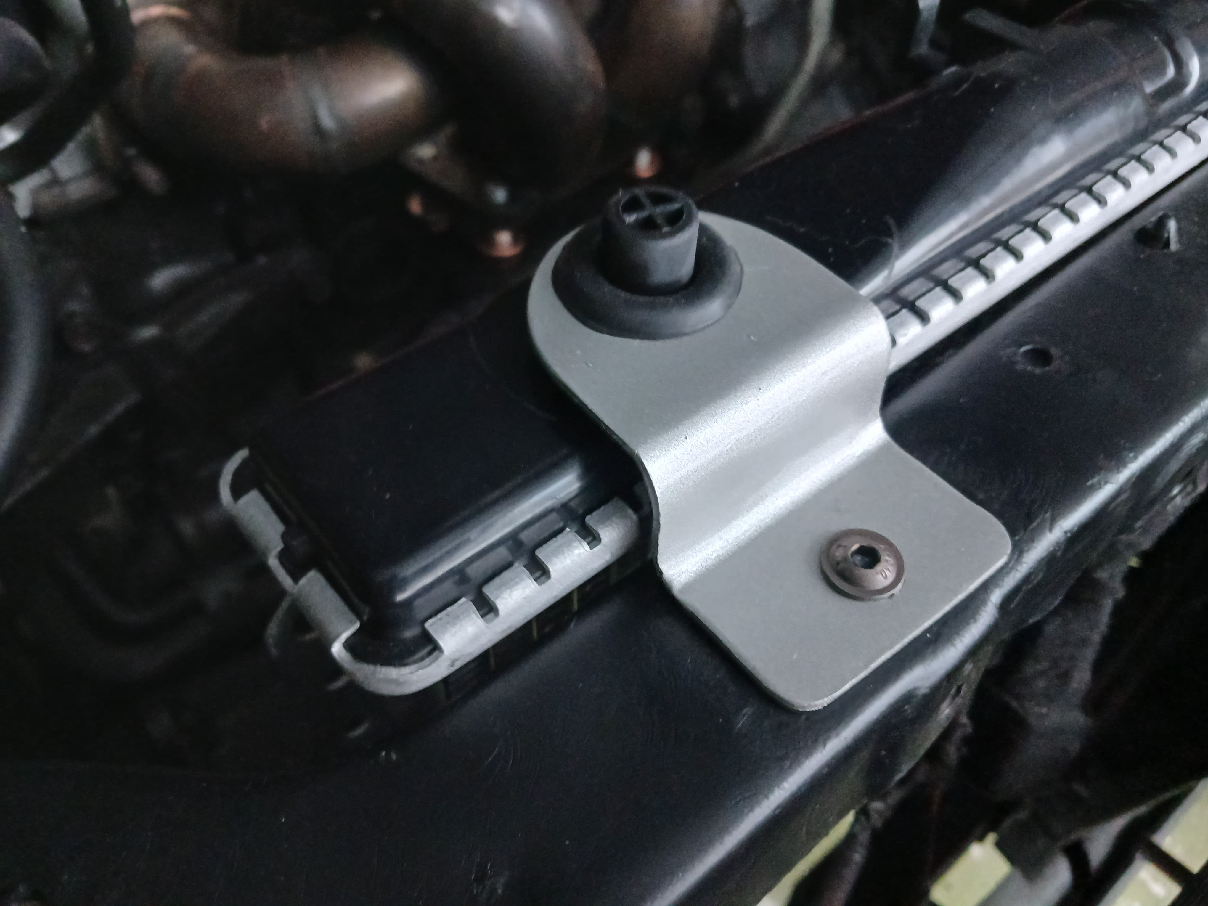

- dorobione uchwyty chłodnicy tak, aby zrobić jak najwięcej miejsca pod tuebosprężarkę

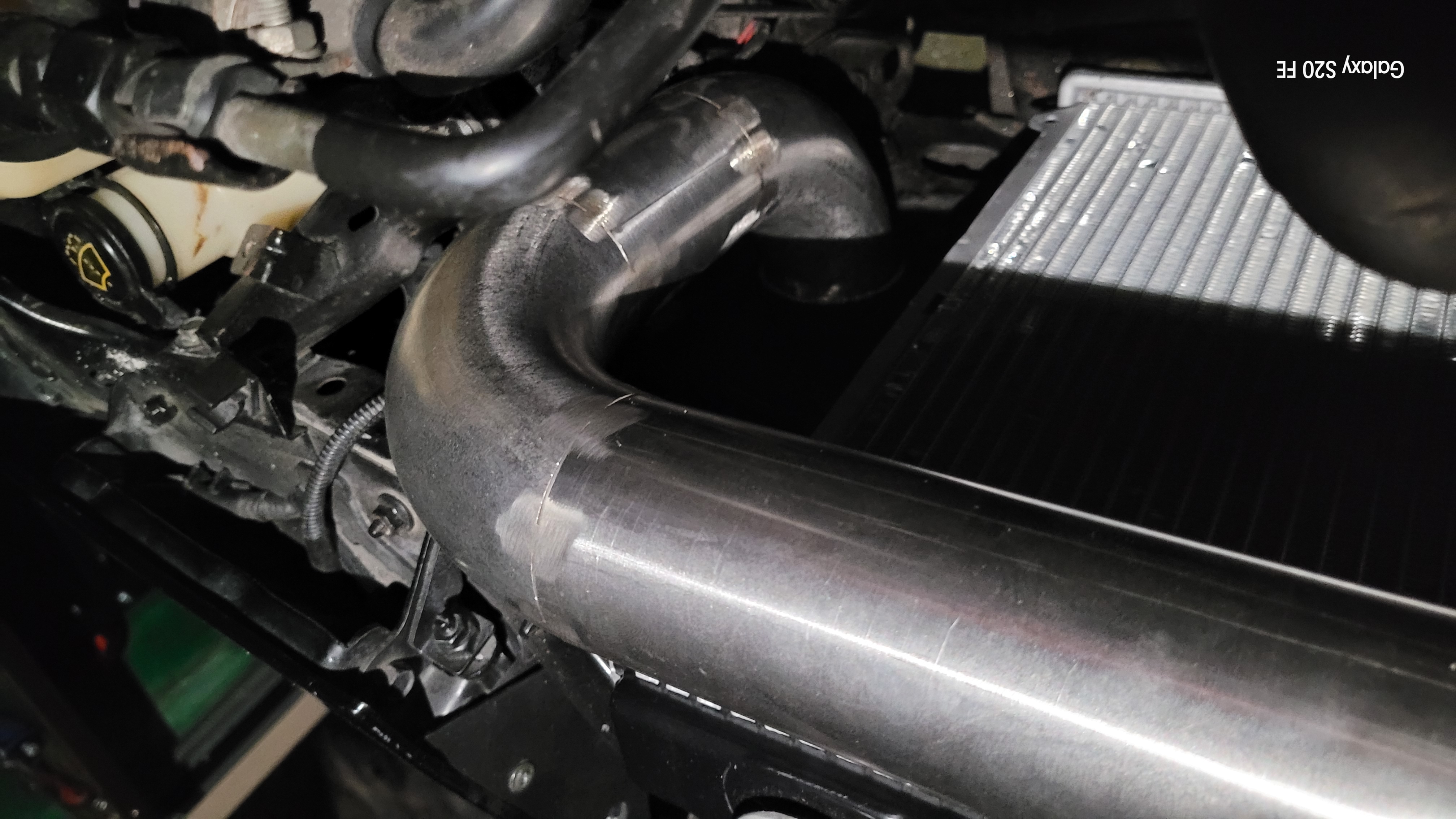

- nowe osłony pasa przedniego (konieczne po lekkich modyfikacjach miejsc montażu FMIC, którego musiałem przenieść kilka centymetrów w bok żeby zrobić miejsce pod dolot 2.5" między IC a turbosprężarką)
Co zostało do zrobienia ?
- powiększyć spływ oleju (obecnie jest 13mm, będzie 18mm) przez wspawanie większej rurki w miskę
- wyspawać flansze spływu oleju w turbosprężarce

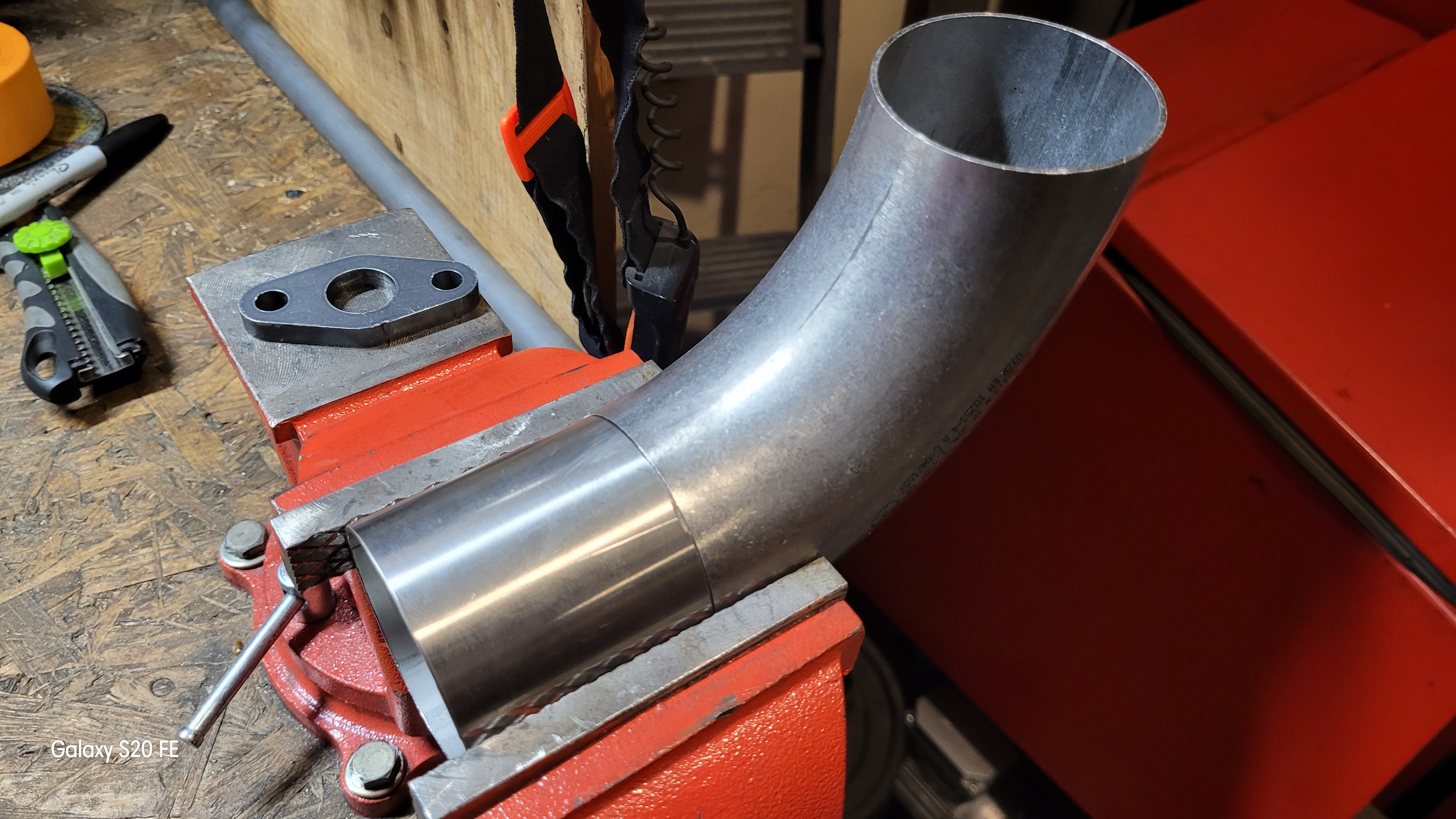

- wyspawać dolot IC -> Turbo (2.5")
- wymienić sondę EGT (starą szlag trafil przy demontażu)
- założyć zakupione wtryskiwacze Deatschwerks 800cc
- wystroić i dowiedzieć się ile to dało ...

Fajnie szkoda tylko że nie uderzyłeś w turbinę na kulkach trochę już miałem z nimi odczynienia i masakrują te na panewkach. Co do kolektora to znany temat niestety przy tej konstrukcji kolektora wydechowego będzie albo pękać kolektor albo wyrywać szpilki z głowicy. To prawa fizyki juz nie raz przerabiałem ten temat i dopiero mojej konstrukcji kolektor ten problem wyeliminowuje. I ten cienki wentylator na chłodnicy sprawdź czy on da radę szczególnie w lato. Pozdrawiam

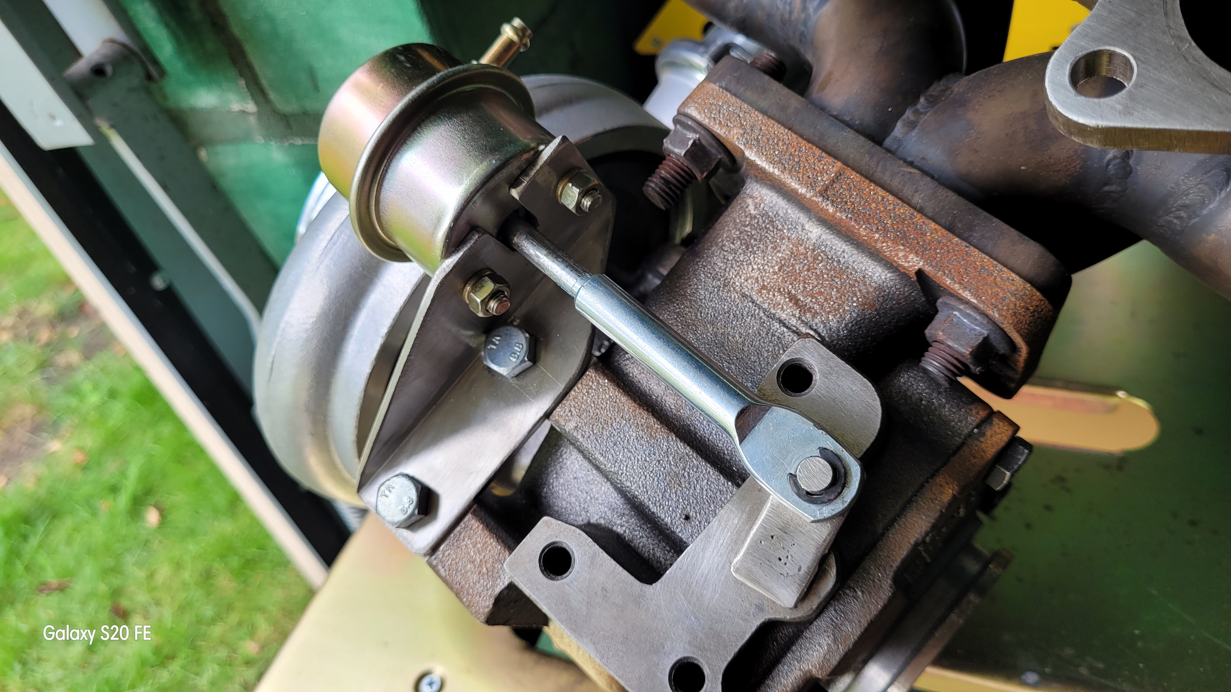

Bardziej niż wstawaniem, martwiłbym się małym wastegate :wink: Te silniki nie lubią korka w wydechu, robi się backpressure i doładowanie może być nie do ogarnięcia, albo stukowe zacznie dzwonić szybciej niż powinno :)
Posty: 594
Rejestracja: 2009-05-22 20:24
Re: Lukas007
Post autor: Lukas007 »
Biorąc pod uwagę docelowe doładowanie ~ 2 barów, ten wastegate wiele pracy mieć nie będzie. Gdyby chcieć utrzymać 0.8-1.2b to na pewno za mały i to zdecydowanie. Zobaczymy jak to będzie sie zachowywać w czasie strojenia.

W razie czego na następny sezon można do tej turbiny kupić stronę wydechową bez WG z fajnym do tego silnika A/R i wyspawać w kolektorze flansze pod zewnetrzny wastegate. Póki co miało być jak najmniej przeróbek.

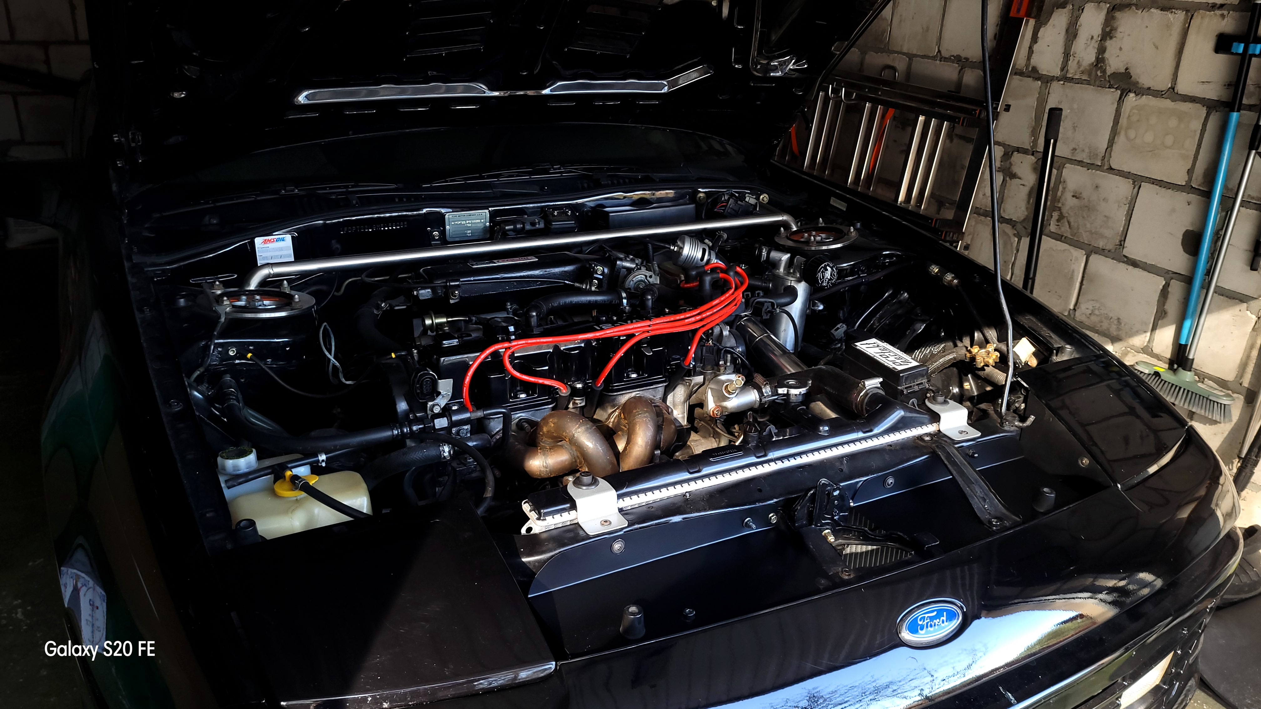

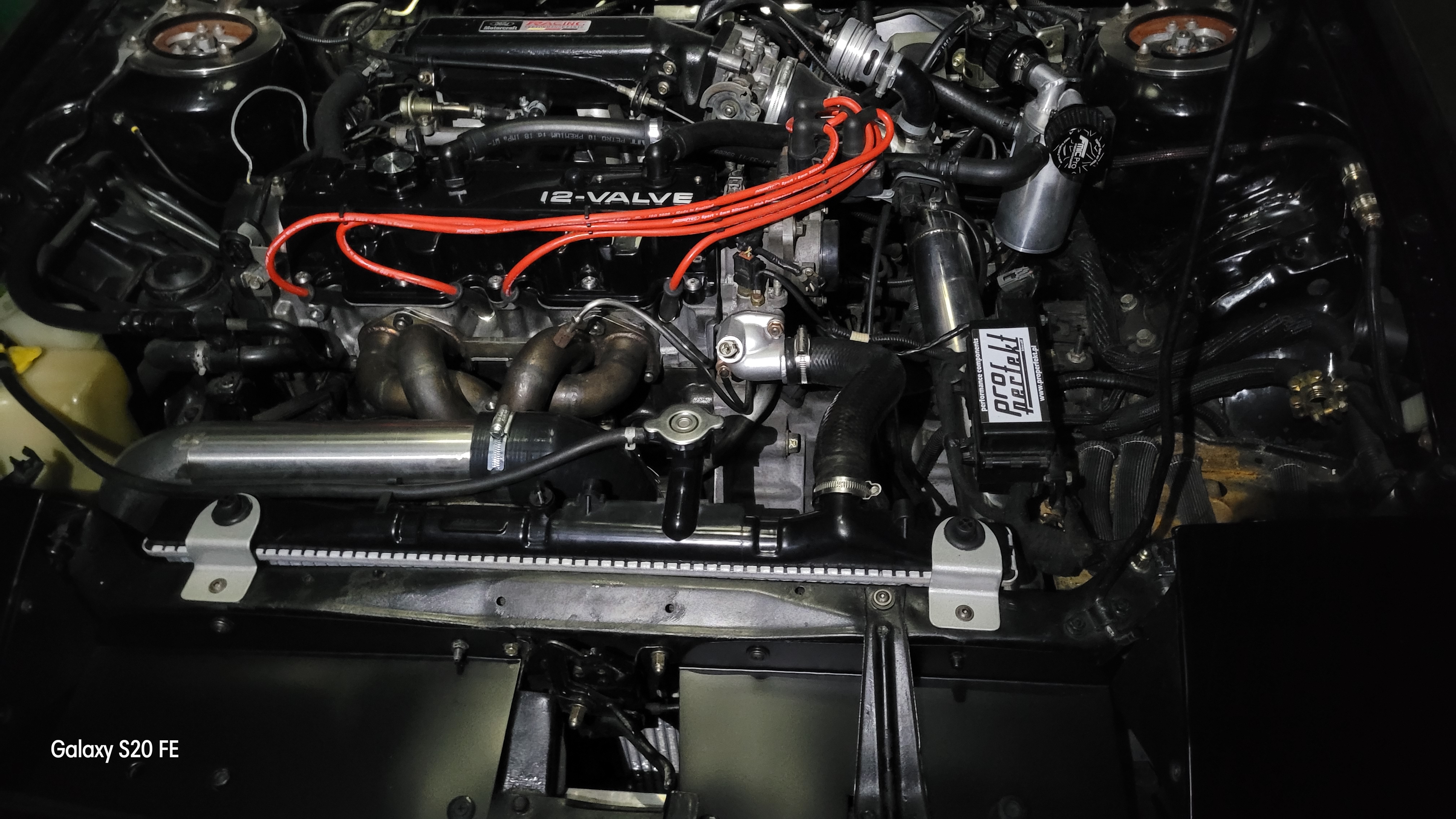

Małe podsumowanie na obecną chwilę. Mechanicznie auto jest gotowe do strojenia.
Na założenie (już na miejscu na hamowni) czekają wtryskiwacze Deatschwerks 800cc.
Poniżej to co zostało zrobione :
  • założona turbosprężarka (replika) Holset HX35W z kółkiem ssącym CNC
  • przerobione mocowanie aktuatora wastegate
  • planowanie płaszczyzn kolektora wydechowego
  • wymiana szpilek w głowicy (do kolektora) na M10x1.25 na stalowych wkładkach
  • rura 2.5" turbo -> IC dodatkowo "zabezpieczona termicznie" taśmą
  • przerobiona pokrywa zaworów - dołożone dwa wyjścia odmy Fi 20,0mm
  • zbiornik odmy (oil catch tank) Properfekt z dwoma filtrami (system otwarty)
  • dorobiony spływ oleju o średnicy (wewnętrznej) 18mm
  • dolot do turbosprężarki 4" (102mm)
  • nowa chłodnica
  • wentylator (płaski) SPAL 14"
  • dorobione mocowania chłodnicy (przysunięta bliżej pasa przedniego ok. 1cm)
  • nowy bandaż termiczny na downpipe

W między czasie udało się zamontować Lisiowy spoiler :) Co się lakiernik nad nim napłakał to jego. Przy montażu na auto też łatwo nie było i pomimo, że wyszły pewne niedociągnięcia - bude tego auta odmienił całkowicie, mpim zdaniem na plus. Jak ktoś się dopatrzy tej górki na lewym boku spoilera to tak - za długa śruba była do skręcenia obu częsci i wyczucie w ręce zawiodło #-o

Auto wystrojone. Zaczynając od liczb. Poprzedni pomiar na hamowni STW (znanej ze swojego optymizmu w wynikach) pokazał 330KM. Obecnie po strojeniu u Michała z MKlasa mamy 334KM i 488NM. Tyle, że to są wartości realne, mające odzwierciedlenie w jeździe. Zupełnie inne auto jeżeli chodzi o przebieg mocy od 4000 do 6000 obrotów. Poprzednio moc była tylko na chwile i leciała na łeb do odcinki. Obecnie trzyma idealnie w całym zakresie. Wstaje później ale w jeździe nie jest to uciążliwe. Wręcz delikatniej i płynniej się jeździ spokojnie.
Co zostało zrobione :
- wymienione wtryskiwacze na 800cc
- przestawiony rozrząd (opóźniony wałek) o 3.57*
- strojenie na paliwie 98
Uważam, że to szczyt możliwości tego silnika na benzynie. Dużo dało by się ugrać zapłonem ale do tego potrzebny metanol. Próbowaliśmy dodać 2* zapłonu co skutkowało wzrostami o 30KM ale niestety pojawiał się stuk. Nie planuje przejścia na metanol z racji na charakter używania auta też w pełni zadowolony z wrażeń z jazdy zamykam etap podnoszenia mocy.
Zostało poprawić kilka wycieków które wyszły, odświeżyć lakier i można zbierać się na zlot :D
