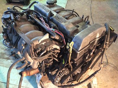

Po wstępnym zorientowaniu się w temacie wymyśliłem coś takiego: Cały kolektor wydechowy zostanie wyspawany od nowa i zabandażowany
w miejsce katalizatora dam tłumik ze zwężką z dwoma wejściami i jednym wyjściem (który udaje katalizator), w miejsce środkowego strumienicę a na końcu jakiś komorowy? Co sądzicie o takim układzie wydechu? Średnica to będzie 4x50mm (długość ile się da) 2x54mm i na końcu 57mm.
-- dodano 2016-01-30 20:38 --
Przedstawiam moje mam nadzieję dobrze wydane 350 zł

350 za silnik z osprzętem? Toż to rozbój w biały dzien! Wszystko sprawne? Podaj przykładowe ceny tych ori gratów które zamówiłeś.
- Posty: 489
Re: wuka
Słyszałeś jak ten motor pracuje czy kupiłeś w ciemno?

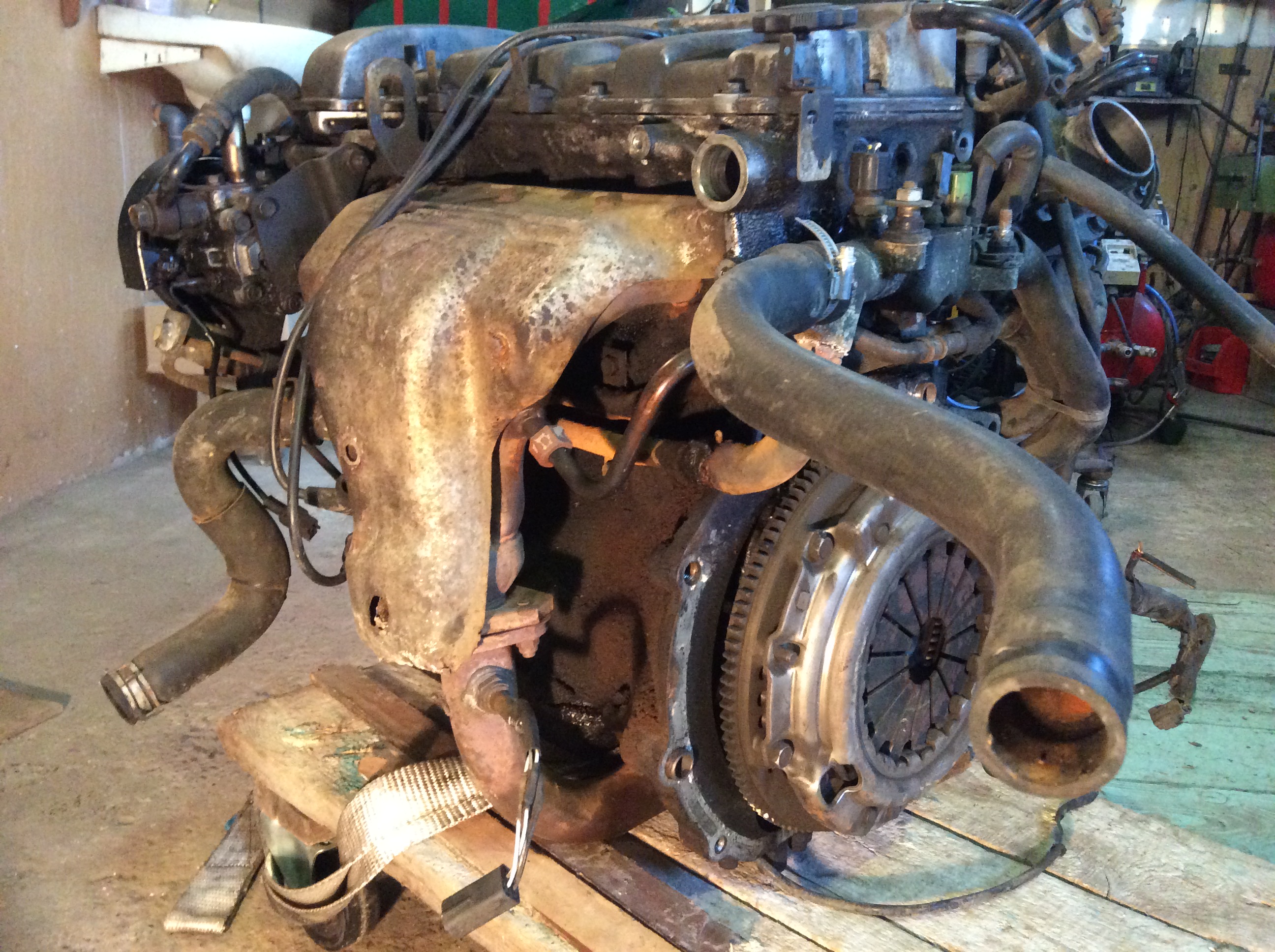

noo, zrobiles interes, nawet jak nie bedzie dzialac to raczej nie stracisz
- wuka
- Posty: 1031
Re: wuka
Pierwszy raz ten silnik widziałem pomiędzy świętami na szrocie w Gorlicach. Nie miałem wtedy przy sobie kasy żeby go wziąć koleś chciał wtedy 300zł, jakieś dwa tygodnie tamu wysłałem teścia żeby tam podjechał i go kupił i cena skoczyła o 50zł ale za to gość przywiózł nam silnik pod garaż

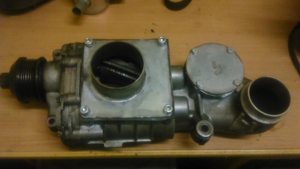

. Za tą cenę nie musiałem słuchać jak działa. Z resztą i tak kupowałem go z myślą o rozbieraniu na części pierwsze i poskładaniu do kupy. Udało mi się też kupić na allegro EATONA M62 za całe 425zł razem z przesyłką
Jak podjadę do garażu to zrobię jakieś lepsze fotki i silnika i kompresorka. Teraz pora inwestować w resztę gratów

Jak chcesz to mam dobry kolektor do fs'a
Do kompresora pokusil bym sie o przesuniecie odcinki, wałki (przynajmniej ssacy), odelżenie zamachu, a do strojenia det 3, który wystarczy w zupełnosci (u mnie w n/a det 2 dawal rade).

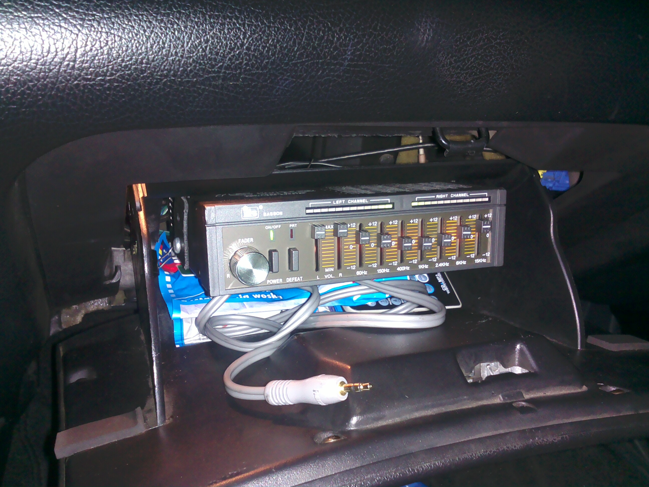

Mała poprawka, to EATON M65 Mój pomysł na muzę w autku Qualizerek, dość leciwy, ale daje 2x75Wat jak dla mnie wystarczająco, w lecie wygłuszyłem sobie matą wygłuszającą nadkola i wrzuciłem głośniczki blaupunkt 160mm, nie obyło się bez podginania blachy, ale wszystko siedzi dobrze i gra aż miło. Przód czeka na lepsze czasy, znaczy się nowe drzwi kierowcywuka pisze:... EATONA M62 za całe 425zł razem z przesyłką...
