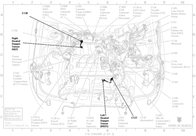

Mam takie pytanie, czy orientuje się ktoś która to jest prawa sonda lambda w 2.5 V6 ? ta przy chłodnicy czy moze blizej koła ?
Musze ciachać przewody a nie chce upierniczyć dobrej sondy
Re: Sonda lambda
Wg fabryki jak dobrze pamiętam prawa to jest przy grodzi,czyli z tyłu silnika,od kabiny ale ręki sobie odciąć nie dam  ale myślę,że dobrze mówię

Re: Sonda lambda
Żeby 2Ya nie bał się o rękę - sondy wraz z wtyczkami:

Re: Sonda lambda
dzięki chłopaki, a już miałem ciachać tą przy chłodnicy

Re: Sonda lambda
generalnie jeżeli staniesz za silnikiem w ten sposób, że przed Tobą będzie najpierw skrzynia biegów a później silnik to lewą rękę masz po lewej stronie silnika, analogicznie z prawą
