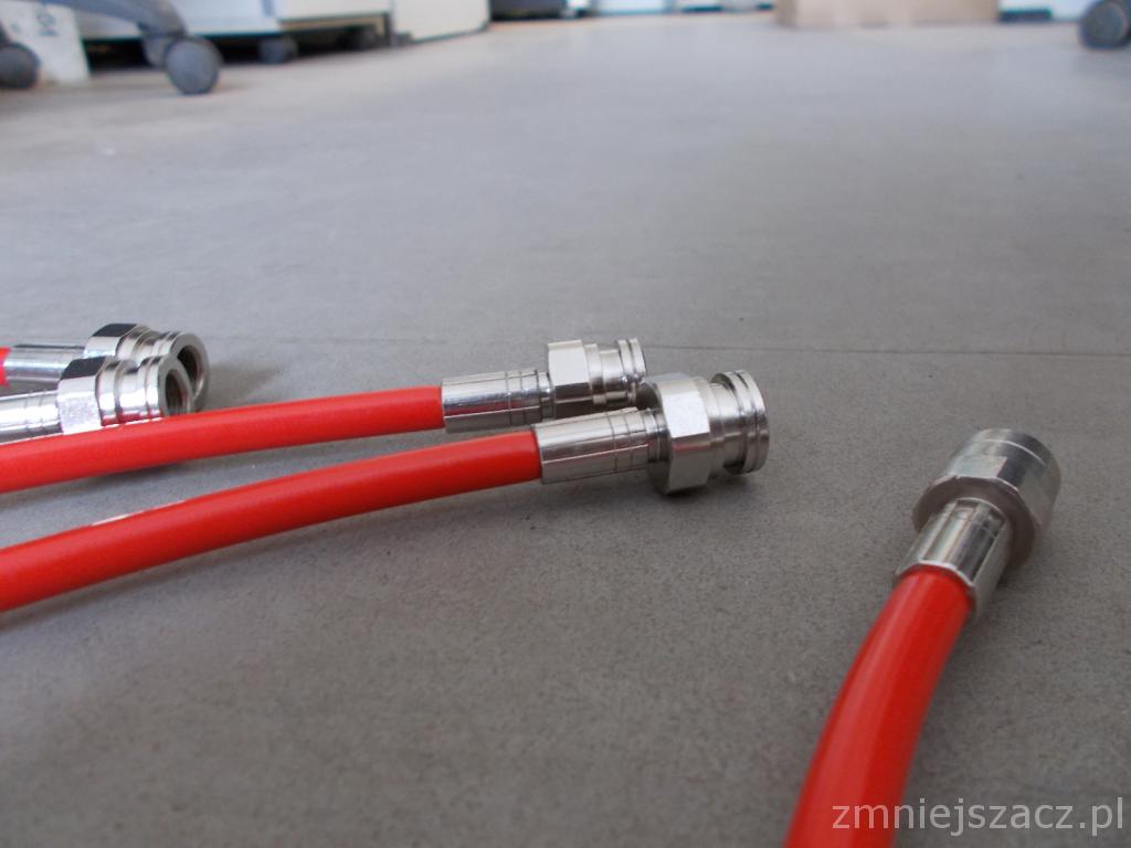

- Posty: 1244
Re: wuka
To nie wiesz ze s3 nie ma zewnętrznej cewki?-michal- pisze:a myślałem, że do zewnętrznej cewki
Skoro ori gumiaki wytrzymują 20 lat to obstawiam że te przewody przeżyją auto ze 2x albo nawet Ciebie

Re: wuka
AnoSpider33 pisze:To nie wiesz ze s3 nie ma zewnętrznej cewki?-michal- pisze:a myślałem, że do zewnętrznej cewki![]()
Mam s3 przerobiony na zewnętrzną cewkę i to mnie zmyliło
