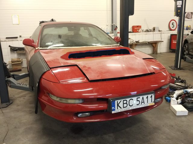

No przecież musiał podnieść parę centów maskę żeby się domykała i obudowa kompresora żeby się zmieściła.

No wiem, że tam musi się zmieścić ten potwór. O takie coś mi chodziło, żeby nadbudować wlot powietrza. Wybaczcie żałosne wykonanie :lol:

Mało nie udławiłem się pierogiem :mrgreen: :mrgreen: :mrgreen: :mrgreen:

Im dłużej patrzę na tę moją profesjonalną przeróbkę, tym bardziej mnie ona śmieszy. Stworzyłem potwora :scramble

Niestety garbu/wlotu nie da się zrobić na środku, a gdyby chcieć go symetrycznie odbić to byłby bardzo szeroki i według mnie by to jeszcze gorzej wyglądało. Jak przyjdzie lakier to może się tak nie będzie rzucać w oczy :)

Tragedii z tą maską niema , ale można było pomyśleć o czymś w stylu a`la elclipse .

Prezes5G19 pisze:Tragedii z tą maską niema , ale można było pomyśleć o czymś w stylu a`la elclipse .
No dokładnie o czymś takim mówiłem :D

Na tych powyżej to wystarczy mocno trzasnąć maską i samo się zrobi :D
