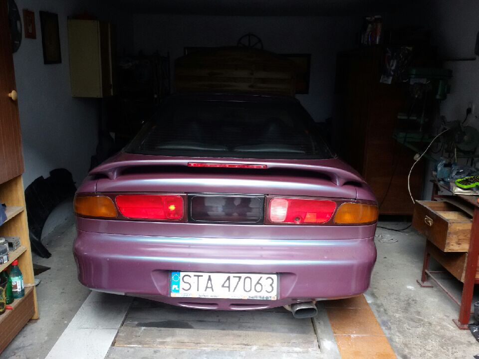

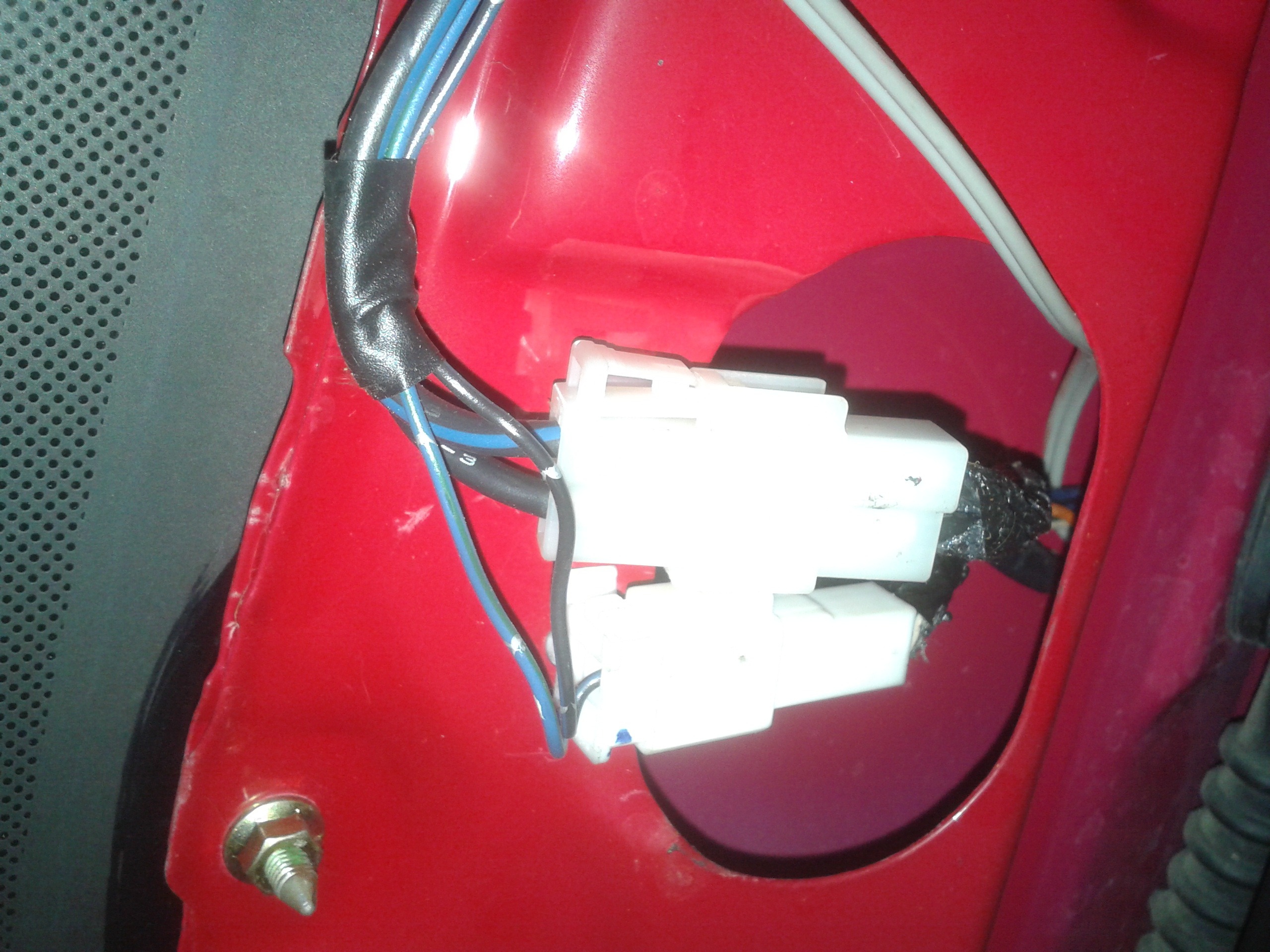

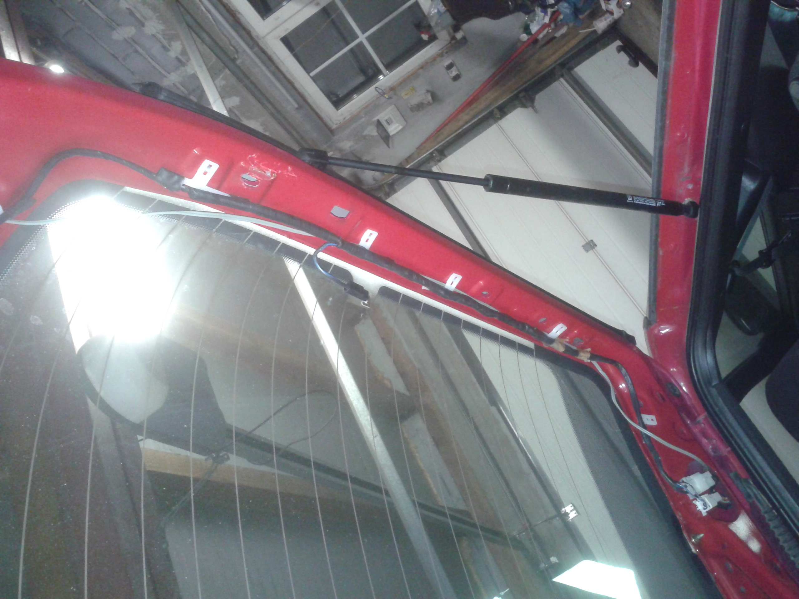

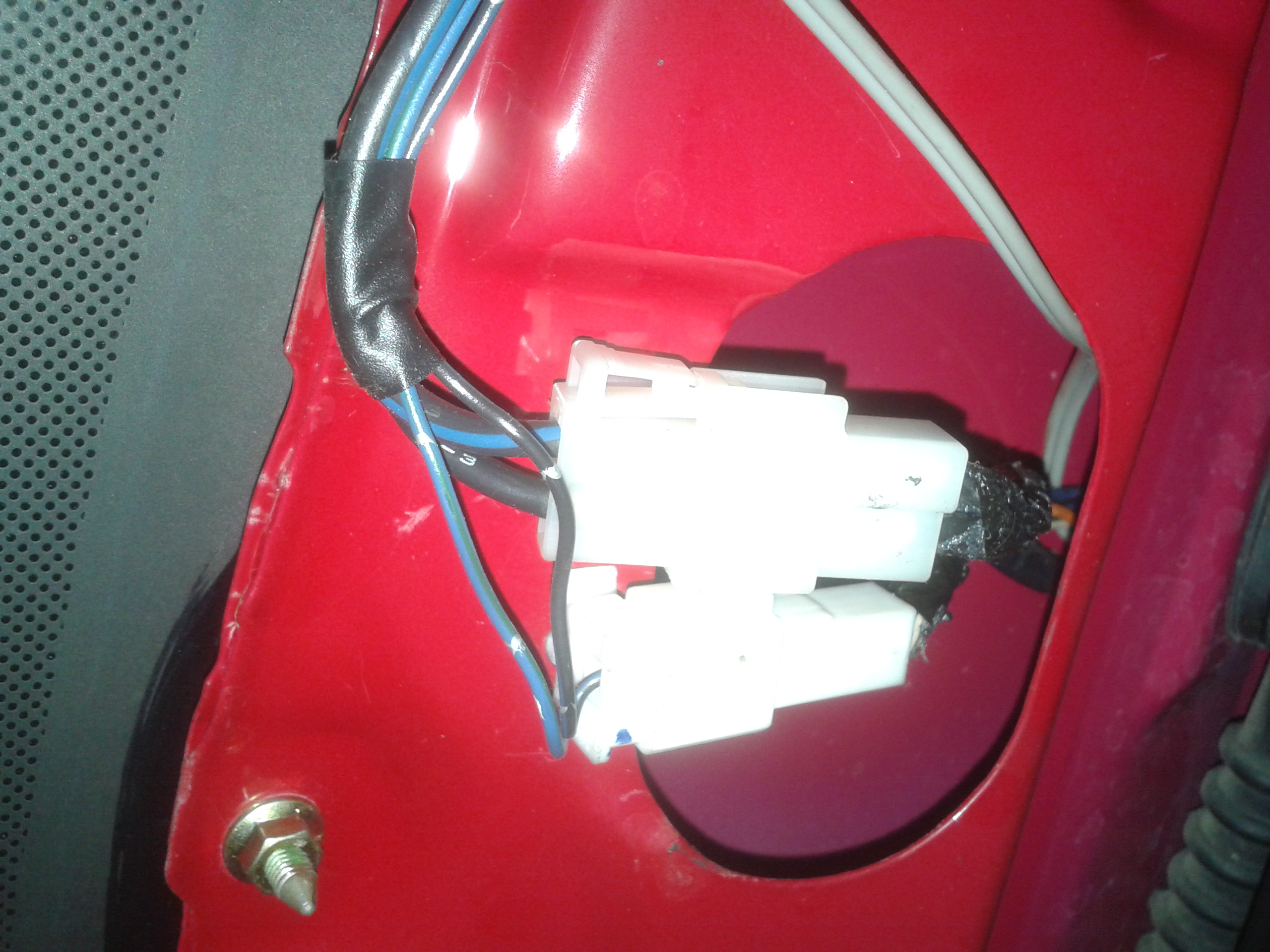

Jak dopisze pogoda to niebawem będę malował tylną klapę oraz spoiler wraz z jego montażem. Spoiler ma swiatło stopu też dobrze było by to wykorzystać i podpiąć go pod wiązkę. Stąd moje kolejne pytanie. Czy w klapie jest wiązka od stopu gdzie możliwie najbliżej można się podpiąć ew. Pod jakie kolory kabli? Jak zawsze z gory dzięki.

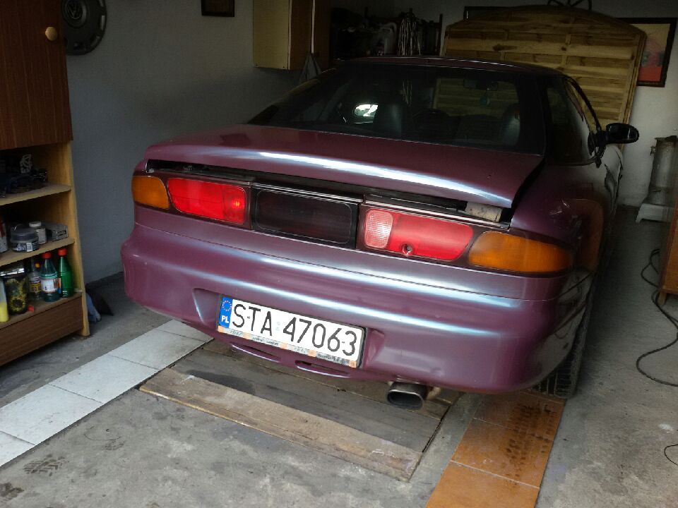

Tak to mniej więcej będzie wygląda, oczywiście dojdzie lakier pod kolor auta..

Z tego co się orientuje to nie ma wiązki. Dwa kable musisz wypuścić od tego dodatkowego stopu i wpiąć się w lampę. próbówka do ręki i sprawdzisz który kabel to plus od stopu a drugi kabel do masy.

Ja w moim 94 miałem prąd na wtyczkach klapy wystarczyło się podpiąć, jeśli nie to sposób skalpela. Nic trudnego, możesz się podpiąć tuż przy słupku, tylnym boczek i tak musisz ściągnąć

Dzieki za pomoc! Fajnie jakbym mial w klapie bo tak musze doprowadzic jakos kable do niej. Nie zostawie wiszącego kabla;)

Tak to u mnie wygląda . Ten spoiler , który chcesz zamontować był w moim probe chyba z rok po kupnie samochodu. Mam na to papier że zakładali go w niemieckim serwisie Forda . Ta kostka po lewej stronie jest od światła stopu i wygląda to na ory. kostkę z instalacji mazdy. Od niej kabel biegnie po słupku klapy , przechodzi przez dwa otwory w blasze i wpada do lotki już bez żadnych kostek.

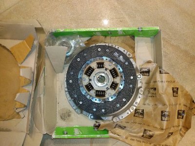

Dziś zapukał do drzwi listonosz i przyniósł mi.... nowe sprzęgiełko Valeo:

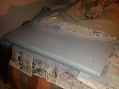

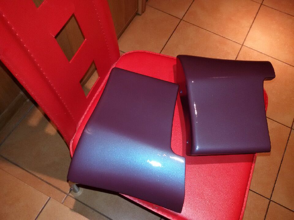

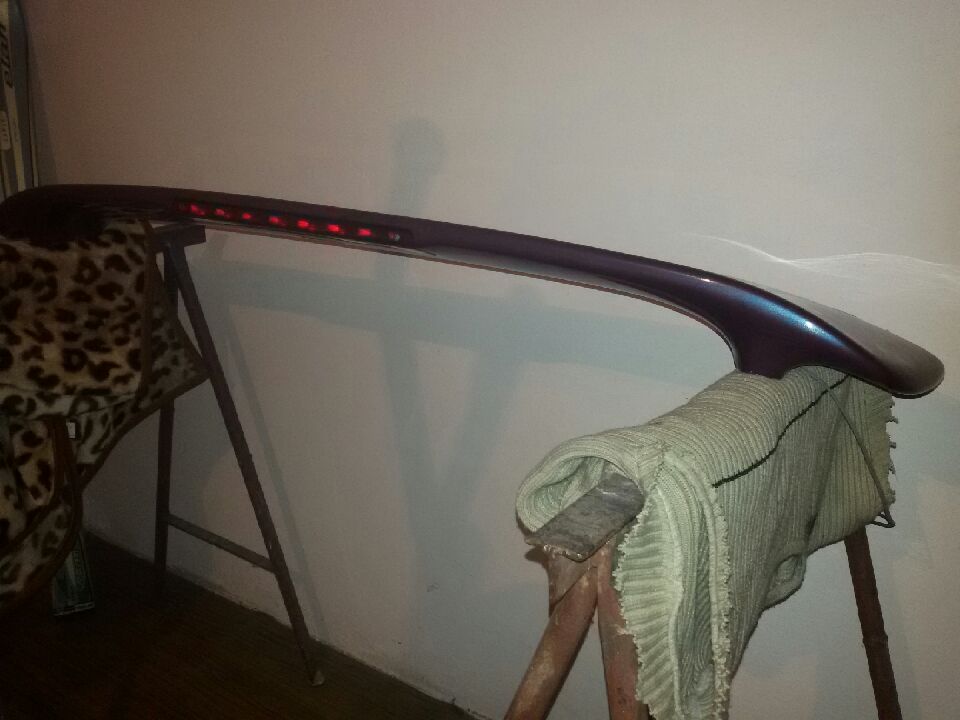

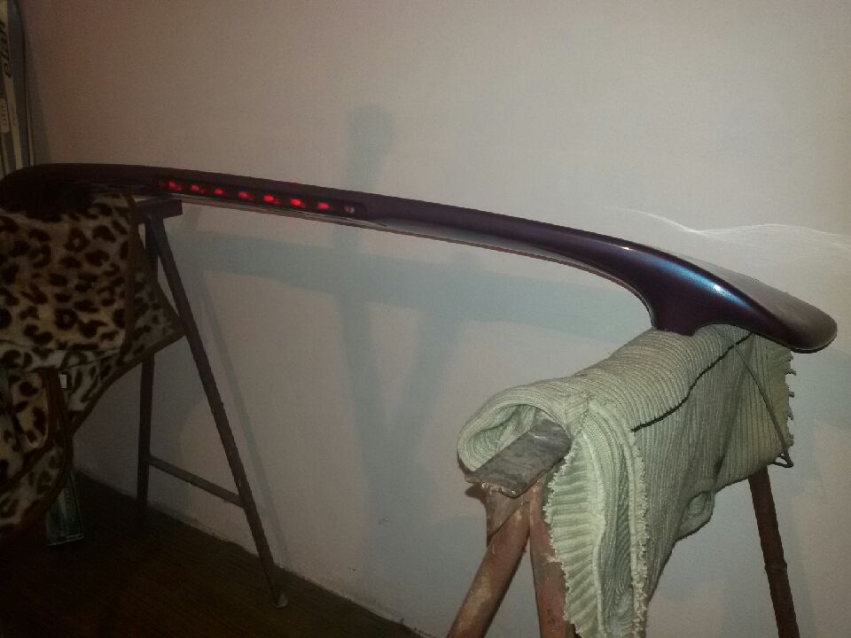

Od kilku dni maluje powoli elementy z probka ( na tyle ile czas pozwala a jest go mało) skończyłem malować spoiler dziś go wypolerowałem. Chciałem podziękować Bombermaxowi za pomoc przy dobraniu lakieru! Generalnie z dobraniem tego koloru są spore problemy. Spoiler czeka na założenie:

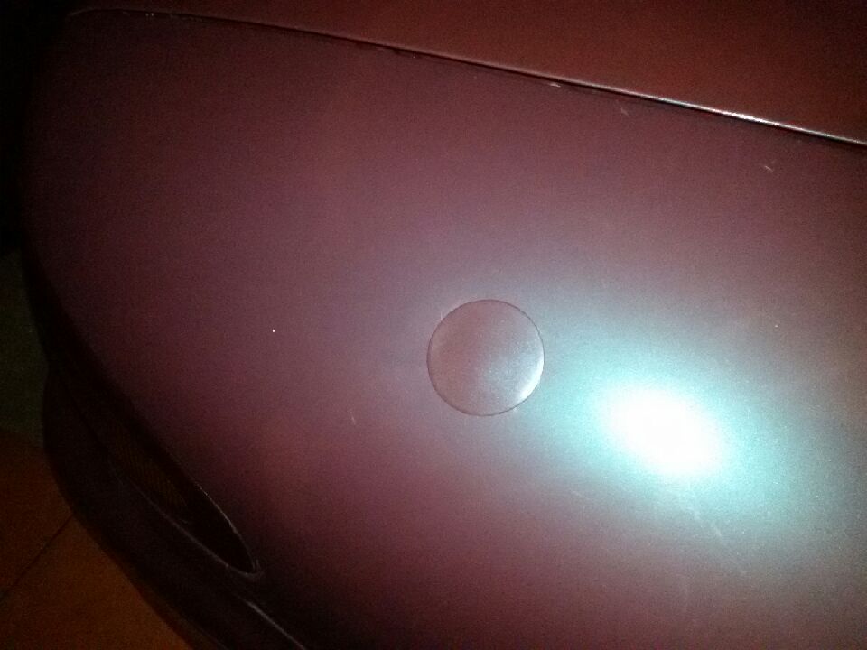

Założyłem też zaślepkę na otwór z ori anteny i polakierowałem pod kolor:
Ogólnie robie teraz przy lakierze tak jak pisałem na ile czas pozwala..
Byle do przodu!

Sam to malowałeś ?
- Posty: 510
Re: LukaszProbe
Tak wszystko sam robie.Prezes5G19 pisze:Sam to malowałeś ?

- BomberMAX
- Posty: 420
Re: LukaszProbe
To jest ten kolor! Super że go dobrałeś. Nawet na zdjęciu widać że inaczej się mieni, w zależności od intensywności światła. Jak moje autko było robione to przed bezbarwnym myślałem że chybili z kolorem, ale dopiero po nałożeniu go stwierdziłem że to jest ten kolor
Działaj działaj bo masz dar
- Posty: 510
Re: LukaszProbe
Dzięki Panowie
Do daru mi dalekoooo:)) Sprzęt amatorka, filmiki instruktażowe....trochę eksperymentuje... ale spoiler wyszedł bardzo przyzwoicie - lustro jest
pewnie dobry lakiernik zrobiłby to lepiej i byłaby fabryka ale wiadomo frajda jest największa jak się zrobi coś samemu, po to kupiłem Probe...

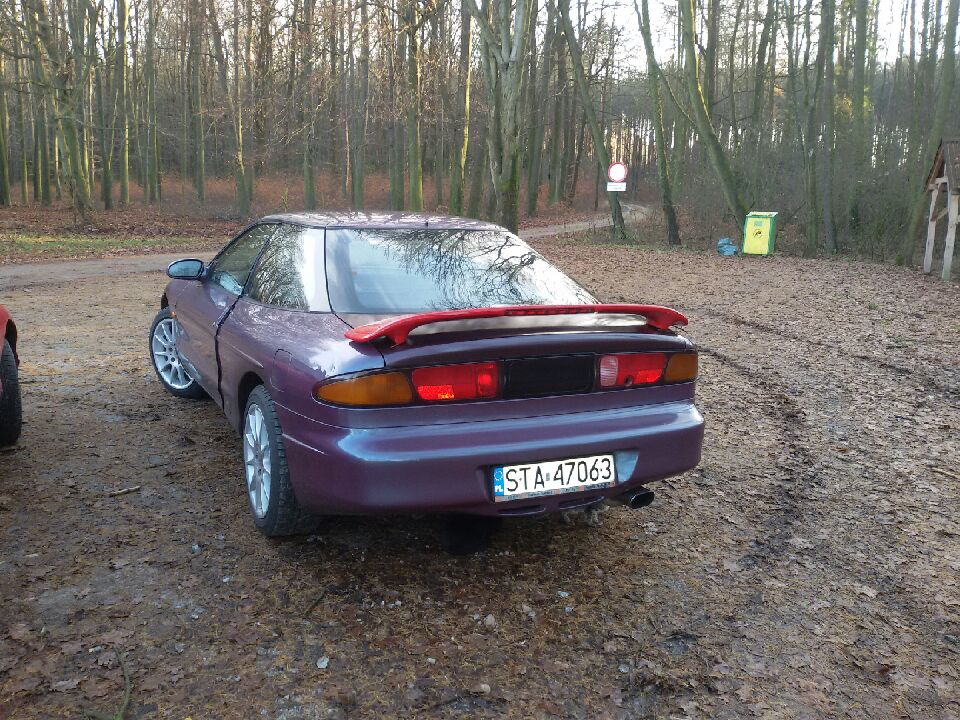

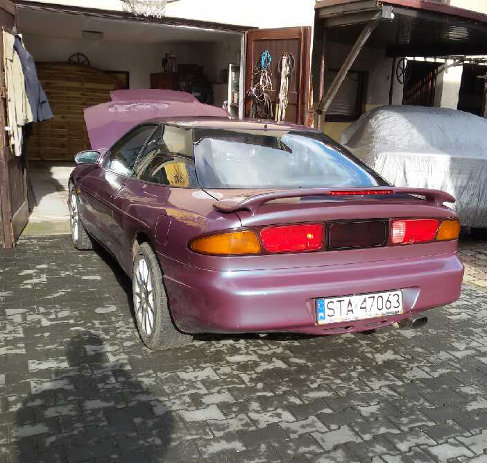

Tył ogarnięty jeszcze trzeba to spolerować.Tak to wygląda na chwilę obecną
- Posty: 489
Re: LukaszProbe
Fajnie Ci to malowalnie wyszło
Powiedz jakbchcesz te listwy zamątować? Rozumiem że od dołu na wkrętach , a do blachy na kleju do szyb? czu masz jakieś ine rozwiązanie?

Dokladnie tak jak napisałeś.Prezes5G19 pisze:Fajnie Ci to malowalnie wyszłoPowiedz jakbchcesz te listwy zamątować? Rozumiem że od dołu na wkrętach , a do blachy na kleju do szyb? czu masz jakieś ine rozwiązanie?

U mnie roboty poszły trochę do przodu. Jednak przez najbliższe dwa miesiące raczej z braku czasu nic wielkiego przy Probe już nie zrobię. Jednak na chwilę obecną autko jest już w stanie bardzo przyzwoitym (a nawet technicznie b. dobrym ) W zeszłym tygodniu oddałem autko na wymiane kompletnego sprzęgła. Po wymianie sprzęgło chodzi miód malina- leciutko, autko płynnie rusza, zero szarpania. Dodatkowo oczywiscie wymiana oleju w skrzyni biegów oraz łożyska miedzy skrzynią a wałem ( stare było zatarte) przy okazji zdjęcia skrzyni mechanik zdołał wyjąć uszkodzony czujnik prędkości
) Dzięki temu wreszcie działa mi prędkościomierz:)

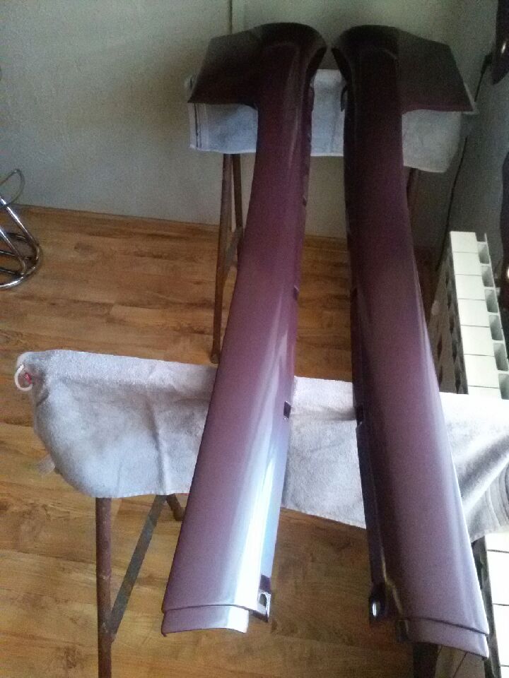

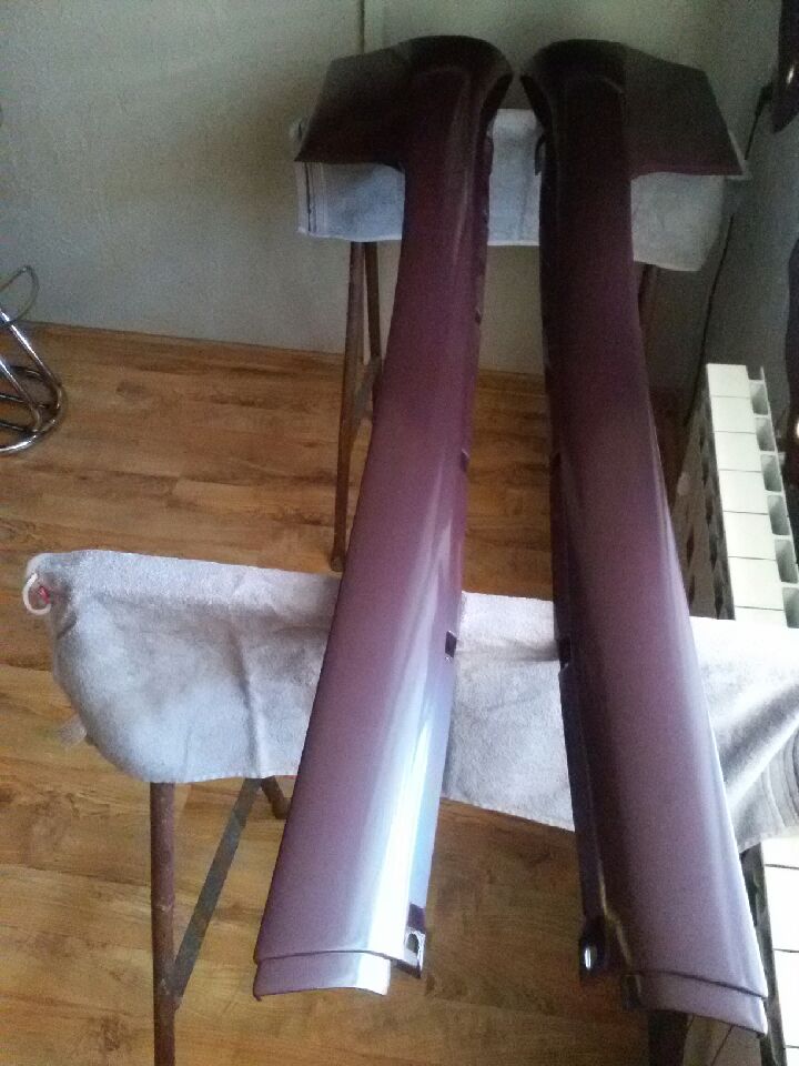

Listwy progowe w pełni polakierowałem jednak z braku czasu założę je dopiero w okolicach maja ( muszę zrobić poprawki lakiernicze drzwi i nadkoli progi zakonserwuje nieco wyżej bolem).
Założyłem spoiler (dodatkowe światło stopu udało się podłączyć pod częściowo wyprowadzoną fabryczną instalację- musiałem tylko wyprowadzić dodatkowy kabel z tylnej lampy do kostki na prawym nadkolu) - moim zdaniem po założeniu autko z tyłu optycznie się zwężyło za to z boku wygląda znacznie lepiej. Lakier wyszedł mi ok, jednak muszę oddać do polerowania bo amatorsko pomimo uzyskania lustra nie ma takiego połysku jak być powinno. Zauważyłem też, że klapa a dokładnie siłowniki chodziły idealnie jednak po założeniu spoilera klapa lubi opadać:) Spoiler mocną ją dociąża

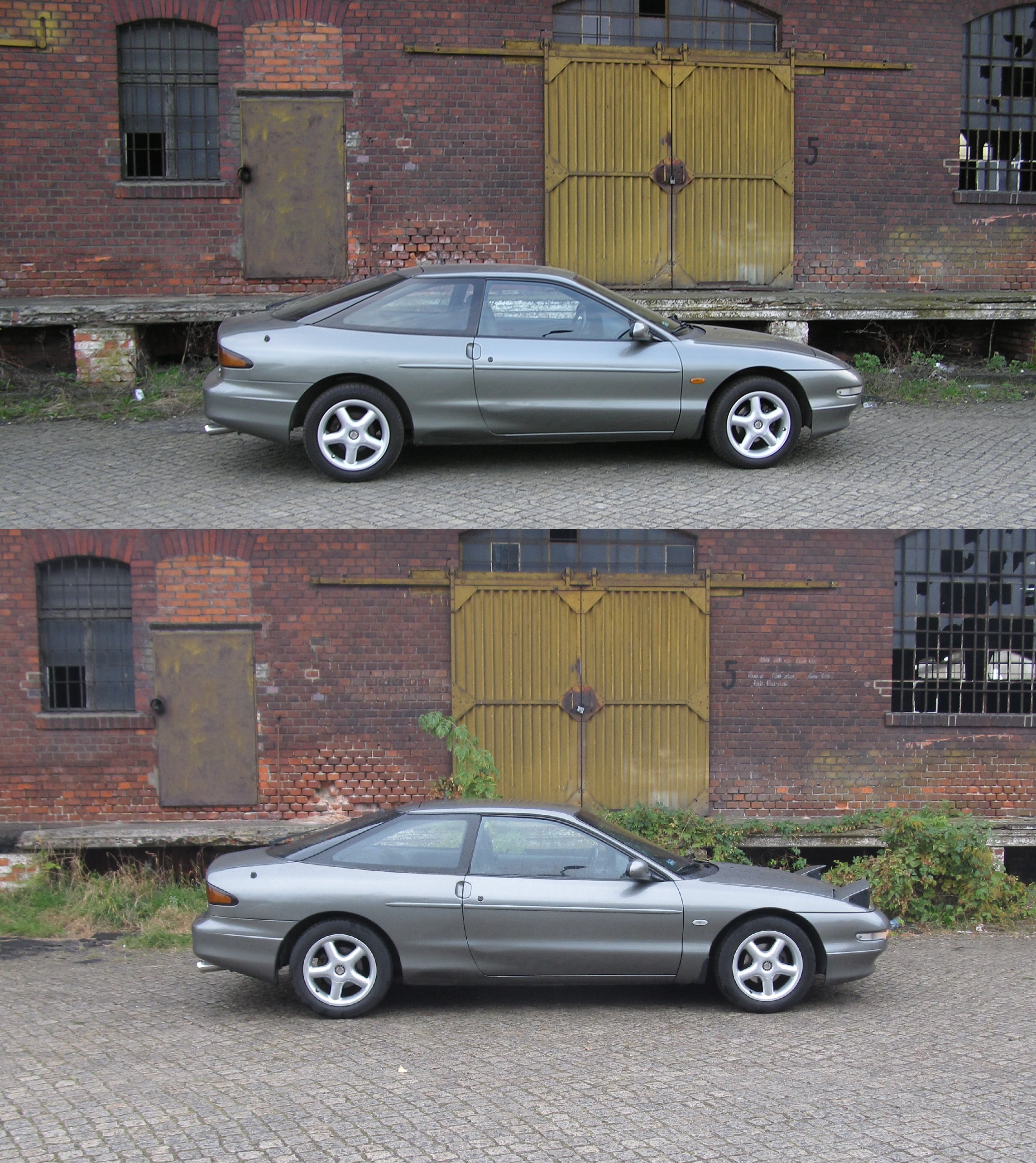

Panowie czy obnizanie probka o 35mm ma sens z punktu widzenia optycznego? Jest to wyraznie widoczne? Czy lepiej cos więcej np 50?

Jakby ciut mało. Czyli optycznie 50 byloby idealnie, gorzej z krawężnikami
