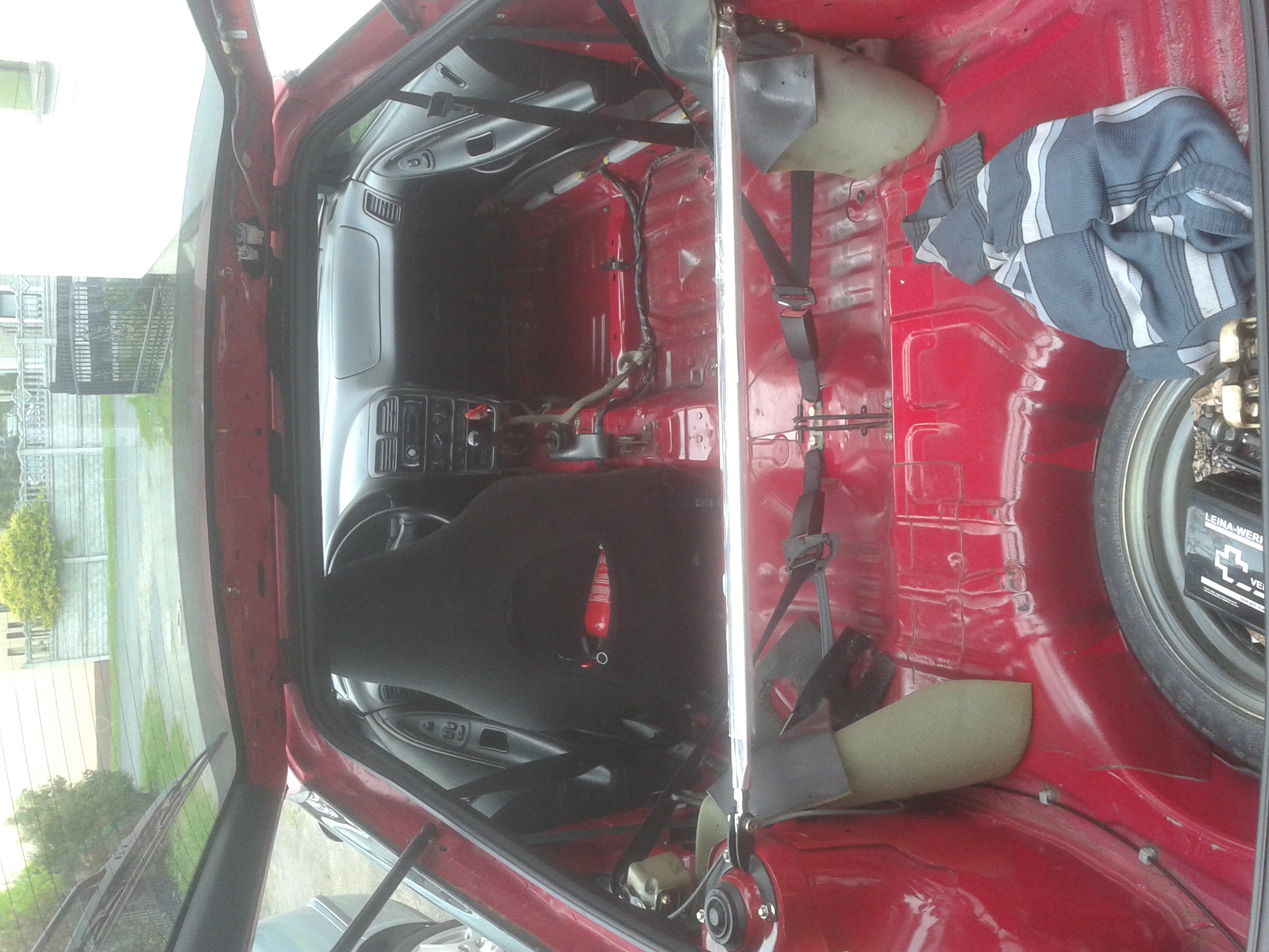

Muszę się pochwalić nowymi gratami które doszły w tym tygodniu. Lista rzeczy potrzebnych do malowania jest już prawie zamknięta. Zostały jeszcze drzwi od V-ki , podszybie zewnętrzne , wyciągnięcie kilku wgnieceń i naprawa skorodowanych progów żebym mógł zrobić konserwację podwozia.

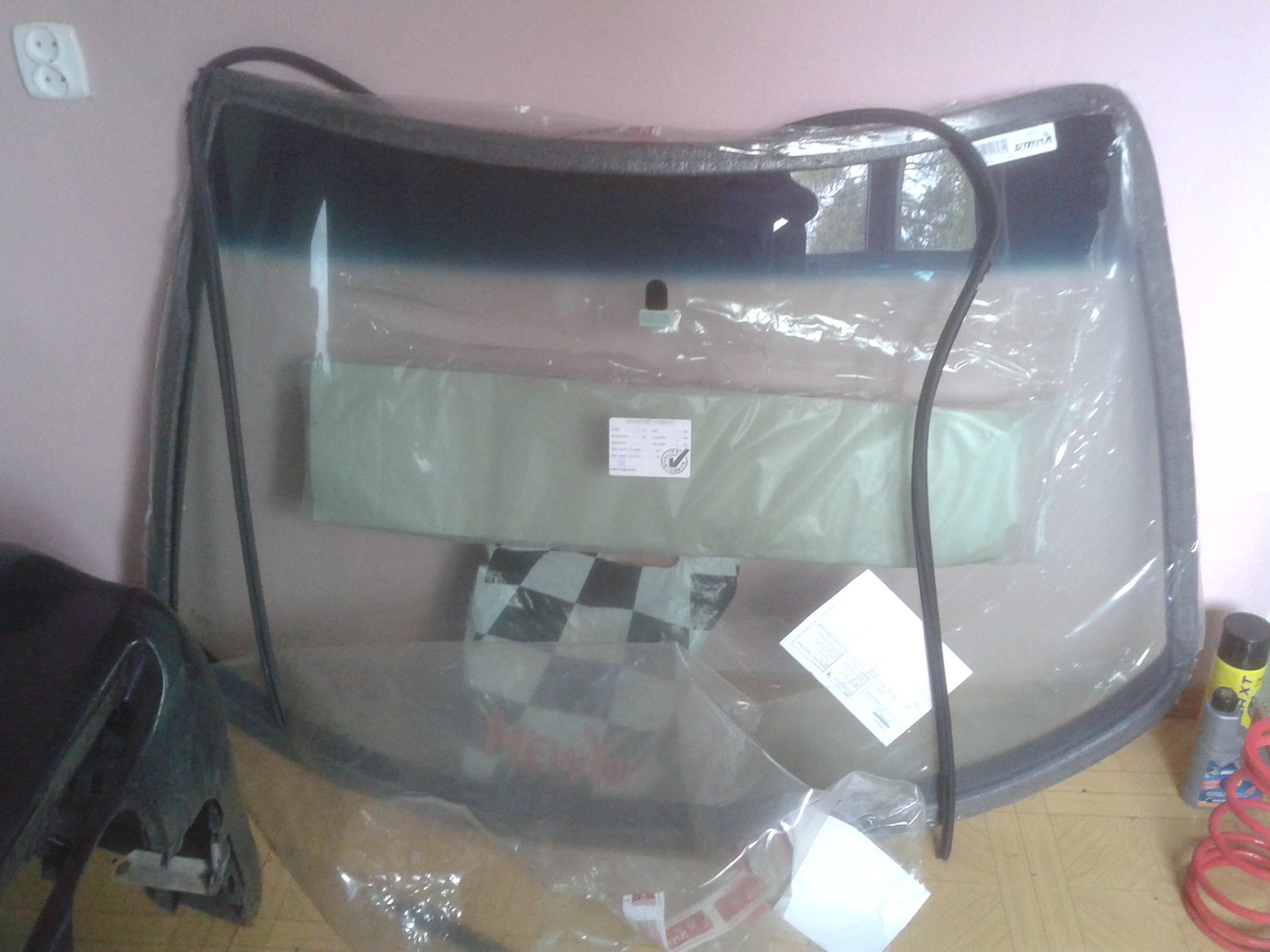

Nowa szyba wraz z uszczelką

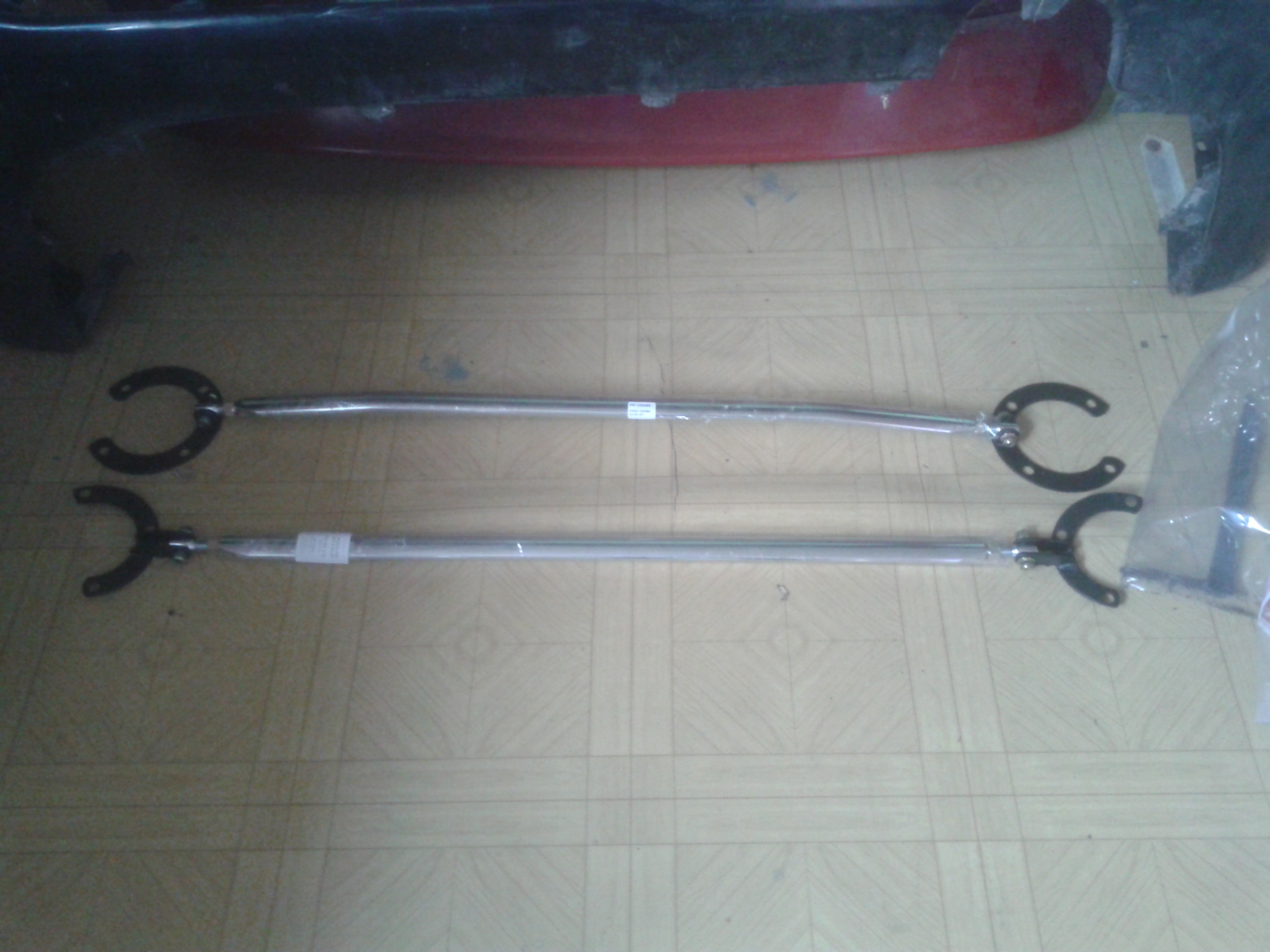

Rozpóry przód i tył. Mam nadzieję że tył podejdzie do probka.

Re: Prezes5G19
Jeśli jest to tylna z mx-6 to według moich pomiarów będzie pasować. Sam będę taką za tydzień montował:)

Post autor: Prezes5G19 »
Niby pasuje do mx-6 i 626. Otwory na mocowania pasują bo przykładałem do starych mocowań.

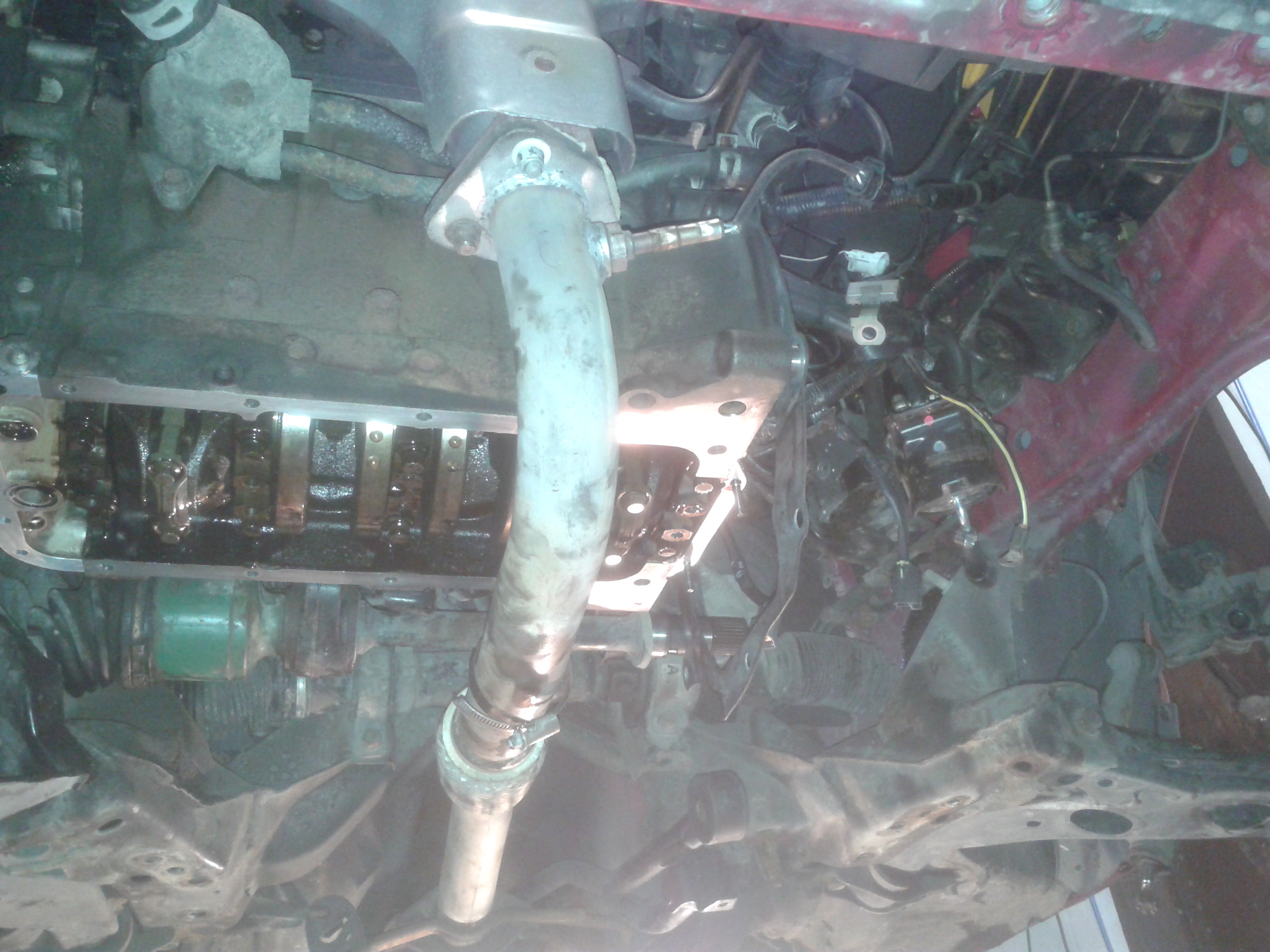

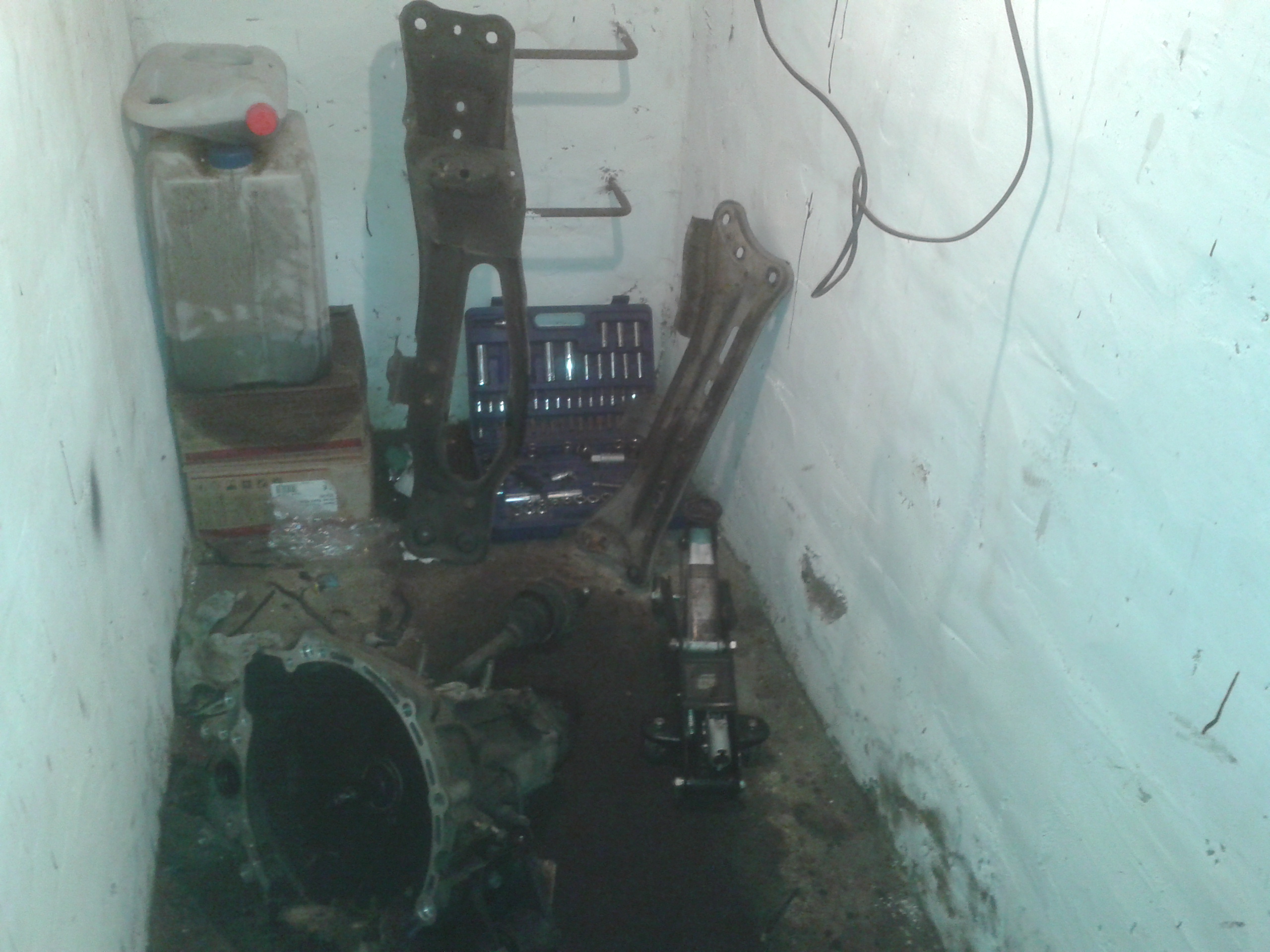

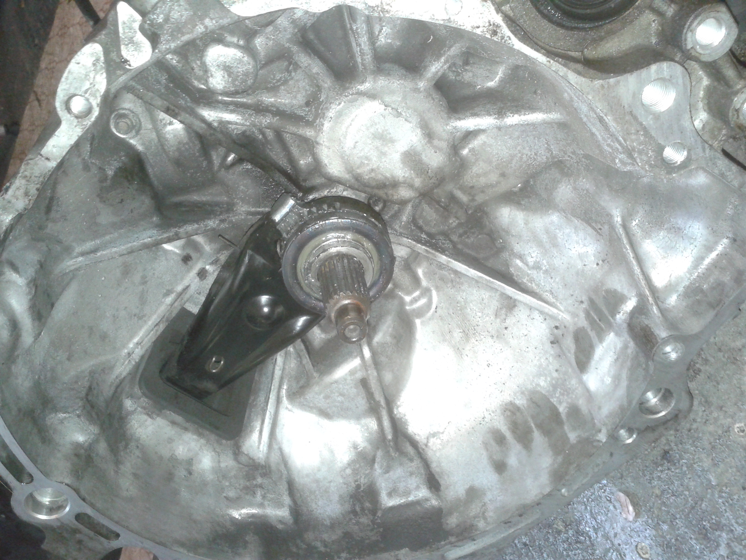

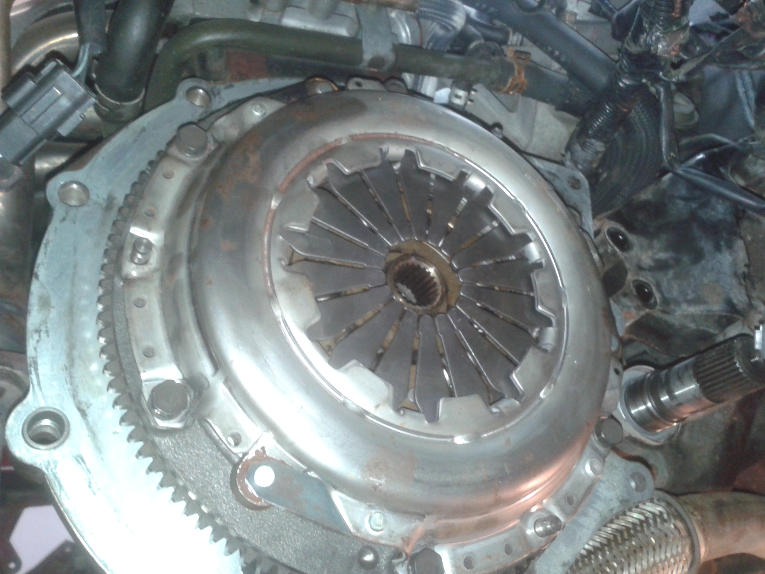

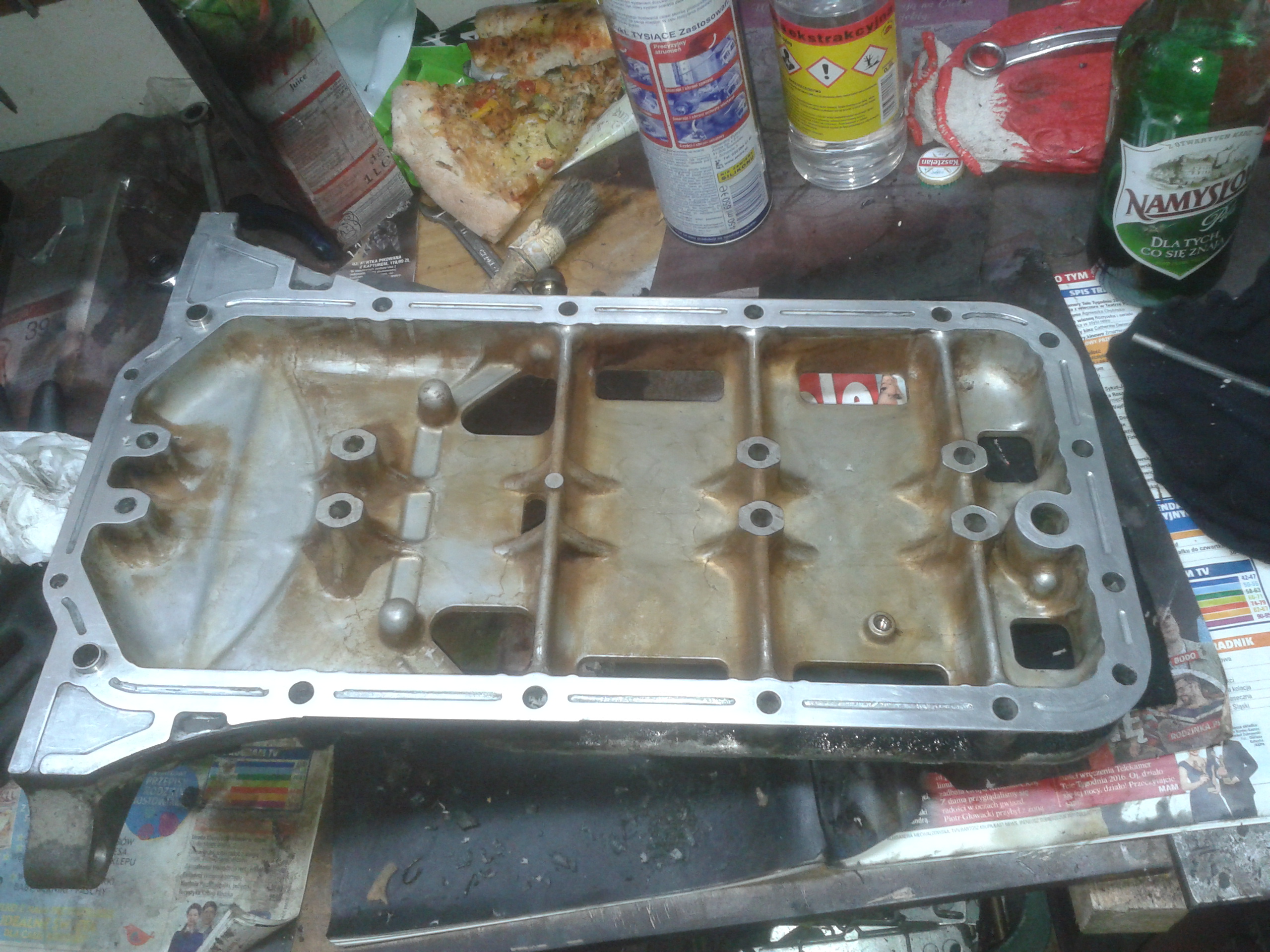

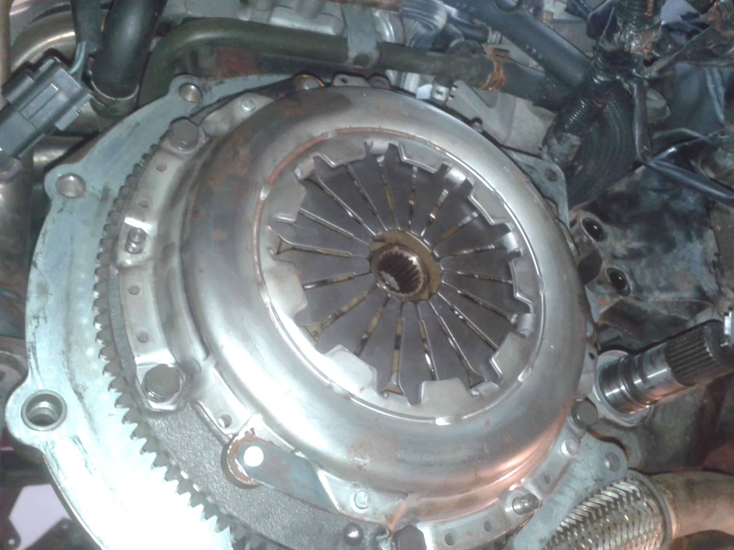

Tymczasem u Prezesa. Miała być tylko wymiana łoleju :) A jest wymiana sprzęgła i skrzyni , uszczelnianiu dołu silnika .

Ogarnołem w kanale wymianę skrzyni , uszczelniłem dół silnika (miska i blok ) , wyminiłem zaworek pompy olejowej , smok ssący zamontowany na nowej uszczelce , wpadł nowy komplet sprzęgła valeo ( docisk , tarcza i łożysko ) , wymieniłem olej na Motul + filtr oleju. Operacja wymiany skrzyni w przednionapędowcu została wykonana w moim wykonaniu pierwszy raz. Bałem się że nie dam rady ale na szczęście z moim opanowaniem dzisiaj wszytko poskręcałem do kupy i nie została ani jedna śruba :lol: . Sprzegło pracuje tak jak w nowym samochodzie , skrzynia pracuje lepiej niż stara choć wsteczny też nie za każdym razem chce wskoczyć ale ogółem jest lepiej . Po przejechaniu się kilkudziesięciu km nie stwierdziłem nigdzie wycieku co mnie cieszy. Jednak jedna rzecz się zmieniła i na razie nie wiem o co kaman bo jeszcze nie sprawdzałem błędów a mianowicie silnik gaśnie po przegazowaniu ( dokładnie jak spadają obroty to nie zatrzymuje się na 700 tylko leci do dołu i gaśnie ) Dzieje się tak tylko gdy pedał sprzęgła nie jest wciśnięty. Na wysprzęglonej skrzyni motor zachowuje się normalnie. Jeśli jest mi ktoś w stanie pomóc , żebym nie musiał przekopywać połowy internetóf to byłbym wdzięczny :D

Tak jakby coś z przewodami od podciśnień, choć dziwi mnie to że tylko wtedy gdy pedał nie jest wciśnięty. Sprawdź ewentualne błędy czy nic tam nie podpowie.

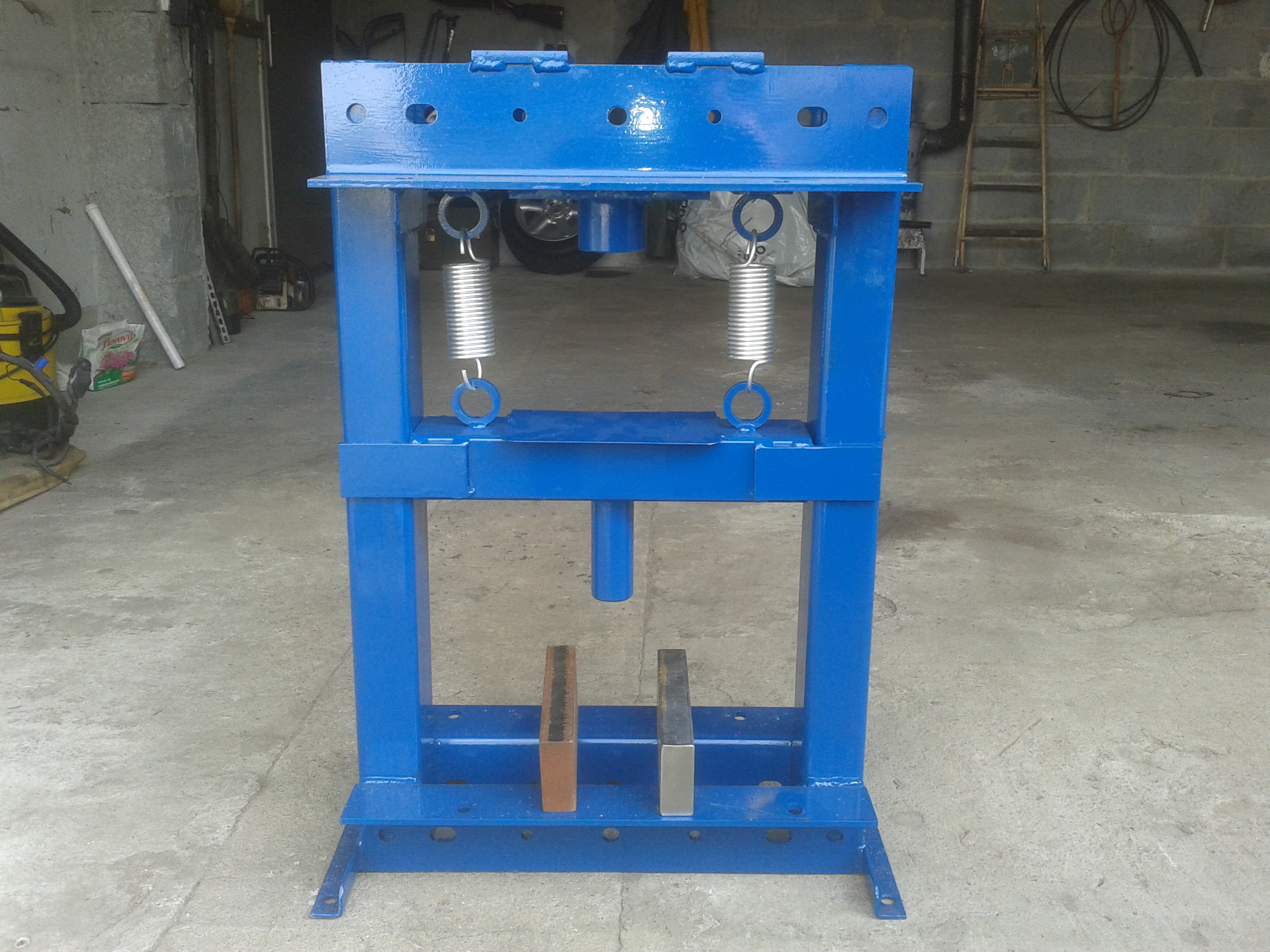

Usterka z gaśnięciem silnika została zażegnana . Winowajcą okazał się zaśniedziały pin w kostce . Za 2 tygodnie probek jedzie do blacharza w celu naprawy progów a później zakładam sprężynki , nowe mocowania amorów na przód , komplet przewodów hamulcowych , rozpórki i wahacz z nowym sworzniem. Do takich prac jak wymiana sworzni i innych elementów zawieszenia zakupiłem wczoraj prasę :lol:

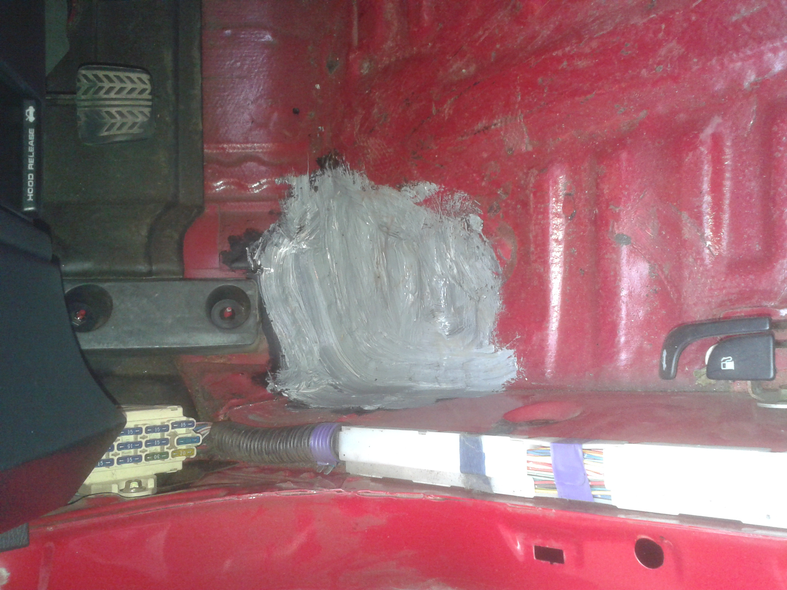

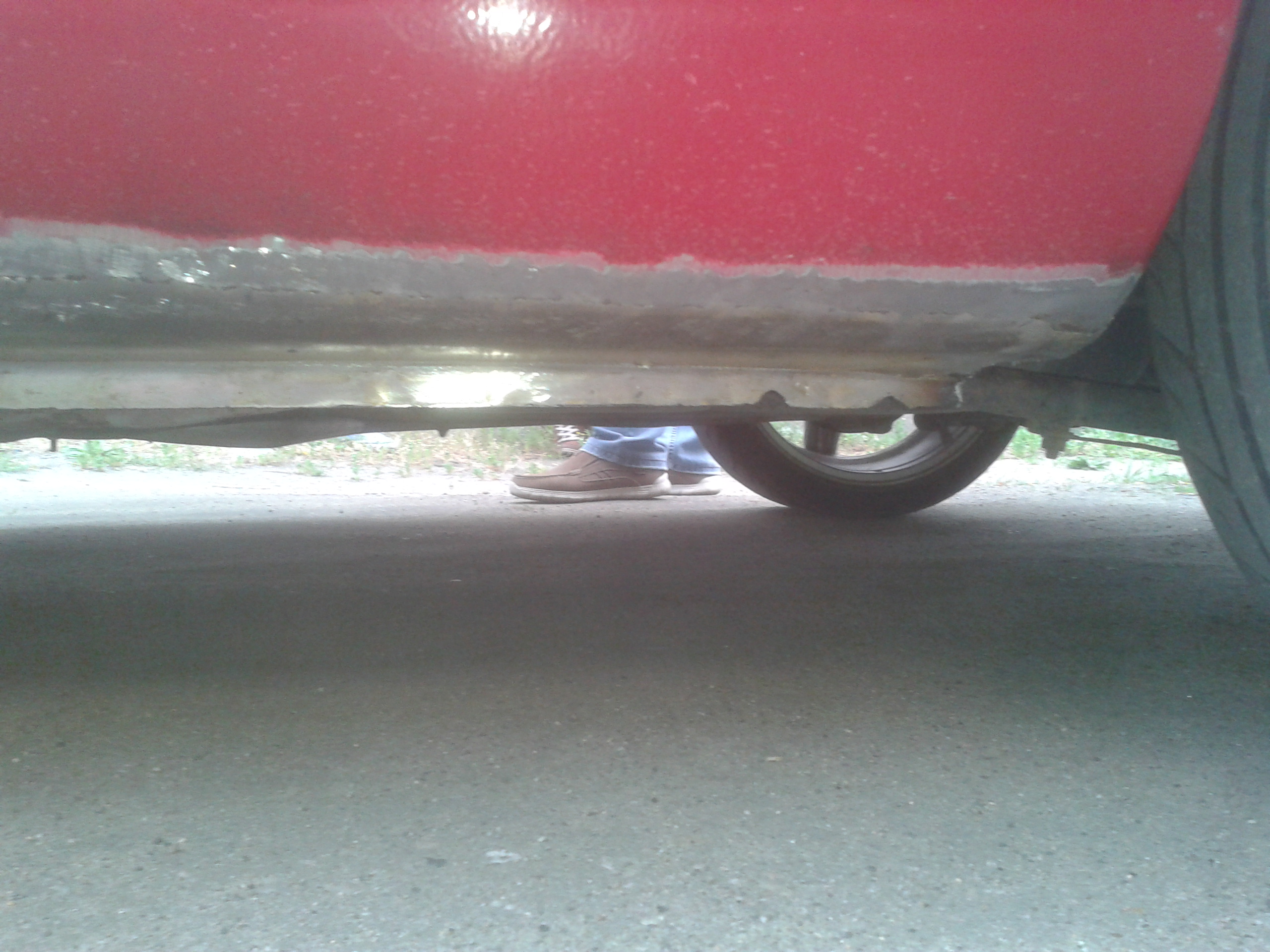

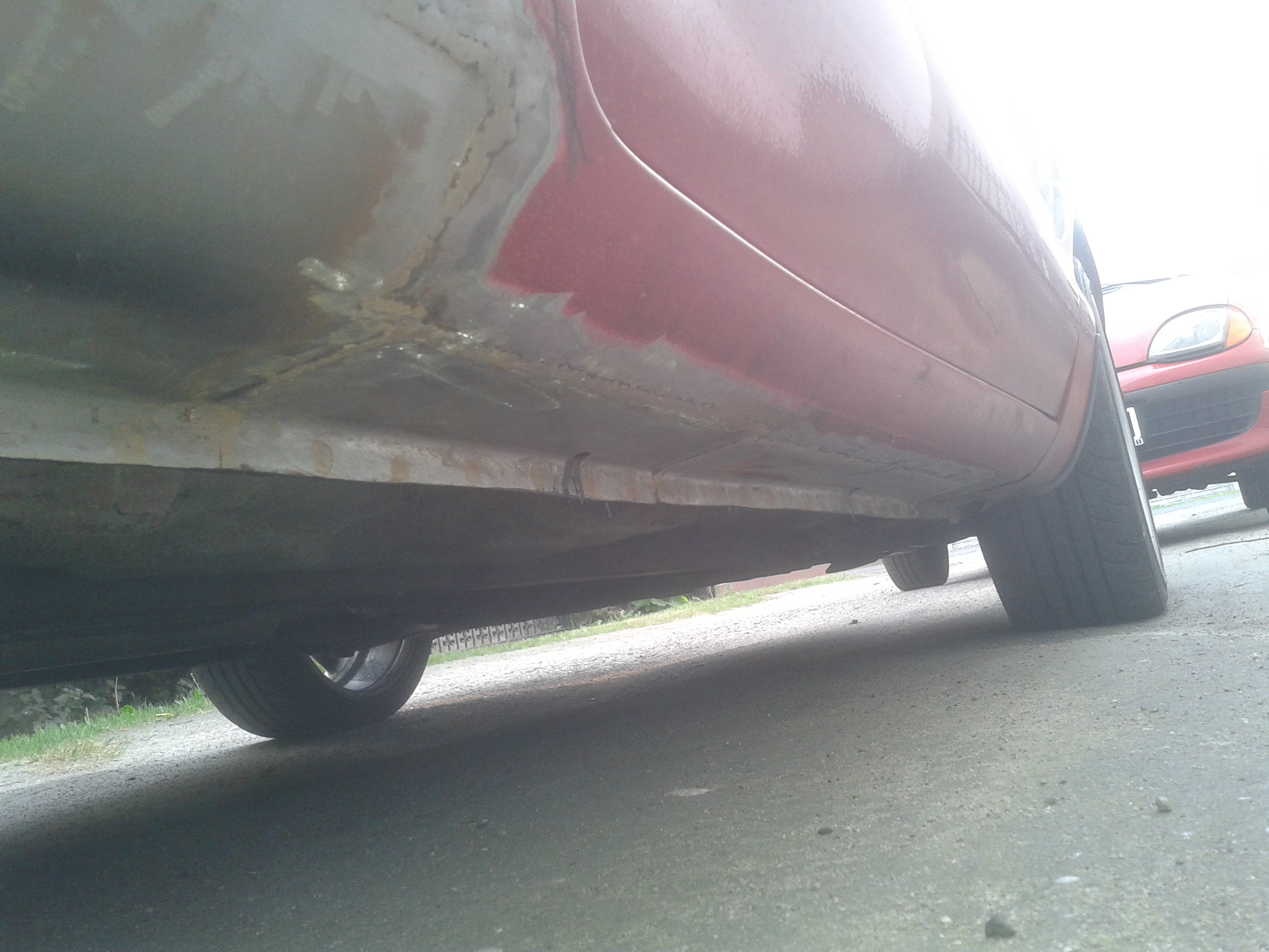

Po trzech tygodniach pobytu u Pana chirurga mój wóz w końcu jest już na moim podwórku . Gościu wyspawał mi ładnie progi i jedną dziurę w podłodze o której istnieniu nawet nie wiedziałem . Kupując probka nie spodziewałem się że ma aż tak skorodowane progi no ale z drugiej strony auto ma już swój wiek. Na dniach będzie robiona konserwacja podwozia , zakładanie sprężyn od V-ki , wymiana elastycznych przewodów ham. i wyciszanie wnętrza samoprzylepną matą alubutylową . przy okazji wyciągania tapicerki założyłem rozpórkę na tył.
``Prawie``  jak WRC

W tym miejscu była znaczna korozja
Trochę było tego spawania

Posty: 1246
Re: Prezes5G19
Sprawdź sobie po deszczu czy woda w progu sie nie zbiera. Wada fabryczna. Szkoda by było żeby za jakis czas lewarek wpadł do progu przy podnoszeniu.

Spider33 pisze:Sprawdź sobie po deszczu czy woda w progu sie nie zbiera. Wada fabryczna. Szkoda by było żeby za jakis czas lewarek wpadł do progu przy podnoszeniu.
Dzięki za radę ale jeszcze przed wizytą u blacharza lałem z węża po uszczelkach i nic nie cieknie. Koleś zrobił mi w razie czego otwory odpływowe i dość solidnie zakonserwował jakimś jego tam specyfikiem.
Posty: 1888
Re: Prezes5G19
Prezes5G19 pisze:
Ta woda to nie z uszczelek szyby a z podszybia zbiera się w progach.

Re: Prezes5G19
Post autor: avel »
Sallmo pisze: Ta woda to nie z uszczelek szyby a z podszybia zbiera się w progach.
Poważnie? To by wyjaśniało dlaczego po ponownym wklejeniu szyb karoseryjnych mój dalej gnił.

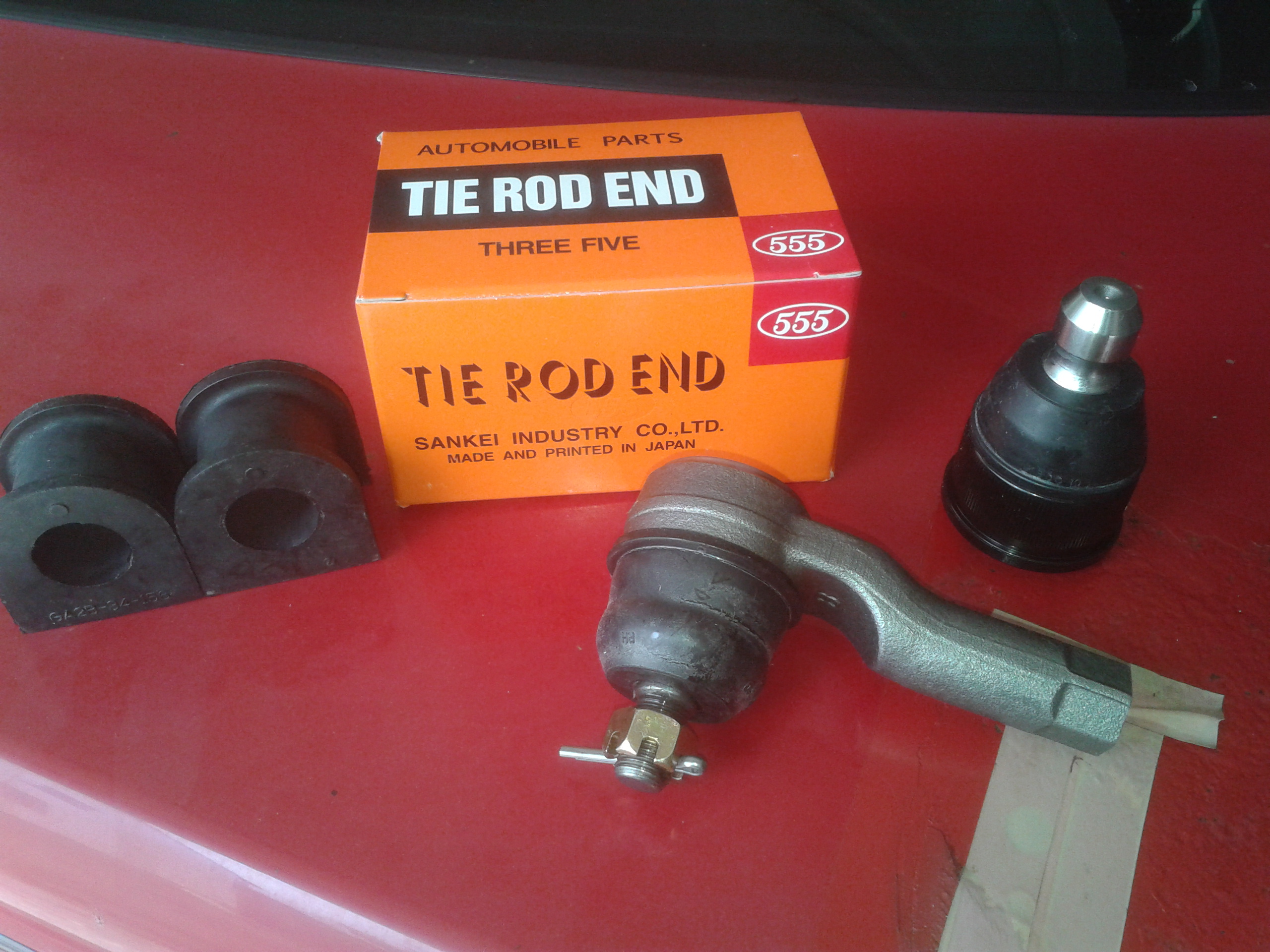

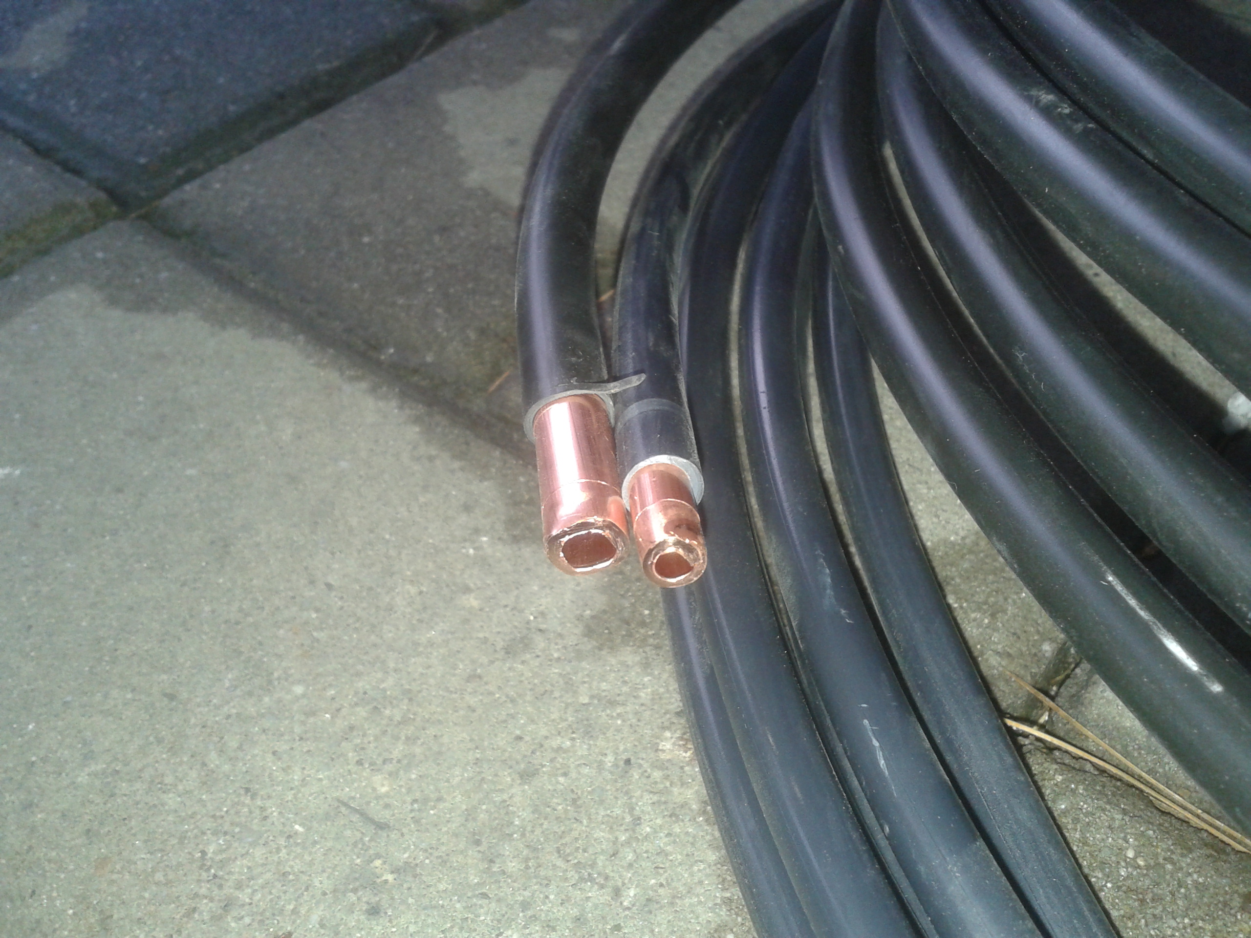

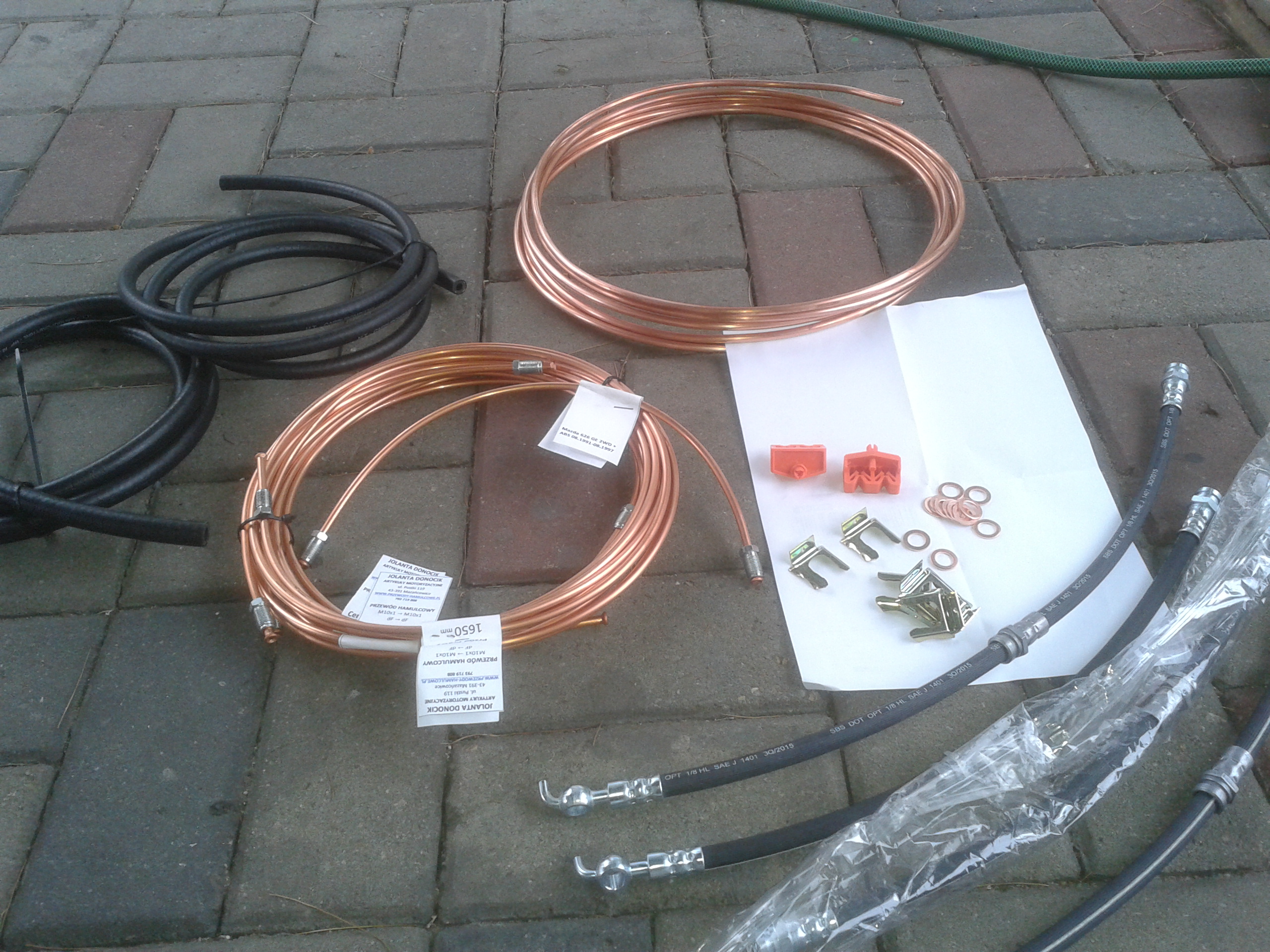

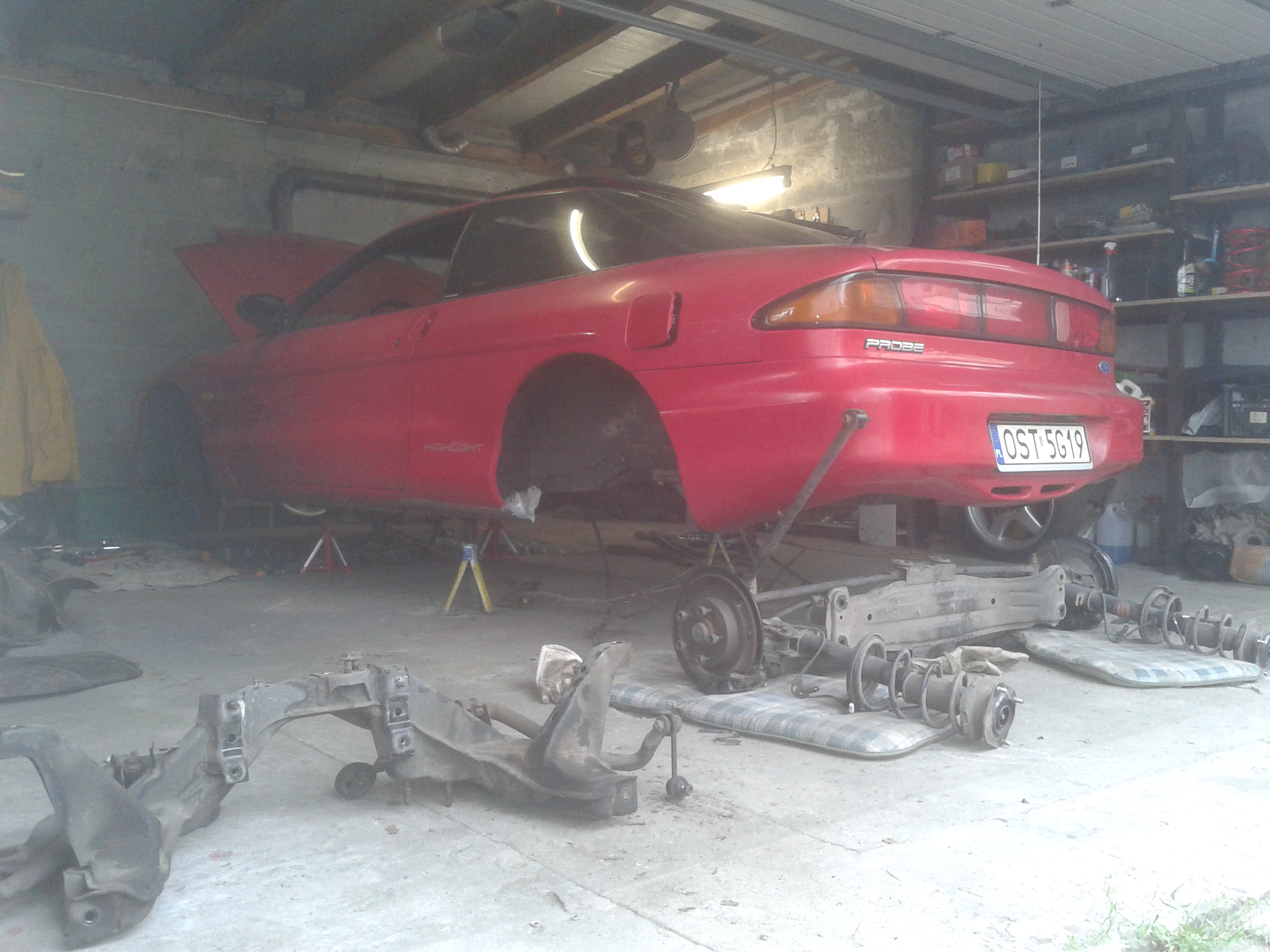

Tymczasem na południu polski 8) Probek dostanie kompletne przewody paliwowe i hamulcowe , końcówki drążków firmy 555 , drążki kierownicze , gumy staba przód i sworzeń wahacza OEM . W drodze jest też konwerter rdzy na trudno dostępne zakamarki podwozia .
Bez kanału też można :)
Komplet zarobionych przewodów ham. spinki , mocowania , miedziane podkładki .
Przewody paliwowe w otulinie .
Zobaczymy ile wart jest słynna firma 555
