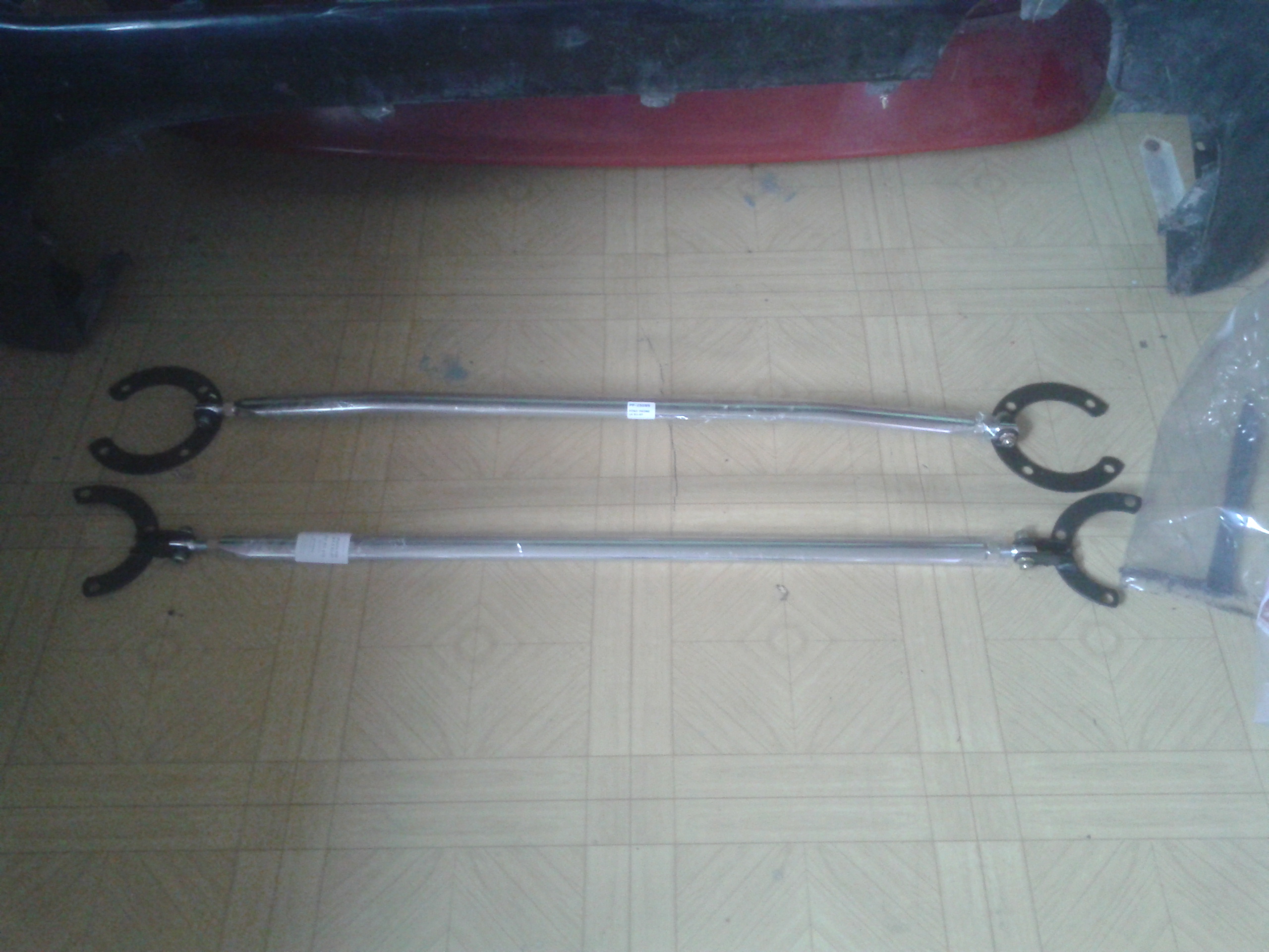

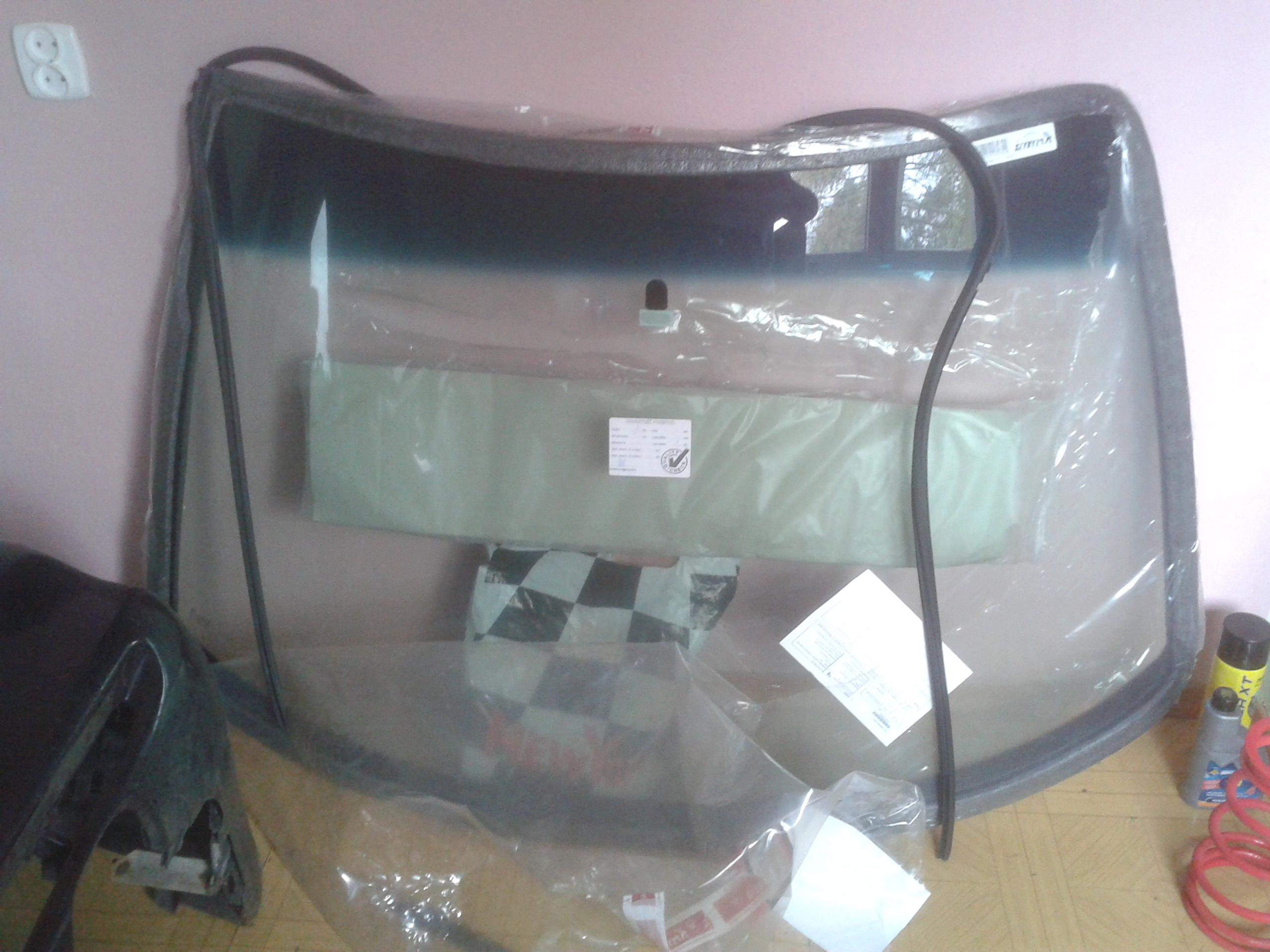

Muszę się pochwalić nowymi gratami które doszły w tym tygodniu. Lista rzeczy potrzebnych do malowania jest już prawie zamknięta. Zostały jeszcze drzwi od V-ki , podszybie zewnętrzne , wyciągnięcie kilku wgnieceń i naprawa skorodowanych progów żebym mógł zrobić konserwację podwozia.
Re: Prezes5G19
Jeśli jest to tylna z mx-6 to według moich pomiarów będzie pasować. Sam będę taką za tydzień montował:)

Niby pasuje do mx-6 i 626. Otwory na mocowania pasują bo przykładałem do starych mocowań.

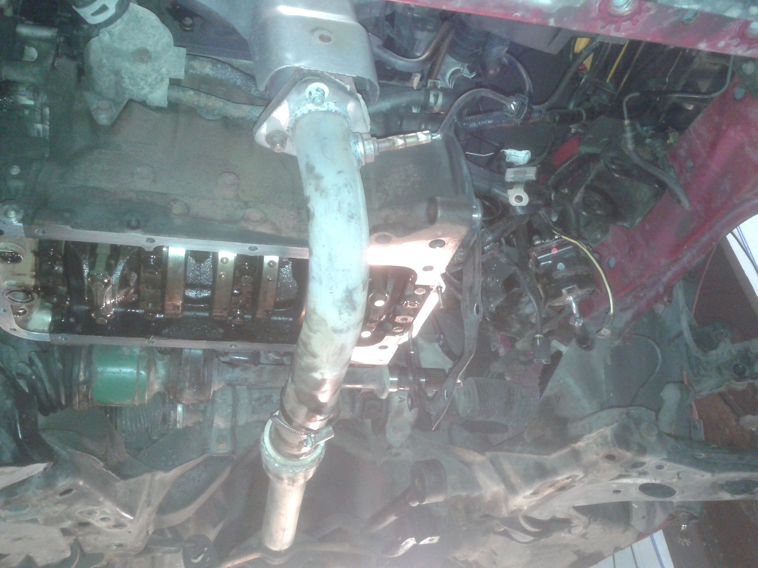

Tymczasem u Prezesa. Miała być tylko wymiana łoleju
Re: Prezes5G19
Jak już masz wszystko wyciągnięte to jak zawsze polecam wymienić zawór ciśnienia oleju. W maździe kosztuje 40 zl a eliminuje wadę fabryczna Fs-ow czyli klepiące popychacze.

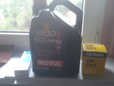

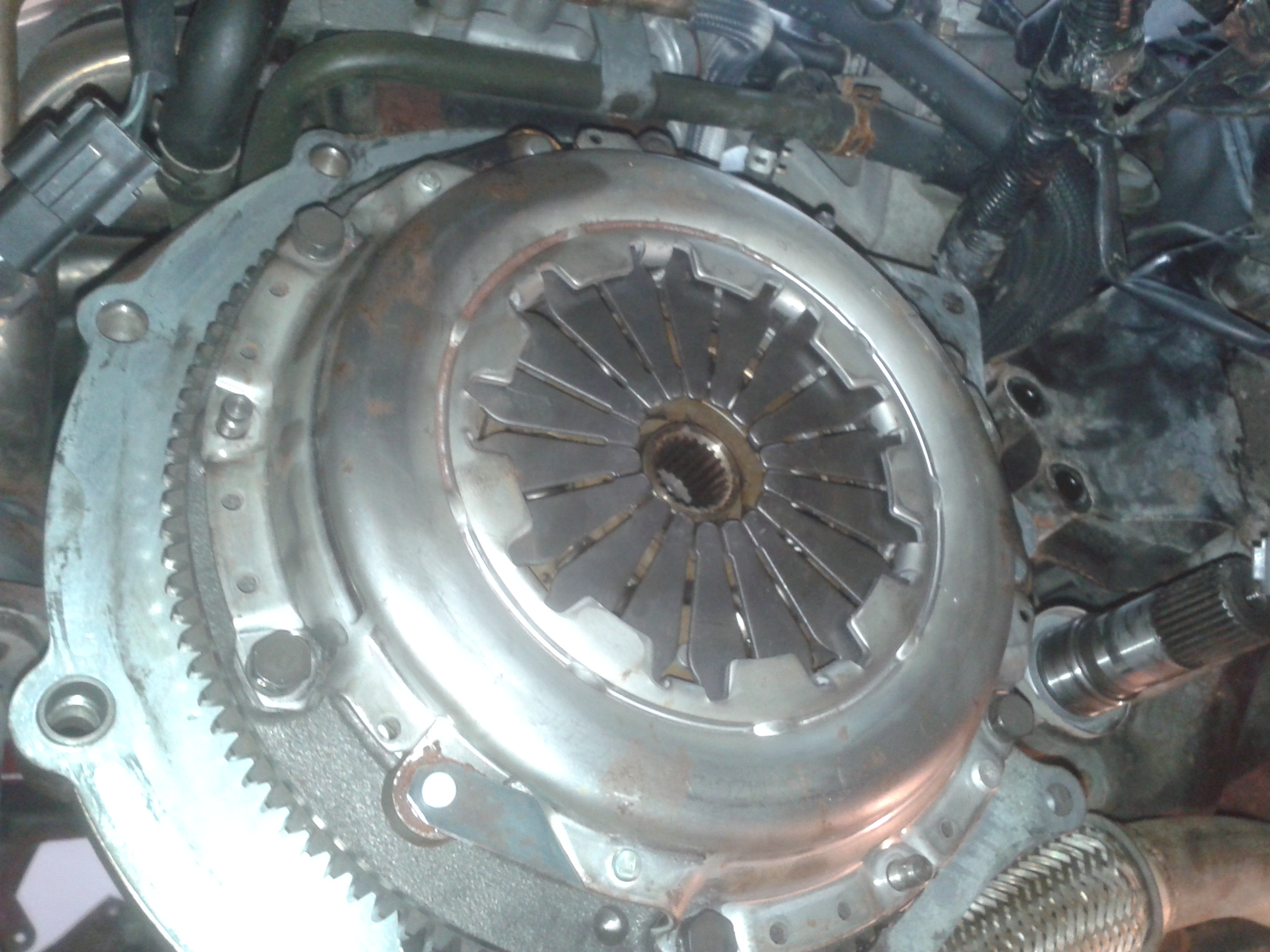

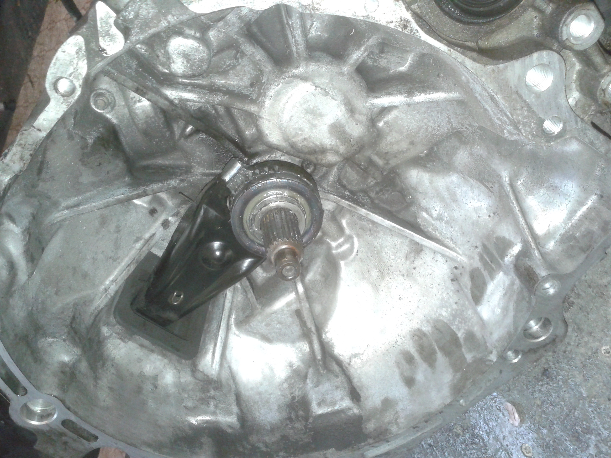

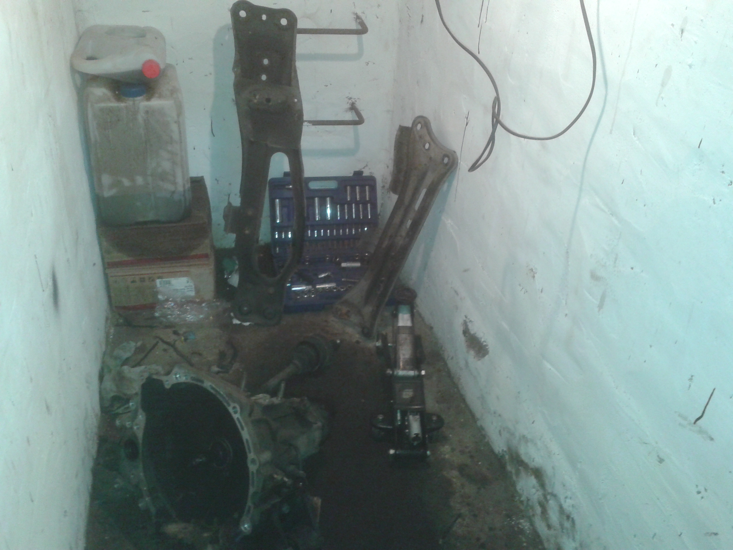

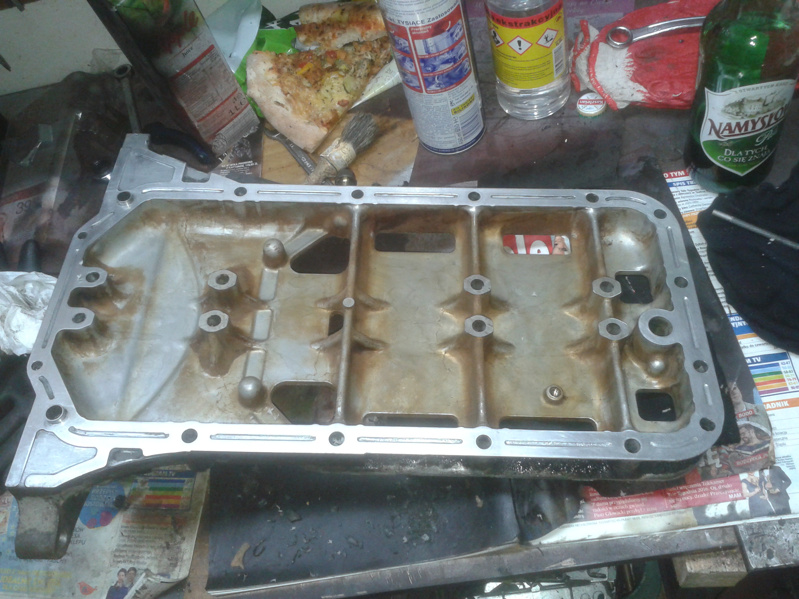

Ogarnołem w kanale wymianę skrzyni , uszczelniłem dół silnika (miska i blok ) , wyminiłem zaworek pompy olejowej , smok ssący zamontowany na nowej uszczelce , wpadł nowy komplet sprzęgła valeo ( docisk , tarcza i łożysko ) , wymieniłem olej na Motul + filtr oleju. Operacja wymiany skrzyni w przednionapędowcu została wykonana w moim wykonaniu pierwszy raz. Bałem się że nie dam rady ale na szczęście z moim opanowaniem dzisiaj wszytko poskręcałem do kupy i nie została ani jedna śruba
. Sprzegło pracuje tak jak w nowym samochodzie , skrzynia pracuje lepiej niż stara choć wsteczny też nie za każdym razem chce wskoczyć ale ogółem jest lepiej . Po przejechaniu się kilkudziesięciu km nie stwierdziłem nigdzie wycieku co mnie cieszy. Jednak jedna rzecz się zmieniła i na razie nie wiem o co kaman bo jeszcze nie sprawdzałem błędów a mianowicie silnik gaśnie po przegazowaniu ( dokładnie jak spadają obroty to nie zatrzymuje się na 700 tylko leci do dołu i gaśnie ) Dzieje się tak tylko gdy pedał sprzęgła nie jest wciśnięty. Na wysprzęglonej skrzyni motor zachowuje się normalnie. Jeśli jest mi ktoś w stanie pomóc , żebym nie musiał przekopywać połowy internetóf to byłbym wdzięczny

Tak jakby coś z przewodami od podciśnień, choć dziwi mnie to że tylko wtedy gdy pedał nie jest wciśnięty. Sprawdź ewentualne błędy czy nic tam nie podpowie.

Też nic innego mi na myśl nie przychodzi . Szczerze mówiąc wszystkie kostki podłączał kolega pomocnik i też go nie skontrolowałem jak to zrobił . Jutro albo w czwartek dam nura pod machę. Zapoznam się jeszcze dodatkowo z instalacjąKrecioPL pisze:Czujnik pedału sprzęgła?

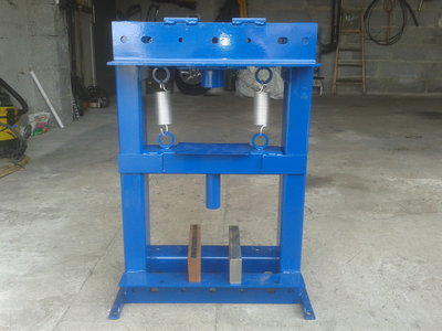

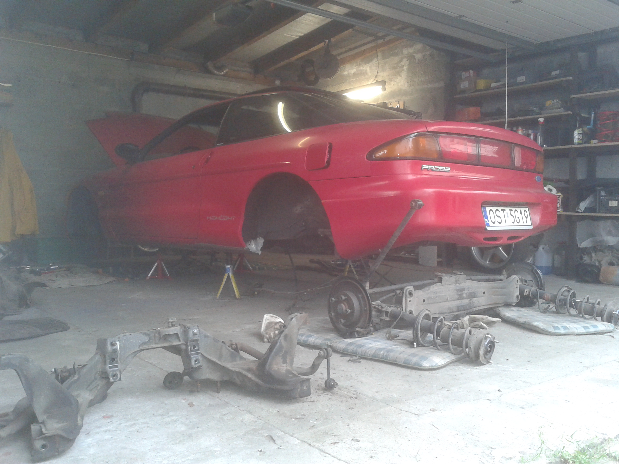

Usterka z gaśnięciem silnika została zażegnana . Winowajcą okazał się zaśniedziały pin w kostce . Za 2 tygodnie probek jedzie do blacharza w celu naprawy progów a później zakładam sprężynki , nowe mocowania amorów na przód , komplet przewodów hamulcowych , rozpórki i wahacz z nowym sworzniem. Do takich prac jak wymiana sworzni i innych elementów zawieszenia zakupiłem wczoraj prasę
-- dodano 2016-05-29 15:25 --

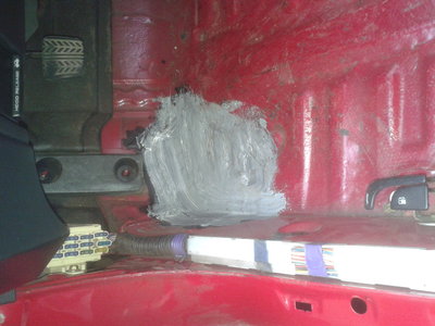

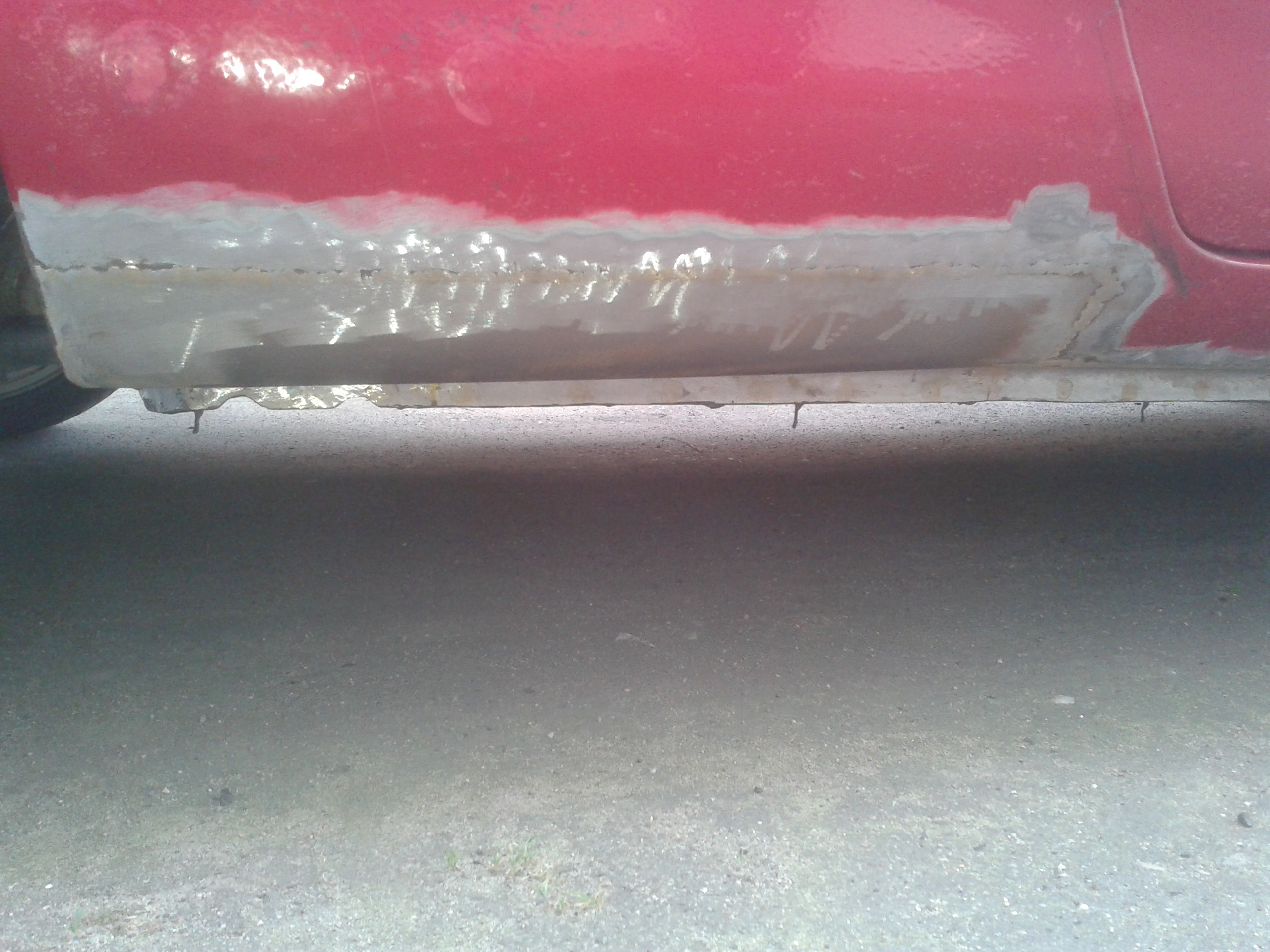

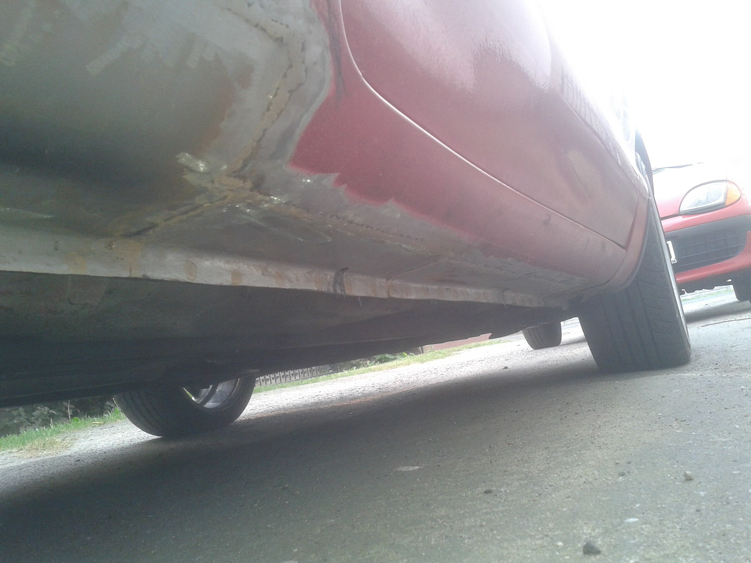

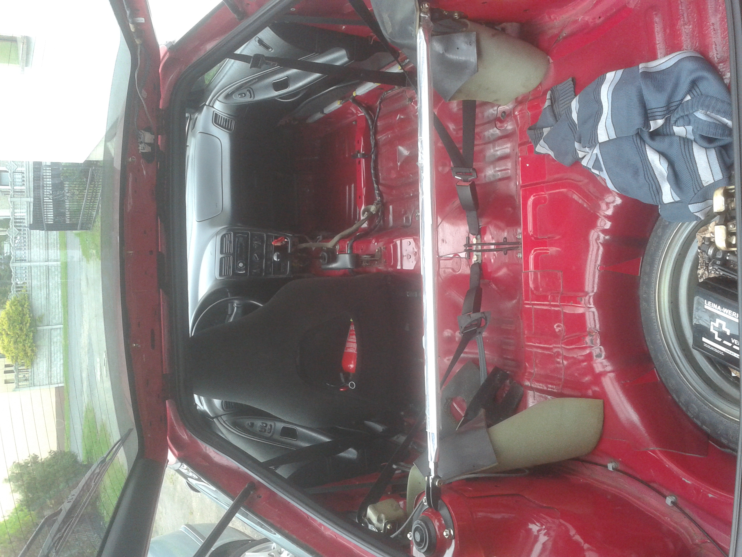

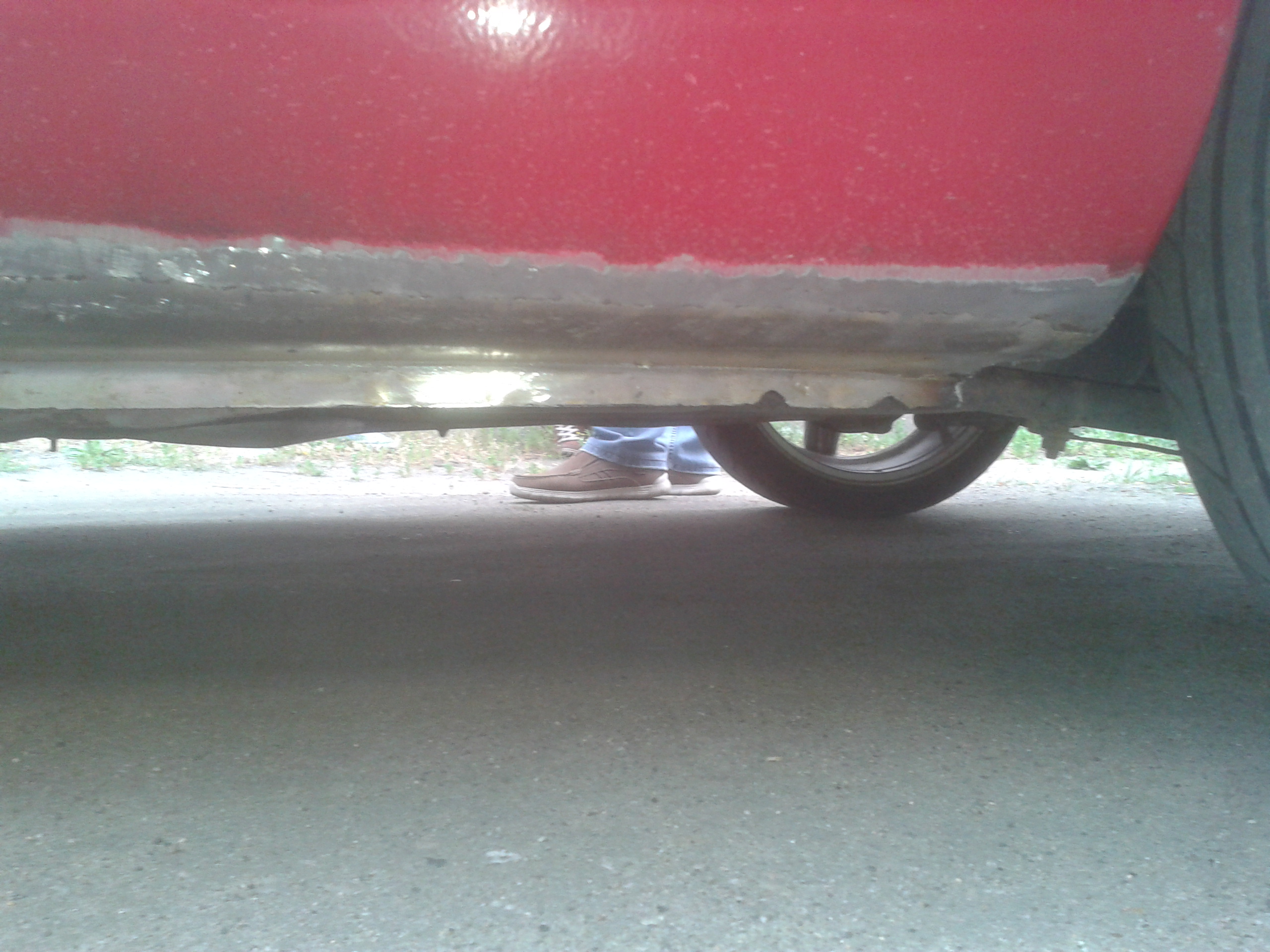

Po trzech tygodniach pobytu u Pana chirurga mój wóz w końcu jest już na moim podwórku . Gościu wyspawał mi ładnie progi i jedną dziurę w podłodze o której istnieniu nawet nie wiedziałem . Kupując probka nie spodziewałem się że ma aż tak skorodowane progi no ale z drugiej strony auto ma już swój wiek. Na dniach będzie robiona konserwacja podwozia , zakładanie sprężyn od V-ki , wymiana elastycznych przewodów ham. i wyciszanie wnętrza samoprzylepną matą alubutylową . przy okazji wyciągania tapicerki założyłem rozpórkę na tył.

Ale go rozebrales:) Zdrowo wygląda!

Sprawdź sobie po deszczu czy woda w progu sie nie zbiera. Wada fabryczna. Szkoda by było żeby za jakis czas lewarek wpadł do progu przy podnoszeniu.

Dzięki za radę ale jeszcze przed wizytą u blacharza lałem z węża po uszczelkach i nic nie cieknie. Koleś zrobił mi w razie czego otwory odpływowe i dość solidnie zakonserwował jakimś jego tam specyfikiem.

Ta woda to nie z uszczelek szyby a z podszybia zbiera się w progach.Prezes5G19 pisze:Spider33 pisze:Sprawdź sobie po deszczu czy woda w progu sie nie zbiera. Wada fabryczna. Szkoda by było żeby za jakis czas lewarek wpadł do progu przy podnoszeniu.

Poważnie? To by wyjaśniało dlaczego po ponownym wklejeniu szyb karoseryjnych mój dalej gnił.Sallmo pisze: Ta woda to nie z uszczelek szyby a z podszybia zbiera się w progach.

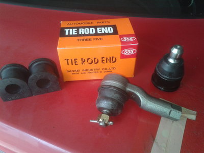

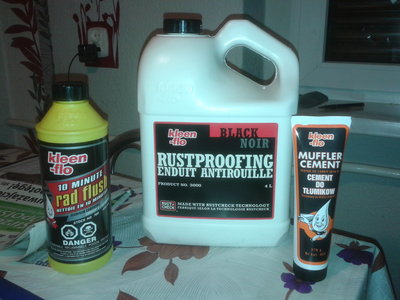

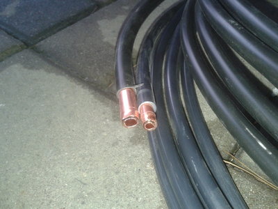

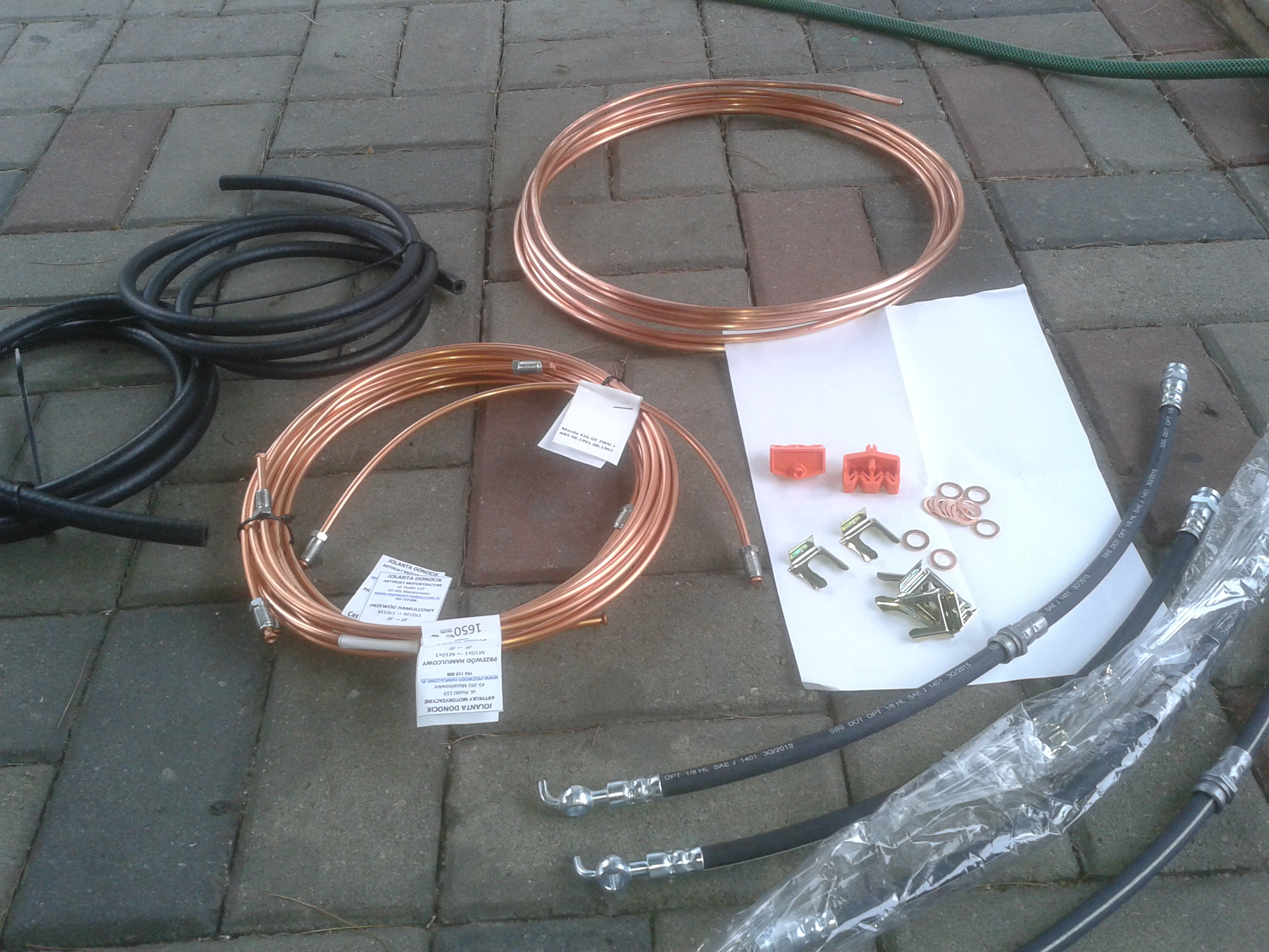

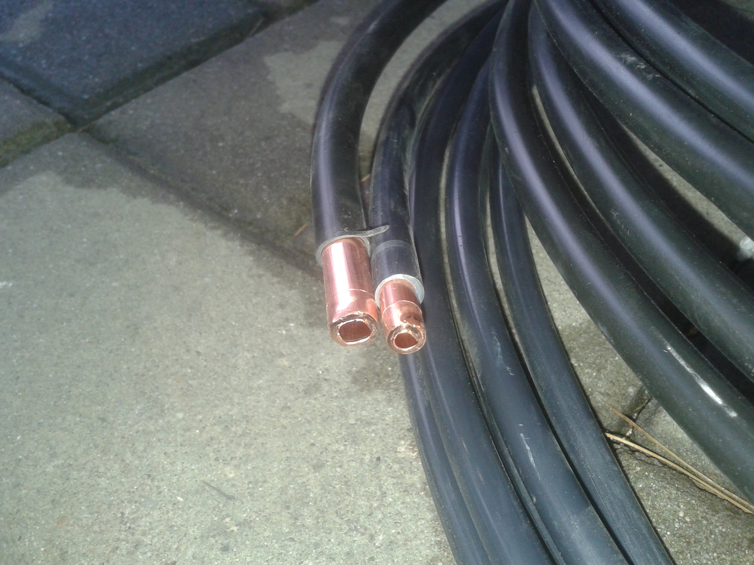

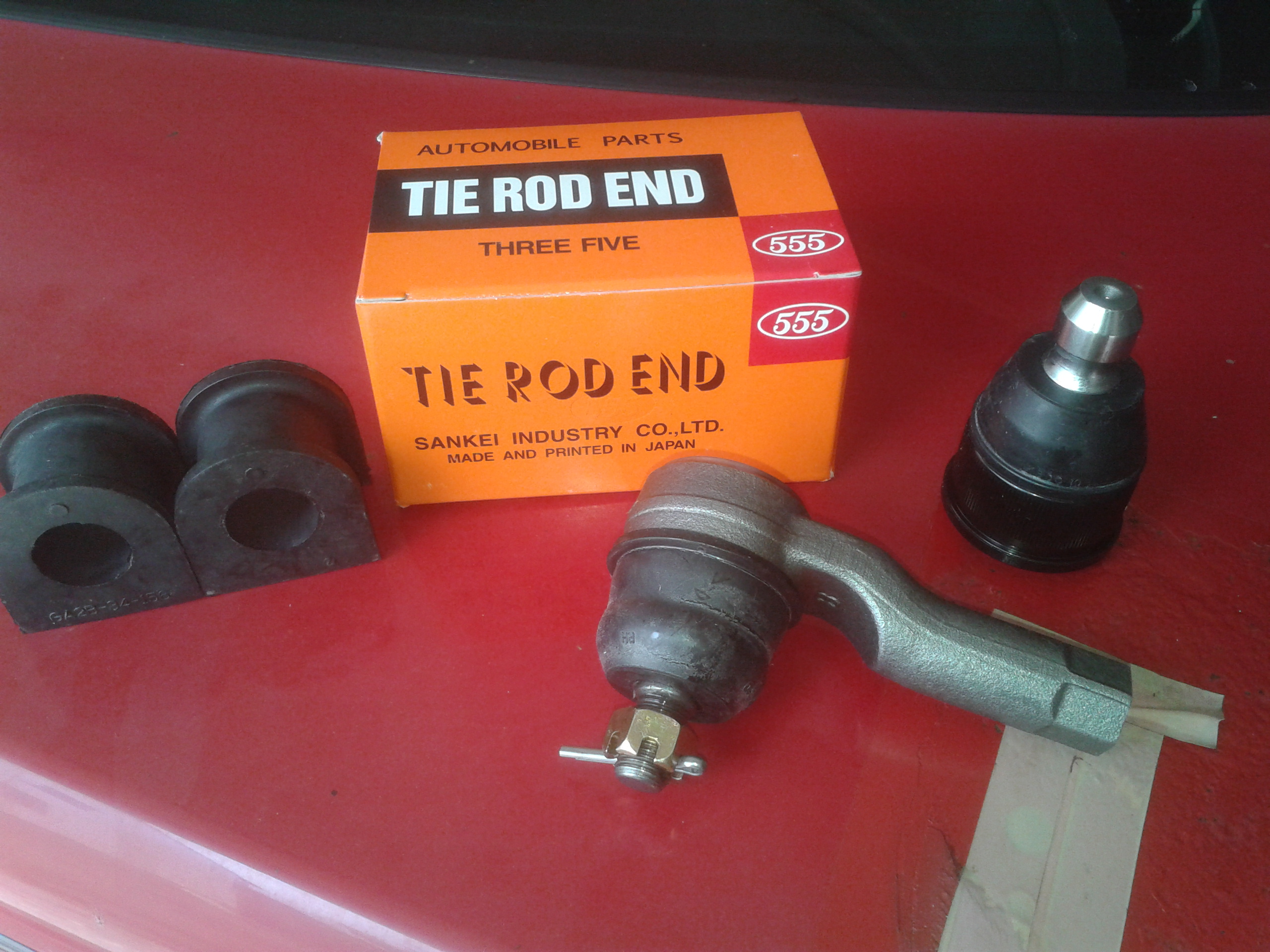

Probek dostanie kompletne przewody paliwowe i hamulcowe , końcówki drążków firmy 555 , drążki kierownicze , gumy staba przód i sworzeń wahacza OEM . W drodze jest też konwerter rdzy na trudno dostępne zakamarki podwozia .
